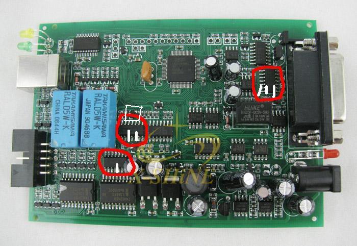

  11. Друзья кто доделывал прибор. надо обязатеьно микрухи 74НС14D или пойдут ------14N ---------14L. сколько заказываю все время привозят с другими буквами только не --------14D.
  12. поченил свою галю проблемма с К-линие была в том что когда поял микруху 2 отошол транзистор в белом квадратике пропоял .теперь. работает. Есть вопрос для чего эти две реюшки.
  13. понял а где заказывал? и надо было дураку менять по очередии проверять.
  14. 74НС14 бракованые могут быть они они что как то влияют на К-линию. икакая из .3-х I ,II ,или III
  15. после замены 3-хмикросхем 74НС14D пересталработать К-линия не считывает даже информацию с ЭБУ. раньше всё было без проблем. Сблоком Ларгус
