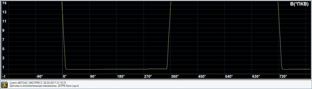

  9. Друзя нухна осцилограмма сопель астра H 1.6l выпускной клапан фазовращателя.
  10. Друзья скажите кто работает с грузовыми Вольво F12 . адаптер золотистый двухплатник. 30250. бедный переходник переделан несколько раз. с какой программой он работает коректно. 2014. не одна не видит не один блок.
  11. Да забыл уточнить по мотору Пежо Ситроен 1.6л 120л.с DVVT если это оно то спасибо вердикт из моей осцилограммы сильно ыытянутая цепь
  12. смущщает меня что скважность на стоковом моторе 50%. и переодически выскакивает ошибка на выпускной вал .на других авто с фозовращателем больше 15% не встречал. пока . хотелось бы увидить сигнал с исправного двигателя на 100%. где нормальная цепь и фазовращателию
  13. друэья хочу в этой теме поговорить о этом клаппане. Имеем авто ситроен ДЦ-4 мотор с изменением фаз. кокова нормальная скважность для этих моторов и сильно должна быть пульсация. вот мой пример и файл для автоас-экспрес вот файл 5555.bin

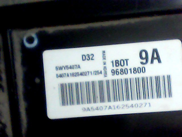

  16. я конечно не знаю что даст название прошивки. вот SAT001SATFR_S0011BOT_KR7714520100KR77145113008P04B2310000_SASCO_5WY5407A--01162540271_06093711104209 короче говоря проц накрылся. 104нога замкнута на массу 28вывод разьёма .проиграл с питанием теперь блок на связь вобще не выходит.ТЕПЕРЬ вопрос есть блок сириус Д 3 .взамимозаменяем сблоком сириус Д 32.
  17. Ребята Чиплойдер кудато пишет. потом считываеш все заполнено пя пя пя пя пя пя . Подсоединяю комбик. он флешку не опредеяет. иначенает читать 2Мбайта. думаю пока что флешка накрылась. Если писать комбиком то ругается на неправельный размер прошивки.
  18. вот и я думал что эти блоки не убиваемые а оказалось что бывают случаи. шил такие не один раз. а вот сейчас в раздумье чем я его заволил может адаптер для чиплойдера. вальнул. хот адаптер от K-Line адаптер obdauto v2 проблем некогда небыо.
  19. Друзья помогите увалил блок на шевролет спарк. надо было удолить ИММО .считал чиплойдором по ОБД на столе отправил человеку он поправи как надо .решил залить через БСЛ несчитав.этим способом .теперь блок труп.устоновил на авто Чек не горит . решил переписать комбиком через БСЛ онпишет неверный размер прошивки прошивка 512к. хочу считать комбиком не определяет флеш и читает 2Мбай. чточто блок в помойку?
