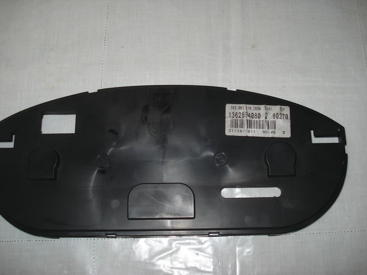

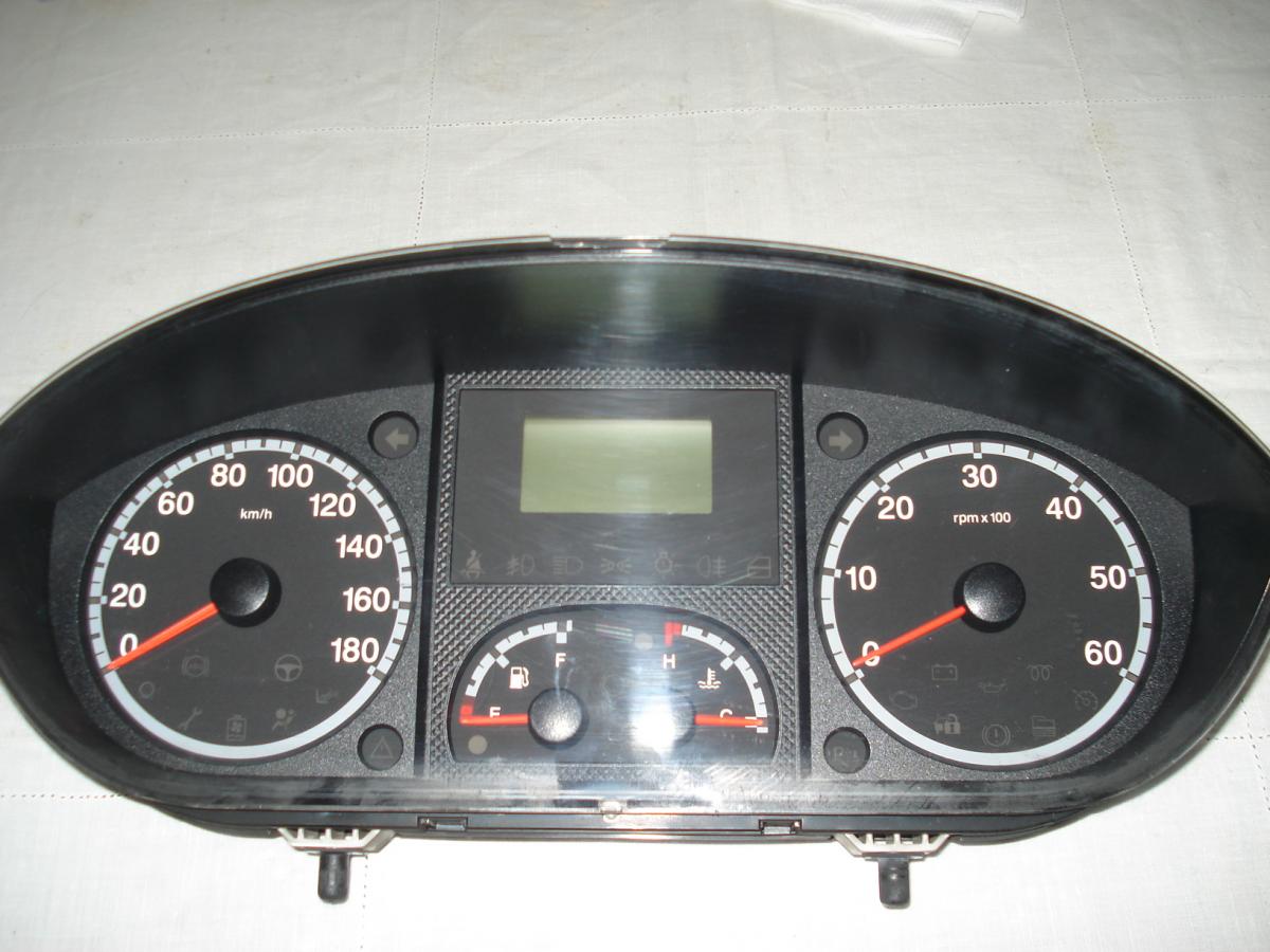

  10. вот такой есть . может поможет . peugeot boxer3 2011г.в. 245345км.bin
