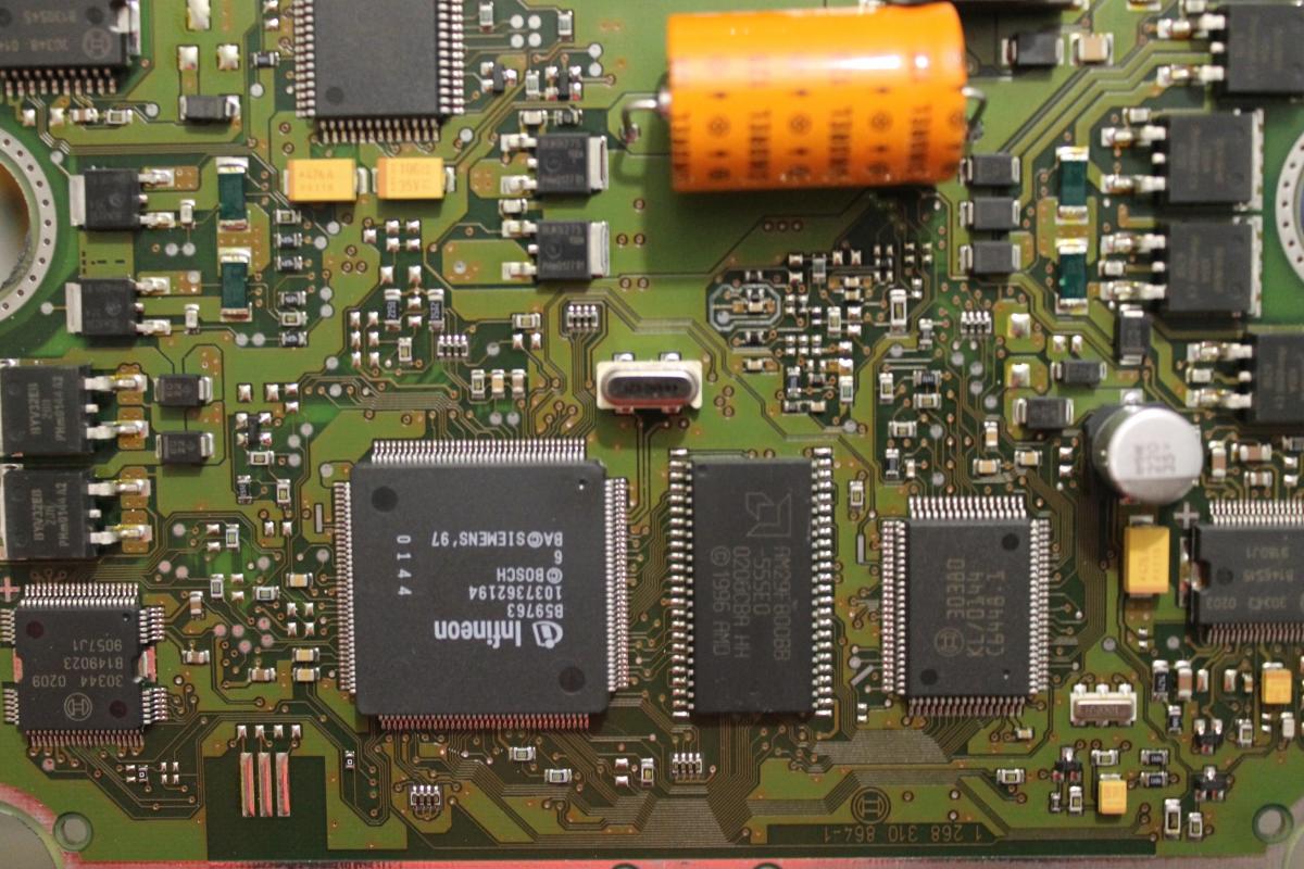

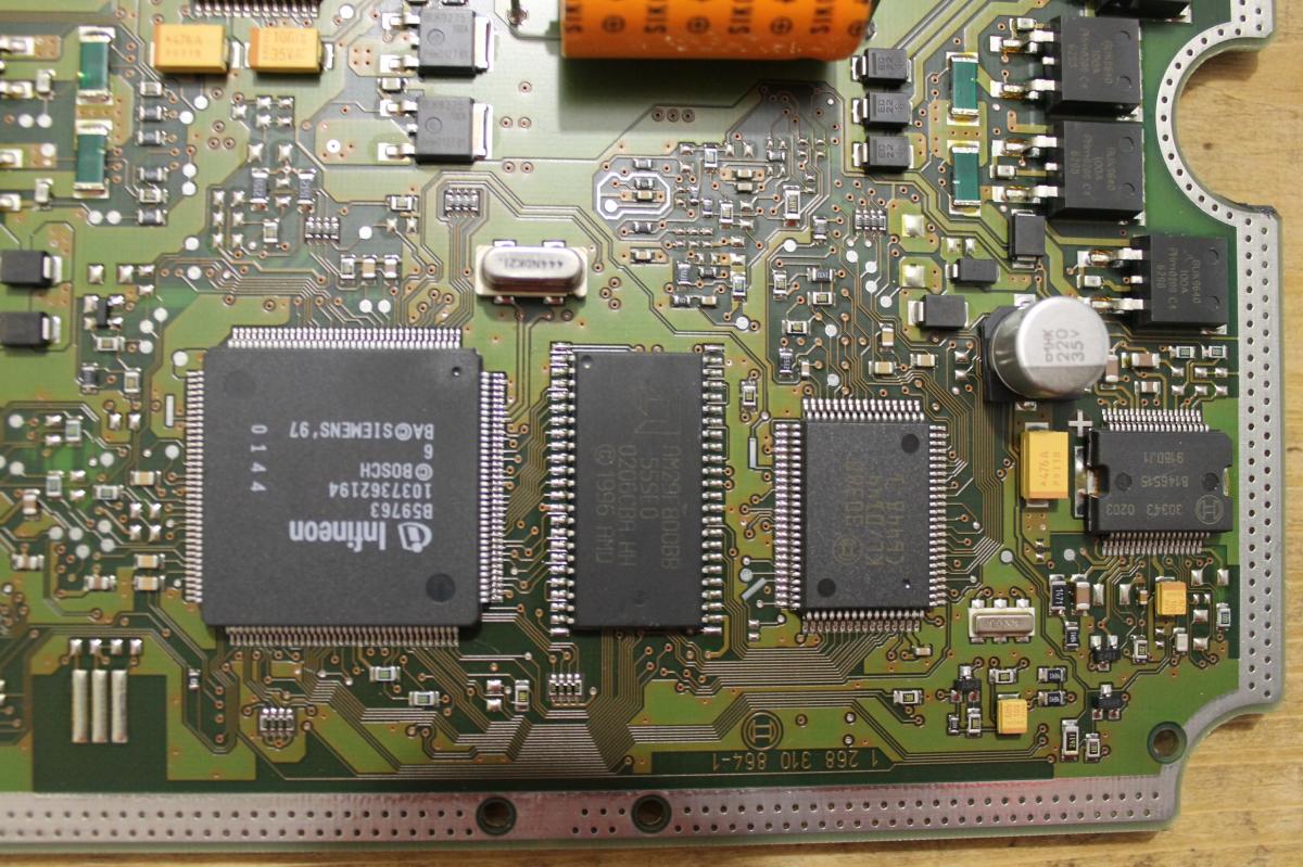

  14. считал, распин поправил, читается и в буте и по розетке галлеттой v54

  16. Вскрыл блок, внутри флешка AM29F800BB, но не нашел распиновки точной нигде, а в том, что я прозвонил есть некоторые сомнения 1 - масса 3, 62 - +12 81 - +12 зажигание 59 - к-линия фото платы и разъема прилагаю
