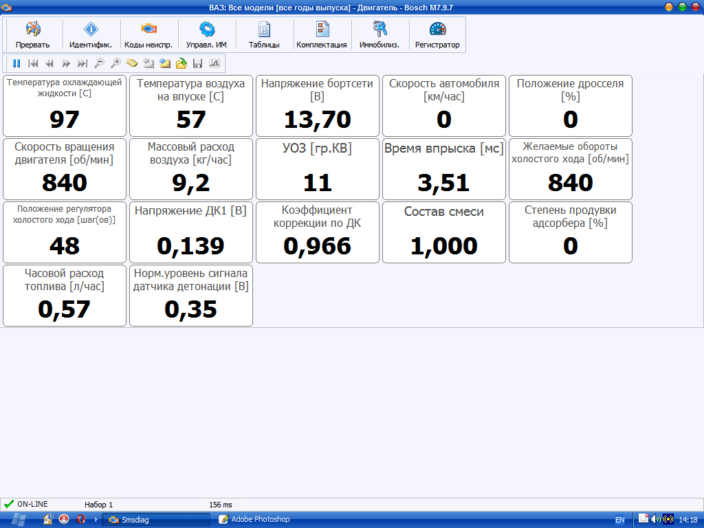

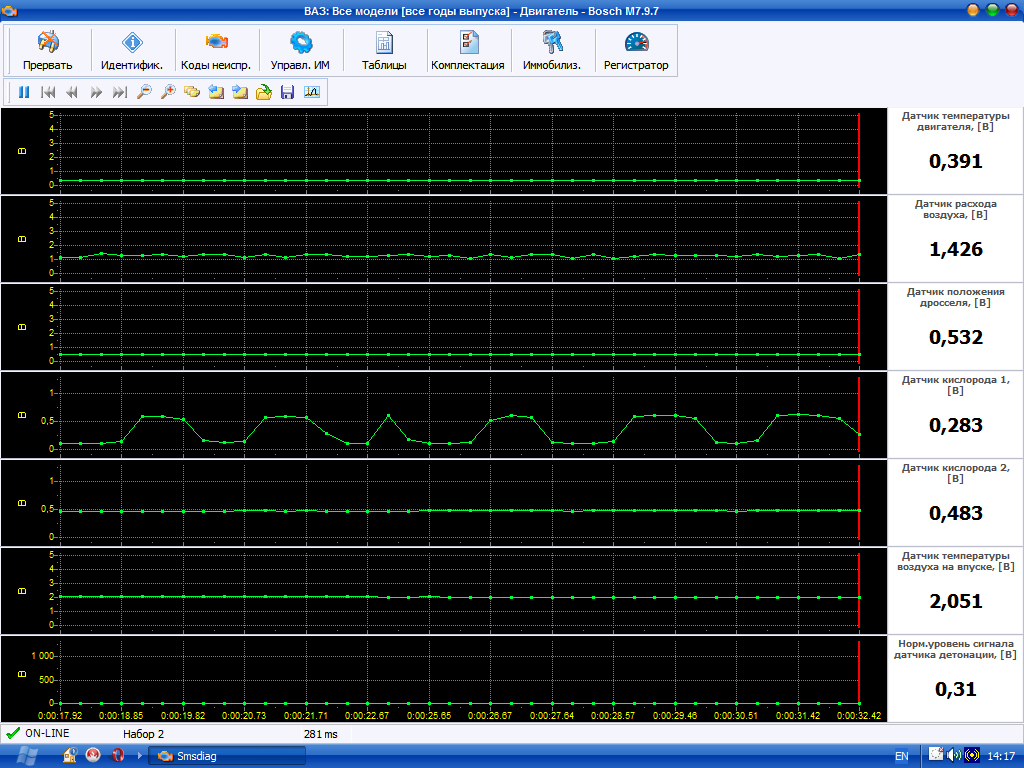

  2. Добрый вечер))) Сегодня приехала ГАЗель с жалобами на провалы при трогании с места. Пробег 160 тыс.км. В процессе диагностики выяснилось, что контроллер перешили наши местные умельцы, получилось у них не с первого раза, но все же.... Как сказал хозяин, после прошивки вроде и начались проблемы... Сейчас ситуация такая: фиксируются пропуски по всем цилиндрам при перегазовках, мотор явно потряхивает при наборе оборотов, катушки и свечи меняли (без результатов), на авто стоит ГБО (на газе так же плохо трогается). Скрины выкладываю, у кого есть мысли???
  3. Добрый вечер))) Уже несколько дней бьюсь с Приорой. Родной контроллер BOSCH 7.9.7+, прошивка - сток. Тупит, не тянет. Куплена машина неделю назад, 2009 г/в. Пробег 20000 км. У человека появилось желание заменить контроллер на М73. Поставили, возвращается, говорит - "пальцы звенят сильно". Попробовали Я7.2 , и с родной прошивкой под 124 мотор, и с прошивкой от Ледокола (и приоровской, и 124-ой)(еще раз респект Виктору). Не изменилось ничего в плане детонации, датчик детонации поменял тоже, бывали случаи. Скриншоты прилагаю, мозги мои кипят от жары((( Может есть у кого мысли?

  8. Добрый день))) Прошивка здесь не при чем, вы ведь и сами писали, что на другой машине все работает нормально. По поводу АЦП ДМРВ, это нормально, что пляшет от 0.996 до 1.016
