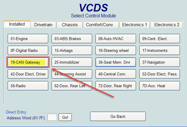

  1. была подобная тачка с неродным блоком, 21 канал также был не доступен, и у меня не вышло подружить радио да и ц.з. работал не корректно. пробил по vin какой должен быть и получилось с буквой "N" в конце номера. привезли с разбора нужный блок и оба родных ключа привязались через 21 канал.

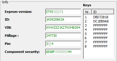

  3. так и есть дамп можно вылечить... прикольный бекап таха сохраняет
  4. 4F0 910 900 A M73 H08 0630 делал такую... есть и дубль в моторнике, править и там придётся если хочет в чистую. поправь название темы пока злые модераторы не снесли её ... нет такого авто Audy
  5. китай абритус дамп слил а пробег не показал. сделал другим прибором тоже китай
  6. а с привязкой справиться слабо? бэкап у тебя есть....... эти доски не убиваемые. если не выходит по росс - течу сделать то могу перенести вручную что нужно для иммо, зальёшь и авто поедет... "не бесплатно"

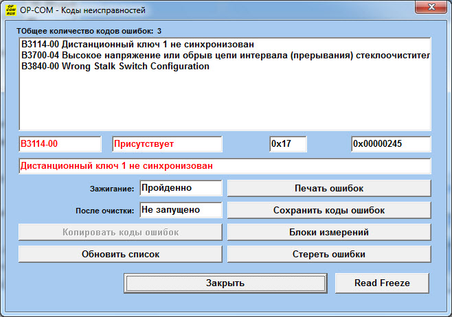

  8. приборки обе от б5+... чипы могут остаться родные... не соблюдены все условия для адаптации в этом косяк скорей всего. для ясности картины смотри в измерениях группы: 22, 23, 24..........

    попробовал FW 1.64 - работает...
  10. Спасибо! сделаю по нормальному чтоб всё работало должным образом.
  11. id48 там....... б/у не видавший иммо3 тоже ляжет.........

  13. 25 это адрес контролёра. 10 адаптация...
  14. синхру через 25-иммо делал?
  15. подниму тему. история повторилась с тем же авто. снова побился дамп еепрома сима. после ремонта сима с родной 93LC76 не вязались блоки и авто стоял трупом. после подмены памяти 93CL76 на 93С86 все блоки корректно привязались, прописался родной ключ и авто ожило……… но кнопки радиоканала не работают и ошибка в симе по радиоключу. связано ли это с 93С86?

  17. может это? Address 01: Engine Control Module Part Number: 03L 906 019 FM Component and/or Version: R4 2,0L EDC H45 6320 Software Coding: 01194012231600080000 Work Shop Code: WSC 00534 VCID: 7BF51167F210BBC6 C11-802E Advanced Identification/FAZIT Serial number: 00000000000000 Identification: RB8-658 Revision: 26H45--- Date: 28.10.13 Manufacturer number: 1314 Test stand number: 0125 Flash Status Programming Attempts(application): 2/2/2 Successful Attempts(application): 2/2/2 Flash Date: 14.05.19 Misc. Hardware number: 03L 907 309 M Workshop System Name: J623 ASAM Dataset: EV_ECM20TDI01103L906019FM ASAM Dataset Revision: 003004 Car Info Chassis Number: WV1ZZZ Engine code: CAAC VCDS Info: Labels: 03L-906-022-CAA.clb Readiness: No script available ROD: EV_ECM20TDI01103L906019FM.rod

  22. читалкой прочитать карту новую и смотреть в окно где настройки remote control memory и так-же смотреть config 3 строчка.................... короче...... придёт карта прочтёшь её если будут какие сомнения в её правильной настойке велком в личку - помогу.
  23. радиоканал - да одинаковый. а вот конфиг разный....................... писал китайца без подготовки конфига радио он был уже подготовлен......... но перед записью всегда проверяю его правильный ли он.
