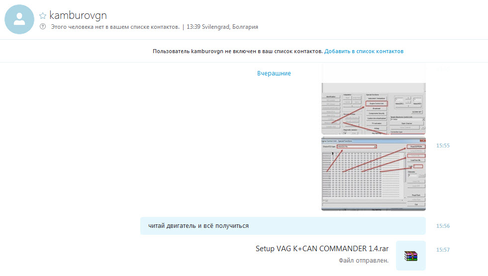

  8. пробуйте vcds!!! всегда им пишу и без проблем. fvdi использую для других потребностях. для VAG-ов VCDS и VAS PC самое то...
