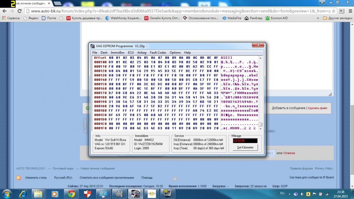

  1. VAGcom. самое то. донорский скажем есть а вот твой родной под сомнением хотя лежит он на своём месте и дублируется. если вычтешь епром доски для сравнения то проблем нет вообще с логином. я уже слепил твой родной дамп но для заливки нужно уточнить правильность самого логина и иммо. 03хх3 твой родной логин и 02хх9 логин донора. доску можешь читать по obd фришной прогой и KKL адаптером
  2. самый простой вариант это залей донорский епром в свой родной блок. имея на руках два логина родной и донорский пройти процедуру адаптации в моторнике через 50 канал. или ставь донора и адаптируй. какое оборудование есть для работы по VAGам???
  3. не стоит! один из епромов кривой сдаётся мне что он и есть его родной. поэтому и хочет заменить моторник. попробуй полечить родной!!!
  4. какой твой родной эбу из двух представленных? адаптацию слабо сделать через 50 канал?
  5. свой2 нормальный. теперь скажи что ты хочешь сделать с этими дампами. в дампах есть вин пин иденты иммо! ключи в моторнике не живут!!!
  6. чем читали? тот дамп который похож на еепром кривой!
  7. для начала сравни редактором оба дампа и поймёшь (может быть) что ты вообще считал!!!
  8. в сщитке и моторнике логин общий...

  14. привет всем. помогите с пином от CIM. машину притащили на верёвке при входе в контролёр пин не принимается. пин дёрнул из ECU остальные блоки пин принимают. машина побывала у нескольких спецов что там с ней творили не известно все провода изтыканы булавками в контролёре и 93lc76 был перепаян дамп прилагаю. в ECU ошибки Р1614-50 Р1615-0 Р1616-0 vectra.BIN
  15. у твоего vag eeprom уже слетела лицензия ))))
