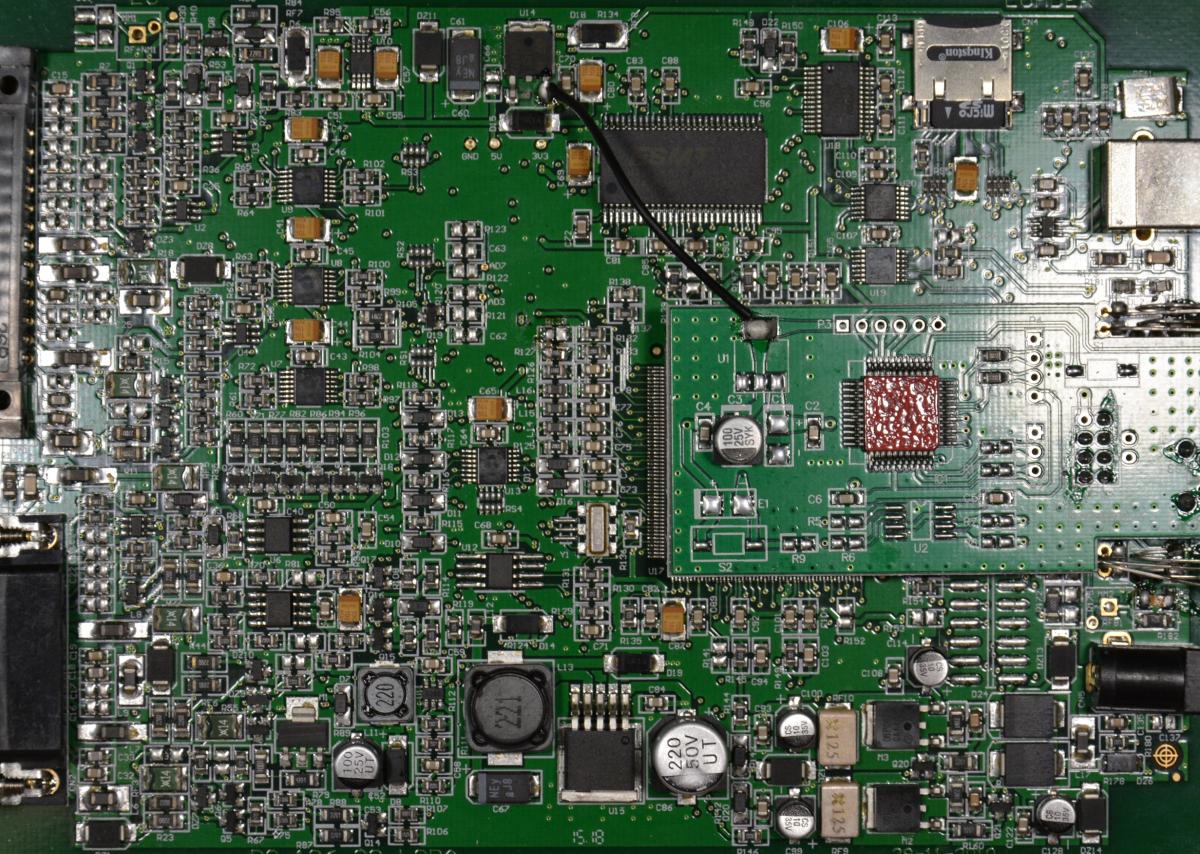

  9. Схемотехника плат, отличаются по сериям значительно. Ранее выкладывал в рядок, фото разных серий. Масса говорунов, практиков мало. OalikO Вам правильно ответил

  14. Смысл рассказывать о оценке качества бессвинцовой пайки китайских плат и способах её контроля ) Одна из историй, с пустым customer code, закончилась пропайкой ОДНОГО контакта разъёма sd card. Достаточно было пару раз вытащить-вставить карту и попал на нули в Info. Одинаковые решения бывают редко. Копайте )
  15. Такой тоже жил и работал. После промывки всё стало Ок, было как у тебя.
