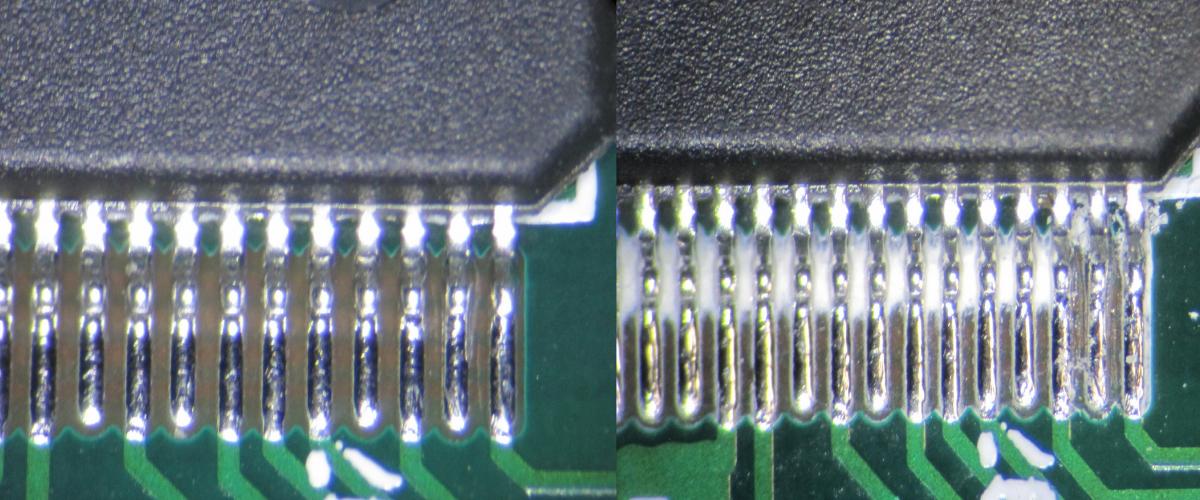

Сам по себе тантал ничего не значит, как и диоды sk-14. Как и установленные проходные фильтра и правильные транзисторы. Всё по отдельности ерунда, всё вместе, качество комплектующих, и ничего более.
Во ВСЕХ таких наборах, всегда одно ровнее, другое кривее. У Вас ровнее ktag ) Это давнишняя политика китайских продавцов
