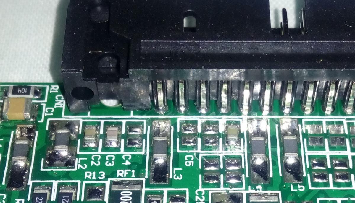

  3. Откровенно китайский кривой. Любой понимающий подтвердит. У китая есть гораздо выше по качеству pcb и комплектующим. Ссылку давать на продавца, бесполезно. Они не знают, ЧТО Вам высылают ) - поверьте это так. Фото реально высылаемой платы Вам не сделают.
  4. Я его прекрасно понял, поэтому написал - теоретик. Он влез с правильной теорией и неправильно поправил человека, который написал правильное практическое решение опечатки на фото. Как работает UART знают многие. НО всё написанное говорилось о конкретном фото, и его фраза что все тут ... а он прав, немного задела. Что с теоретика возьмёшь.
  5. Я же писал ) теоретик. И pdf распечатаны давно. Так вот теоретик. Если на фото, вверху страницы, подсоединить как Вы советуете - то будет пшик ) На том фото была изначально опечатка, и чтобы картинка заработала, необходимо Tx UART соединить с Tx синей точкой на фото. А Rx UART соединить с зелёной Rx точкой на фото. А какие ноги у проца за что отвечают, мы немного в курсе ) Ненавижу безграмотную писанину и апломб всезнающего. Всё проделано настолько многократно, что Ваши потуги на знания - смешат.

  7. Не угадал, там не зря исправлено, как раз там было как ты пишешь.. теоретик Горячая картинка, сделано и снято только что. Видно где Rx Tx ? Вот такие сообщения с апломбом и НЕ правильные, я бы удалял, их достаточно много и вырванные из контекста, несут ложную информацию.

  13. Точнее некуда. До образования дырки в микросхеме или в обеих сразу MAX485ESA+. В самом грустном случае, до подгорания дорожек на плате.
  14. Без ЭТОГО воткнув в OBD, убьёте MAX485

  18. Не понимаю. Даже размеры разные и разводка дорожек, и делается как минимум в 8 разных производствах - это только китай, в европе разнообразия ГОРАЗДО больше. Некоторые и горят при первом включении.
  19. Обе китай, на самом деле более 10 вариантов исполнения. Правильная плата PCB - упоминалась в контексте правильно доработанная. Если брать аля европа, то плюсуем ещё десяток вариантов не только исполнения, но и цветовой гаммы pcb
  20. Ошибочка. Изменились и у kess и у ktag. Схемотехника (именно схемотехника) незначительно меняется почти постоянно. Исполнение PCB тоже, комплектующие тоже.
