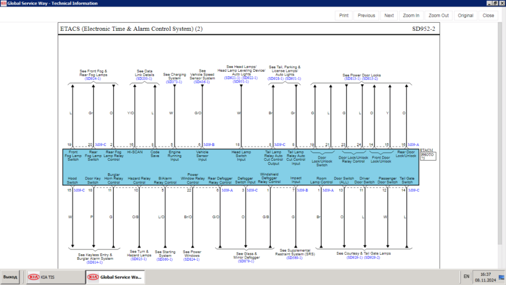

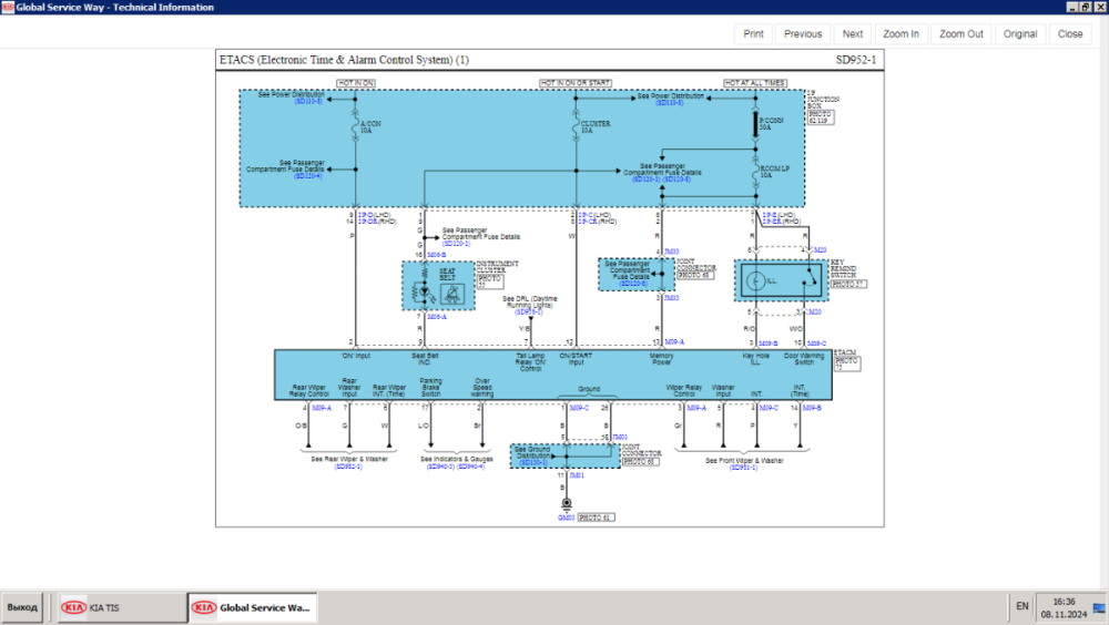

  1. Такого не видел. Реле стеклоподъемников держит ЕТАКС. Бери схему и смотри что там не так.
