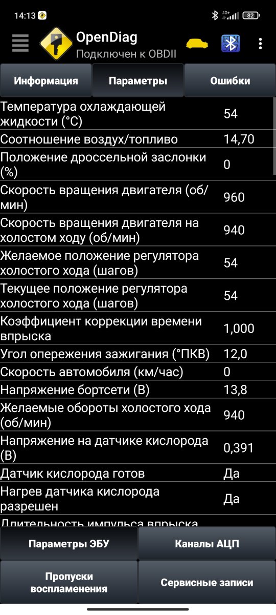

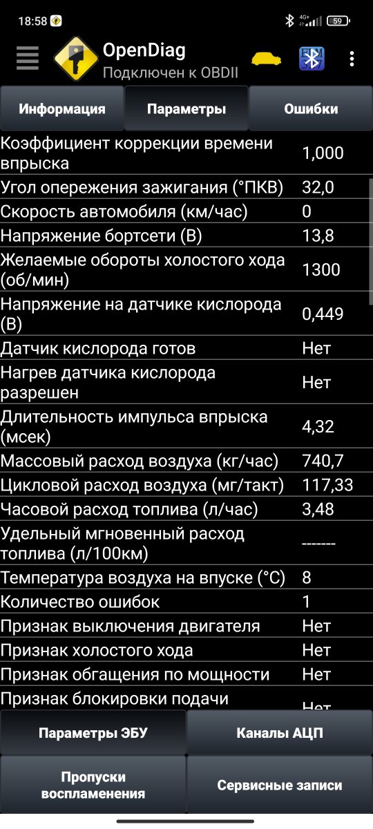

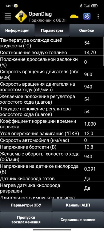

  1. @Андрей1117 Спасибо за развернутый ответ!🤝 Сегодня не получилось заехать к ребятам, планы поменялись. Еще такая бяка, на холодную заводится норм но после секунд 10 обороты падают до где то 800-840 и плавают. И так длится секунд 10-15 и потом опять подымаются приходя в норму. А на горячую заводить иногда получается только со второго раза.

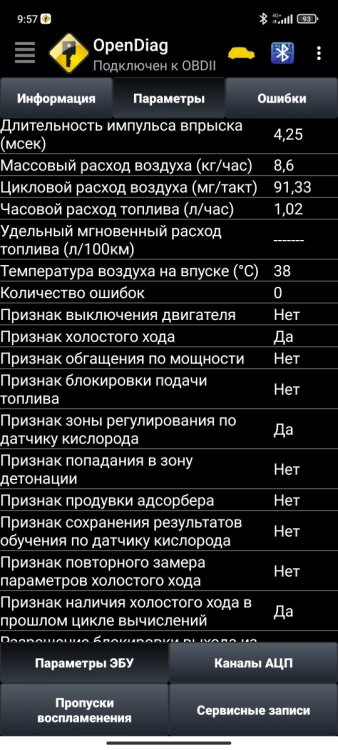

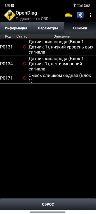

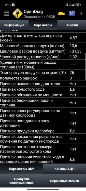

  6. В общем, дело оказалось в ДМРВ. Стоял Калужского производства. Диагност смотрел в прогу и тоже понять не мог. Подкинули рабочий и о чудо, машина работает на ХХ. Поставил ДМРВ Бошь. Но вылезает ошибка слишком бедная смесь. Вот скрины на ХХ

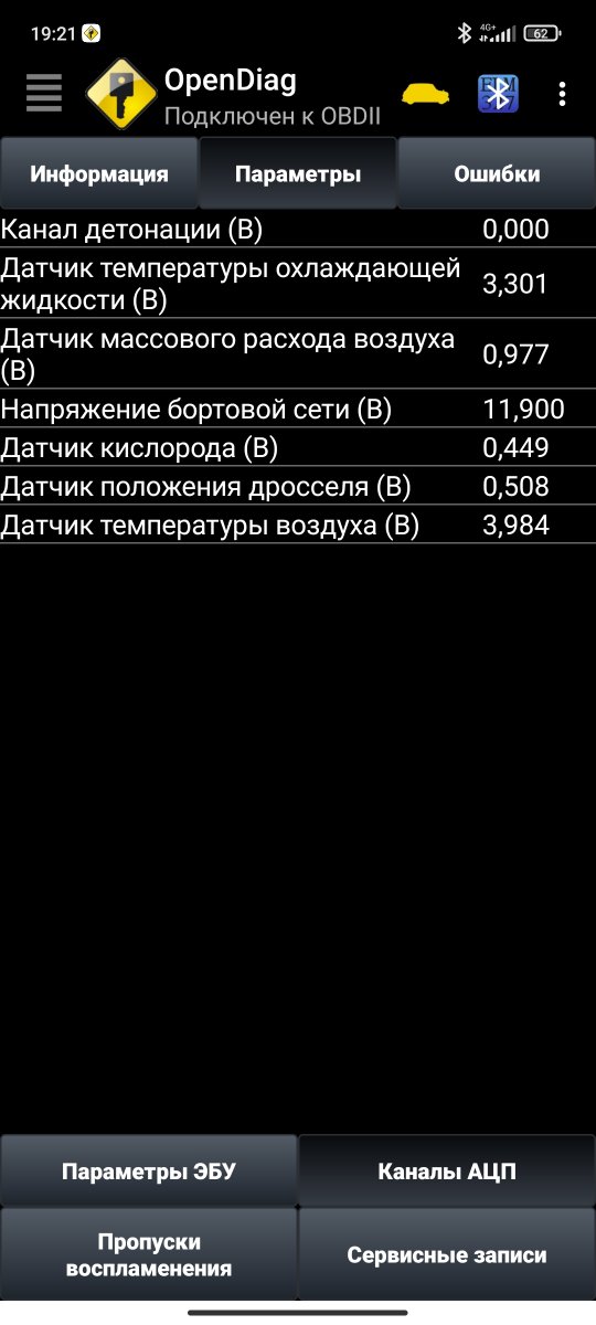

  7. Еще попробовал скинуть разъем с ДМРВ, скинул ошибку, завел и тоже нет изменений. Как будто и не скидывал разъем. Что то мне подсказывает, что здесь дело в другом.... Прошивку пробовал менять (заливал сток) не помогло.
  8. В общем поменял разъем и ничего не поменялось, всё также. Поеду завтра на диагностику, посмотрим что скажут.
  9. Тоже склоняюсь что дело в разъёме. Сегодня вечером заменю.

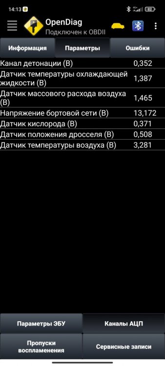

  10. Что скажете? Может когда отодвигал корпус фильтра и оборвался 5 контакт внутри? Ведь 2,3,4 показывают питание, а вот 5 можно только прозвонить на целостность разобрав колодку ЭБУ, что не очень хочется....
  11. Но ошибки этой не было. Появилась как тронул корпус фильтра
  12. Не могу знать, я ее купил, он мертвый был. Показывало 1,26в. Вот и поменял.
  13. Это на каком контакте посмотреть? Проверял мультиметром на снятом разьеме
  14. Сейчас еще интересный момент был. Завел, движек колбасило и вдруг обороты выровнялись, поднялись. Скинул ошибку и опять упали...
