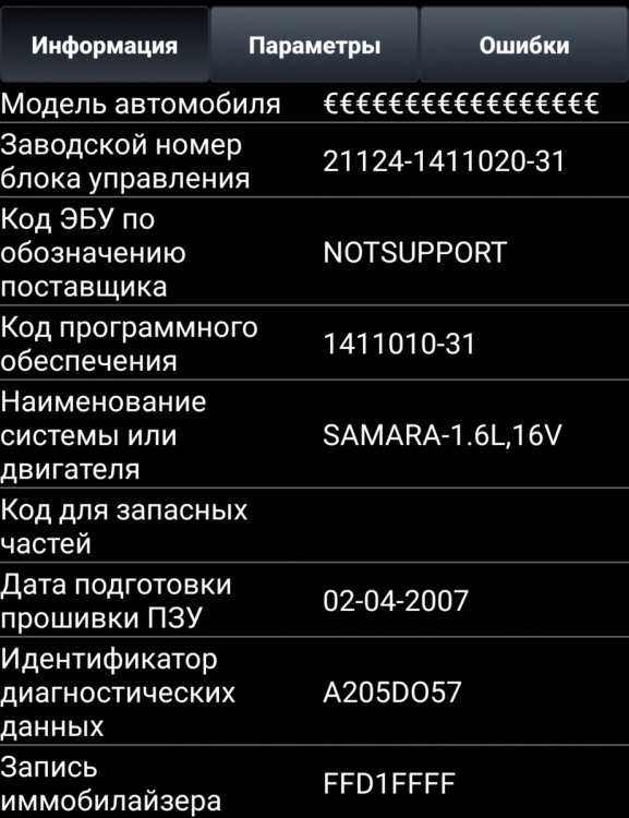

  1. Да. Чтобы выяснить параметры мне нужно залить сток прошивку, что ранее я и описал проблемму. Вечером как буду дома, займусь открытием прошивки a205do57 или вообще залью как есть и посмотрю на поведение бензонасоса.

  3. Так и у меня без проблем открывается i205do54 Не открывается a205do57. Выше кидал какую заливал.

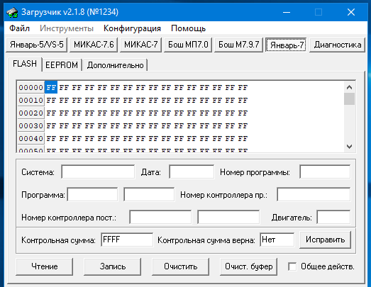

  5. Хотел её попробовать залить, но мой стр321 не хочет её открывать, пишет что двух-режимная. А нужно в ней убрать абсорбер и ошибки по нему, так как у меня его нет.
  6. Так вроде в i205do54 этот баг исправлен, вот из описания - "2 Серийная версия для двигателя 21124 (1,6). В прошивке исправлена алгоритмическая ошибка, приводящая к переобогащению при сбросе газа. Первая прошивка 16V с функцией регистратора (неактивировано)" Вот прошивка какую заливал. i205do54.rar

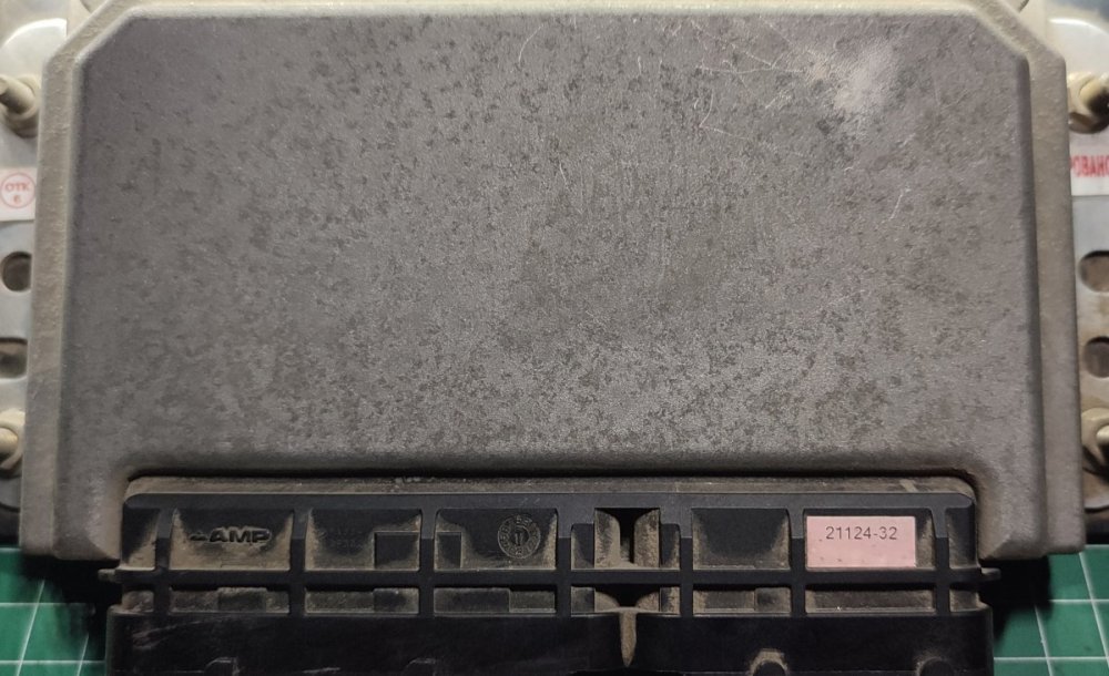

  7. Возможно и Калиновский блок, но на нём есть наклейка 21124-32 вот и решил что это "ителма" Я7.2. Не знал что калиновский другой. Знаю что Я7.2 и Я7.2+ отличаются. Так же знаю что с четырьмя ключами это полноценный блок и можно лить любую прошивку, хоть для 21114, соответственно с индексом "А" или "I" в зависимости от производителя.

  12. Вечер добрый! В общем засада по этому вопросу... В инете ничего не нашел, выдает только настройку по шдк/удк. В программе тоже так и не нашел как эту память извлечь...

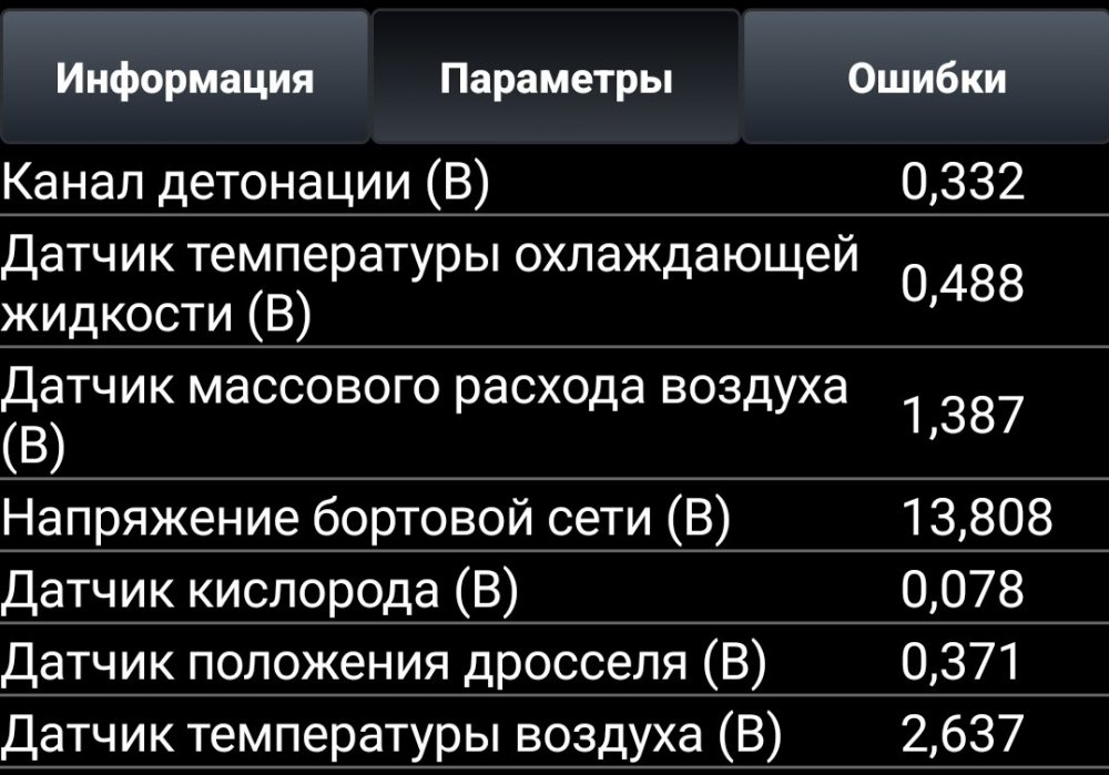

  13. Попробовал. Вот что получилось. Хороший результат?

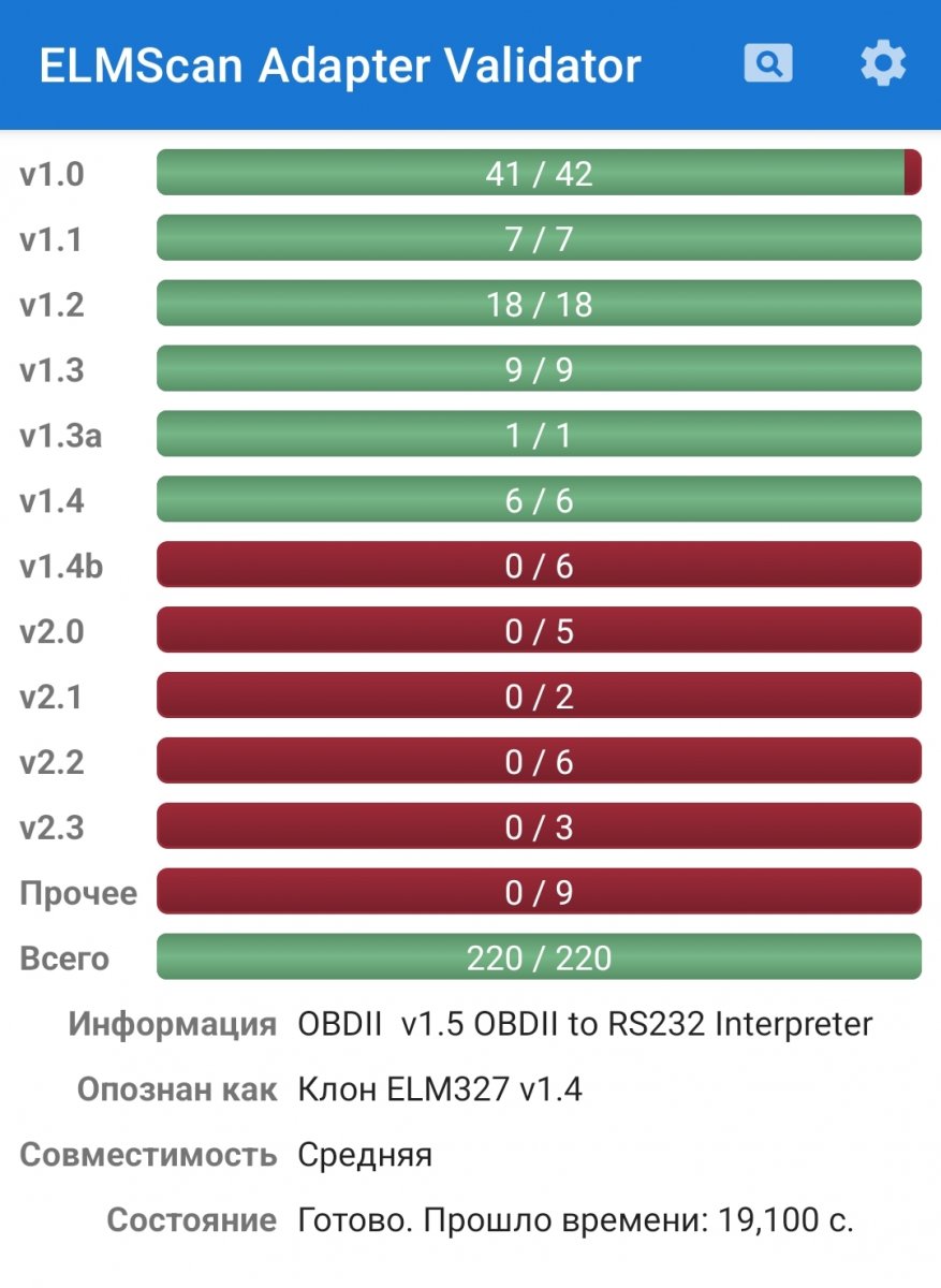

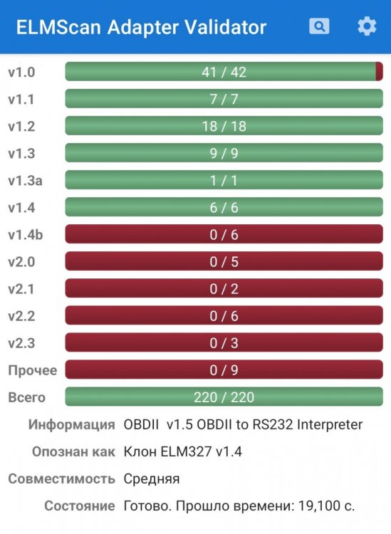

  14. Для китайского адаптера подайдёт? Бесплатная прога?

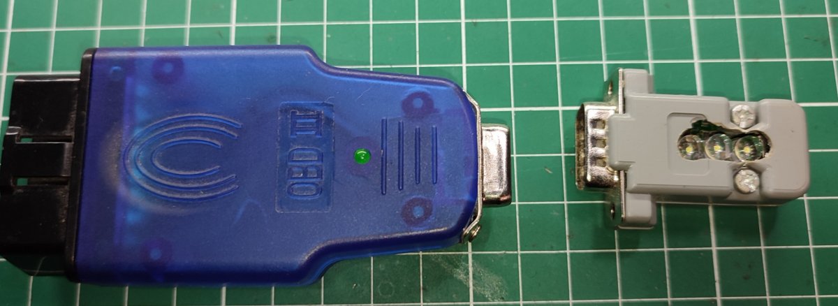

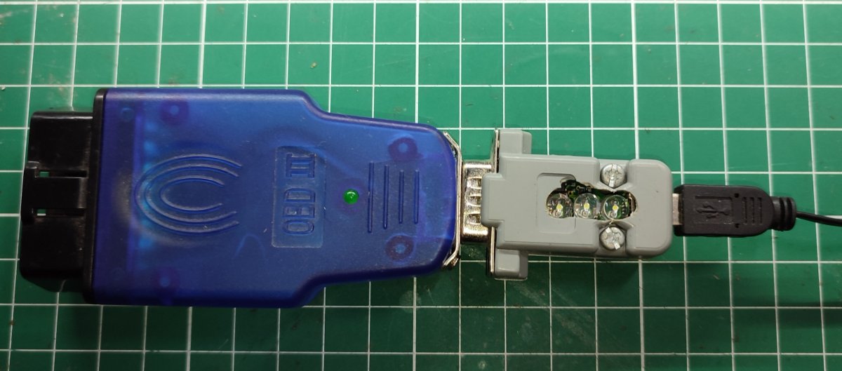

  15. @тас Вот я олень!!! Когда покупал этот к-лайн адаптер, я и замутил к нему переходник на обд2. Я реально за него забыл!!! Что то с памятью моей.... Помню что был где-то разъём от шнурка обд2, полез искать и вот оно!!! Уже всё готово....
  16. Завтра займусь, сегодня займусь адаптером
  17. Плату покупал давно, сейчас постараюсь найти какую. Помню что это связано с Павлом Ксеноном. Далее сам паял провода, штекера. По "прогеру" Я не силен в сленгах, посмотрел что это значит))) прошивал этим
