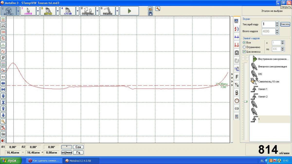

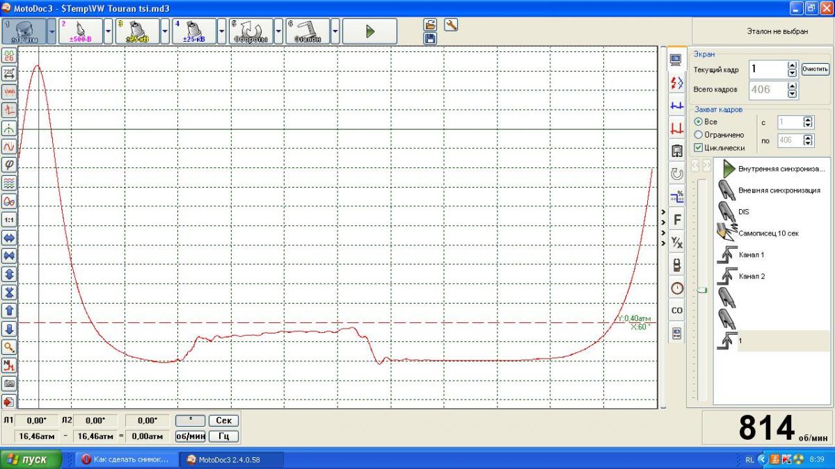

  17. 1. На скрине замеры в градусах по линейкам не сделаеш. 2. Еще не знаю как снять скрин? 3. Попробую. 4. А что не укого не будет программы MotoDoc3, в нее загрузить и посмотреть. Уже получилось
  18. Вот сделал маленький обьем файла MotoDoc3. Диаграмма давления 1-го цилиндра. VW Touran tsi.rar
  19. Вот сделал маленький обьем файла MotoDoc3. Диаграмма давления 1-го цилиндра. VW Touran tsi.rar
  20. Чем такой не нравится, современное решение мало денег стоит Launch X431 iDiag Auto Diag scanner For Android Diagnostic Scanner .
  21. Автомобиль VW TOURAN, 2008-2009г, дв.BMY 1390см.куб.(1.4), МКПП. VIN: WVGZZZ1TZ9W002934, пробег 117034 км. Основная тема находится в VAG AUDI/VW/SEAT/SKODA Здесь если можно попрошу, только рассмотреть диаграмму давления 1-го цилиндра. Снято MotoDoc3. У двигателя пропуски зажигания по всем цилиндрам, на ХХ. и частичных нагрузках. Больше всего пропусков по первому цилиндру. Заранее извеняюсь, что снял много кадров, поэтому она здесь: https://cloud.mail.ru/home/Новая%20папка/ называется VW TOURAN 1.4tsi.rar Возможно сделал что то не так, напишите как надо. Прошу опытным взглядом описать, возможные проблемы двигателя исходя из диаграммы. Заранее спасибо.
