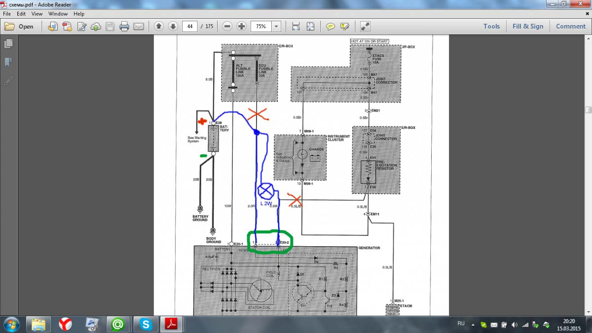

  6. Если есть доступ к разьему генератора, я обвел его зеленым цветом на вашей схеме, его нужно отключить, убрать из уравнения проводку к этой фишке, тоесть получаться разрывы в цепи где поставлены красные крестики. Далее собрать простенькую схемку, нарисована синим цветом, в обход штатной проводки, используем контрольную лампочку в схеме примерно 1.5Вт - 2.5Вт, она и будет служить контрольной лампой заряда( горит -нет заряда, гаснет - есть заряд). Далее запитываем схемку от +АКБ, и заводим машинку, и контролируем весь процес тестером. Если в таком варианте работает все хорошо, генератор исправен. Если не работает, генератор на операционный стол. Если дело не в генераторе, ищем по цепи, предохранители, замок зажигания, приборка,проводка. Весь процесс займет максимум 20 минут, Удачи!
