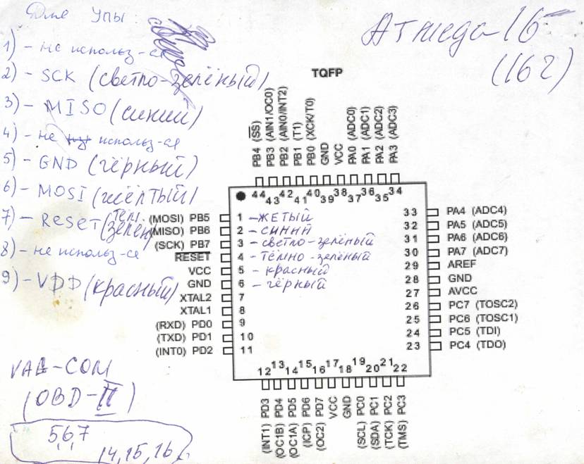

    VAG-COM-805
    Подключаю упой к атмеге вот так: 2 нога упы (SCK) - 3 нога атмела162 3 нога упы (MISO) - 2 нога атмела162 5 нога упы (GND) - 6 нога атмела162 6 нога упы (MOSI) - 1 нога атмела162 7 нога упы (RESET) - 4 нога атмела162 9 нога упы (VDD) - 5 нога атмела162 Может чё с подключением не так?
  11. lucifier
    VAG-COM-805
    Хочу прошить Atmega162 на 704.1 шнурке. Подпаялся прям в схему (внутривеннно). Хочу прошить до версии 805 которая здесь выложена. Только вот нифига не получается. Делаю упой - только такое ощущение, что что-то не так и пишются и читаются только нули. Хотя прогер не ругается ни на что и чтение и запись проходит без ошибок. Может фузы надо ставить? Подскажите как, где их брать и как выставить? Очень охота 805-ю.
