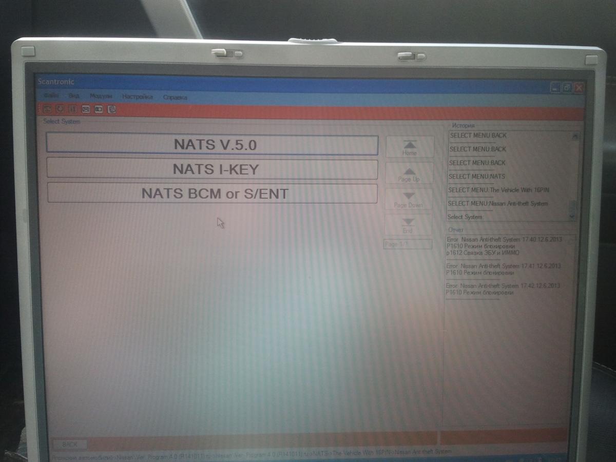

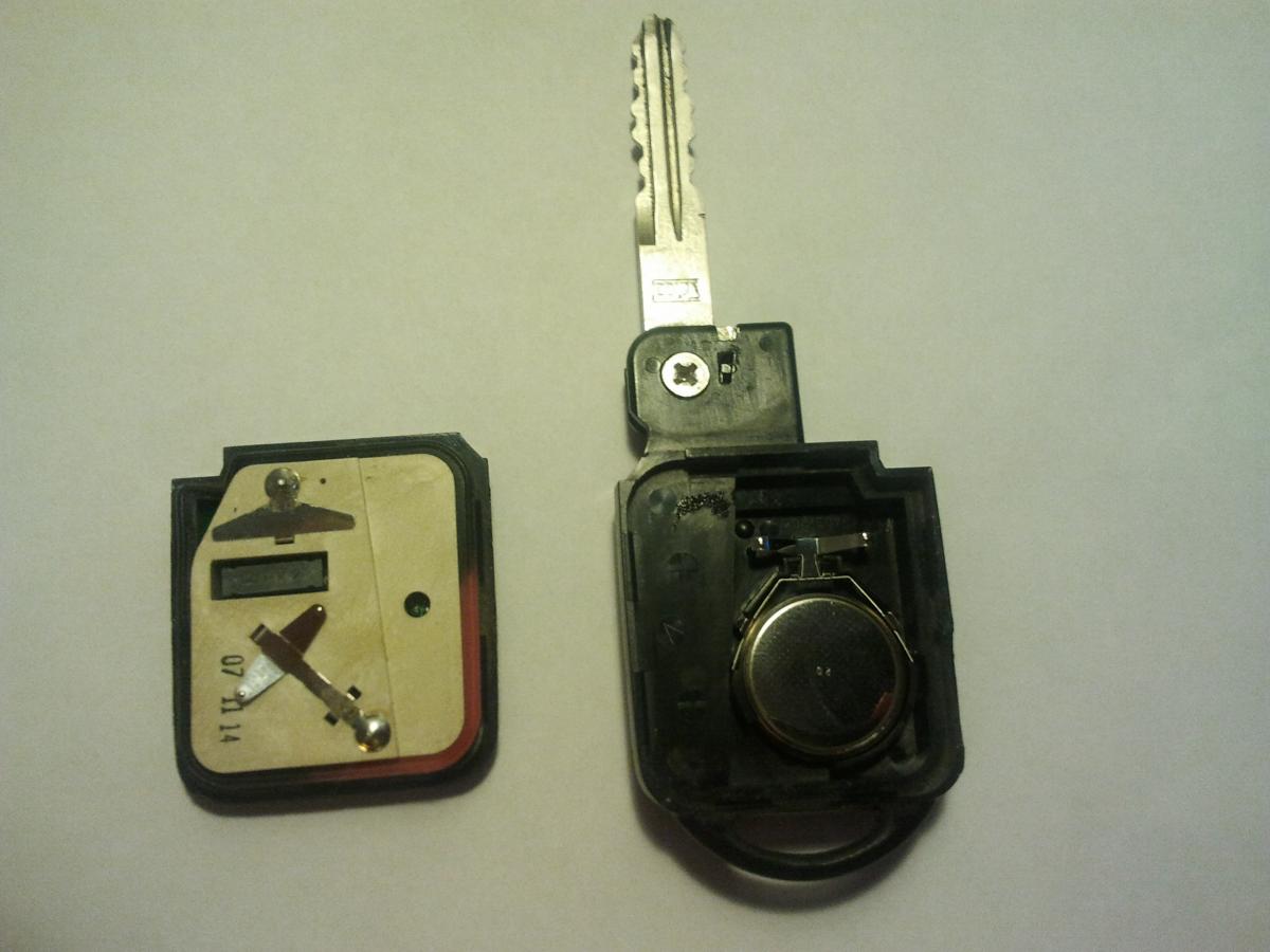

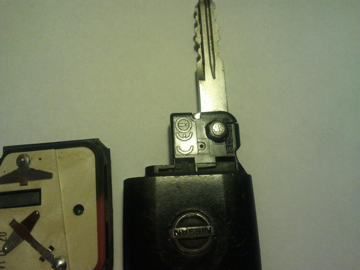

  1. Транспордеры на месте. Гамбитом один из ключей прочитал. Ключ ковырял я, так как у него было сломано лезвие, вот и приколхозил на винтик... В БСМ заходил (NATS BCM or S/ENT), там доступно - чтение кодов неисправности, их стирание, чтение пина и прописка чего-то (не помню как называется), при выборе которого просит ввести пин. Ввожу пин - и тоже выходит окно в котором сообщение о неудачном действии... походу надо прочесть с66
  2. Блин, сорри, авто 2008 года... а там натс5.. Ключ: Что делаю не так? При включении зажигания на панели постоянно моргает "машинка с ключиком" с периодичностью в 3 сек, внутри щёлкает релюха. Не знаю верный ли пин (на фото) Вот что делаю по порядку сканером (на фото): Может пин другой?

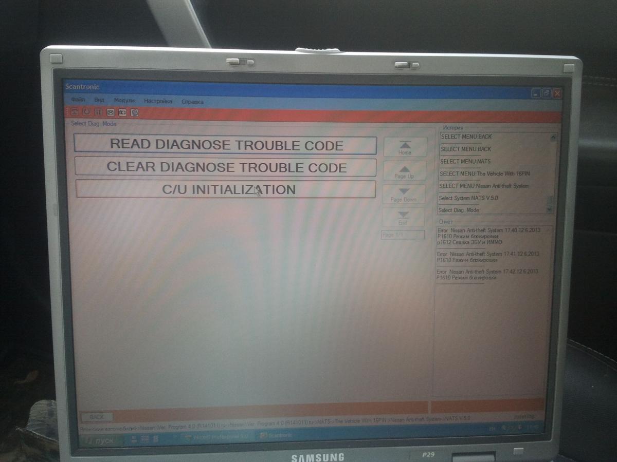

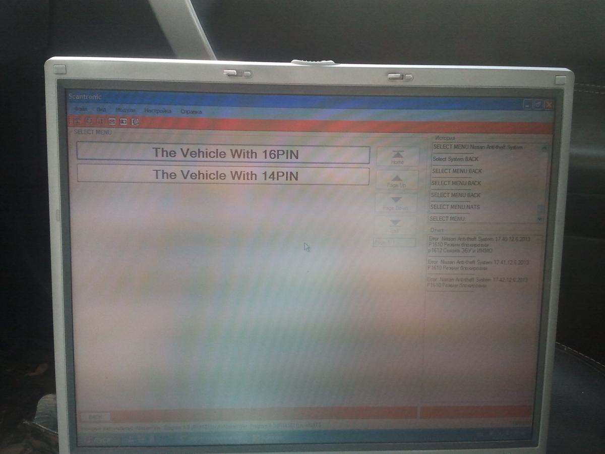

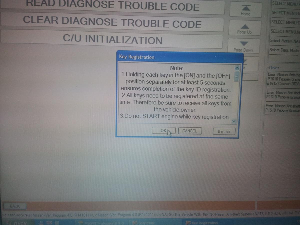

  3. Че то не получается... Захожу сканером в Nats5, выбираю c/u inicialization. Вылазиет окошко что как нужно проводить инициализацию (включить зажигание на 5 сек и выключить зажигание на 5 сек) просит ввести пин ввожу известный пин и пишет через несколько секунд inicialization fail. Кстати машина 2008 года, там я так понял натс5. щас фотки кину по порядку что делаю.
  4. Да, спасибо, нашёл в хелпе к танго. Сегодня не получится, хозяин не может... теперь до завтра. А так разобрал оба ключа, чипы на месте. Жало в первом ключе поставил на место, батарейку заменил, но он не работает - авто ключ не видит, на кнопки с ключа не реагирует. Второй ключ авто видит, кнопки работают, но авто не заводится. --- Сигнализация стоит Томагавк без автозапуска. , на месте. Накачку и преды проверю завтра когда будет машина. --- to Ol231: скантроник - тот же лаунч. Вычитывает эти цифры когда нажимаешь pin read. --- to Turop: Я не в теме :) Имеется ввиду из этого пина 7DD9A можно посчитать нормальный пин не вычитывая дамп из бодика 9s12 ? Увы ,не знаю как это сделать, поэтому наверное придётся читать дамп 9s12.. если можно дайте подсказку в личку.

  7. ---- добавлю предысторию со слов хозяина: ездил с первым ключом (с выкидным лезвием). В один прекрасный момент случайно сломал лезвие. Отдал сломанный ключ своему водителю (попробовать починить) и уехал в другой город. По приезду ситуация: ключ так и сломанным остался, машина перестала заводится, кнопки на брелоке не реагируют. Берётся второй ключ от этого авто (который раньше работал и авто на нём ездило) и ... авто тоже с ним не заводится, но кнопки 2-го брелока авто открывают-закрывают.. Как описал выше авто не заводится... что где вычитать, с чего начать?

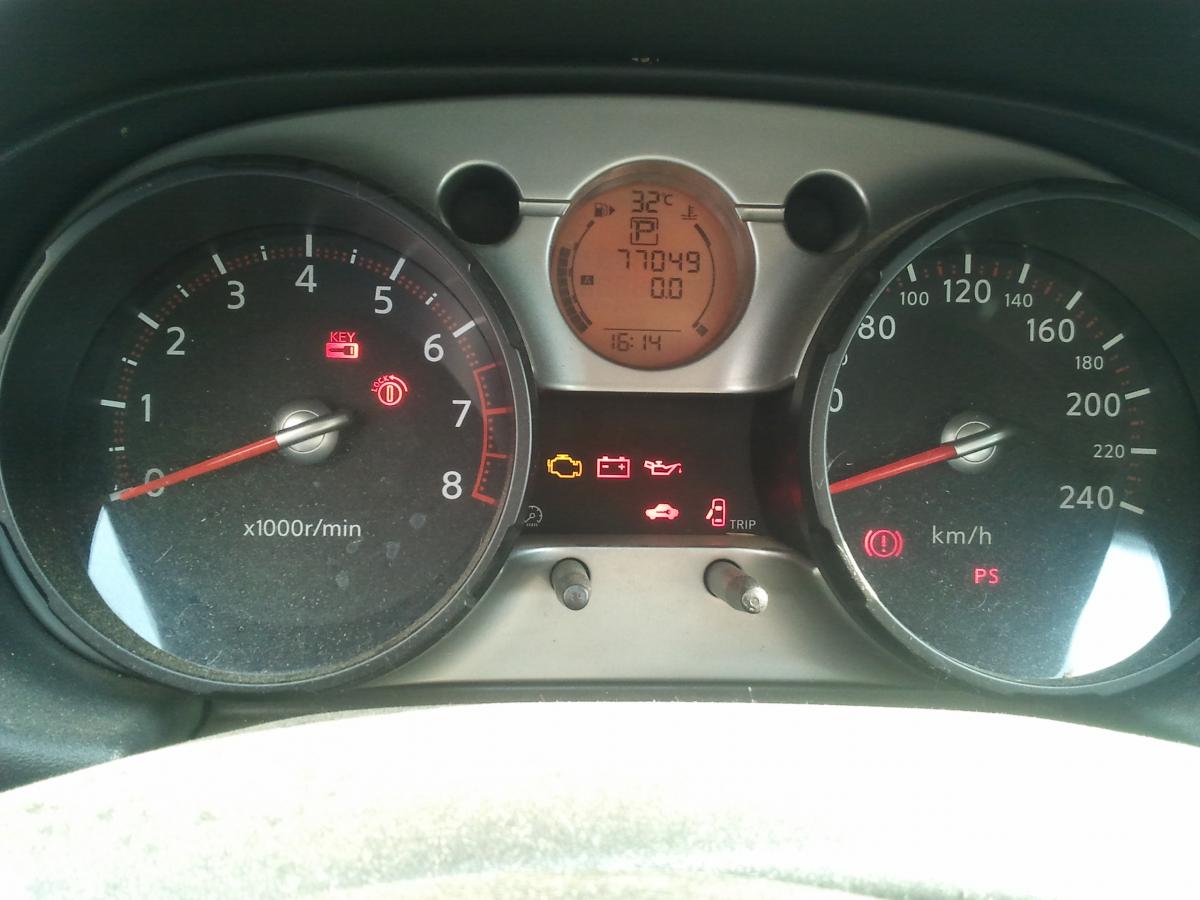

  8. Здравствуйте. Авто не заводится после трёхдневного простоя. На панели значок иммо горит, стартер крутит, но не заводится. Сканером показывает ошибку P1610 - NATS Malfunction Захожу сканером в Nats5. Наживаю pin read. Вычитывает pin 7DD9A Натолкните пожалуйста на мысль куда смотреть как завести? Может есть процедура привязки ключей? с чего начать? можно в личку...

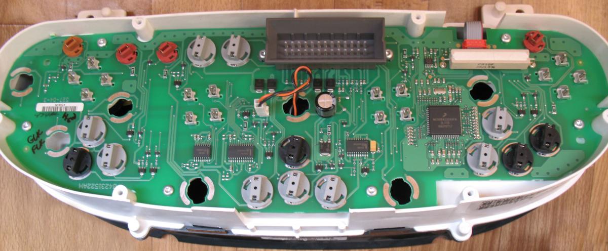

  18. Поподробнее... По идее омега подбирает сек без проблем автоматом... Что значит проц видет? Он читается или нет? Если читается, то что вычитывает, ad? При чтении частоту кварца поставил на автоопределение? Какую частоту выставляет омега? 1. Попробуй выставить частоту вручную, 4, 8, 16 и. т.п. 2. Попробуй прочитать еепром как AZ60, только сними галочку определять сек-биты (т.е. читай без них). 3. Если не попрёт попробуй сек в ручную вбить... 4. Ну на крайняк проц сдуть, в адаптер и на столе попробовать прочитать.

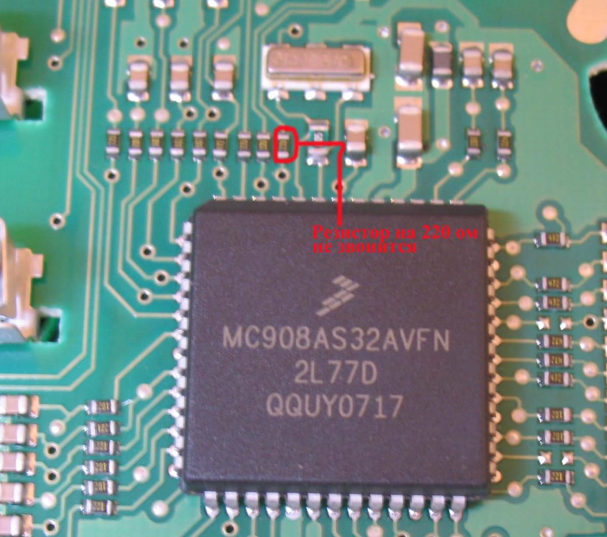

  19. Может по железу в панели проблемы? Как то давно лазил в панель Волги Siber в поисках пробега (родной сестры Chrysler Sebring) . Там была мотя MC908AS32AVFN маска 2L77D. Прочитал без подбора sec и естественно везде ad 908as32.zip. Пока разбирался с sec в ручную, проц перестал читаться в схеме, как оказалось потом из-за того, что сдох резюк . Пока была вся эта канитель, понял что пробег не в панели, и полез в бодик, а вот прочитать заново мотю в даше с правильным sec забыл... В общем из всего этого думаю стоит в первую очередь посмотреть: 1. Косяки в самом даше по железу (даже если нет признаков вскрытия). Всё прозвонить, пропаять. Возможно выпаять и сделать проц на столике. Проверить правильно ли подобран при чтении SS... 2. Если действительно всё правильно и fullа на самом деле нет в моте, то тогда искать донора. Думаю проще будет найти Волгу Сайбер и читануть фулл из неё, тем более в Нижнем таких авто полно...
