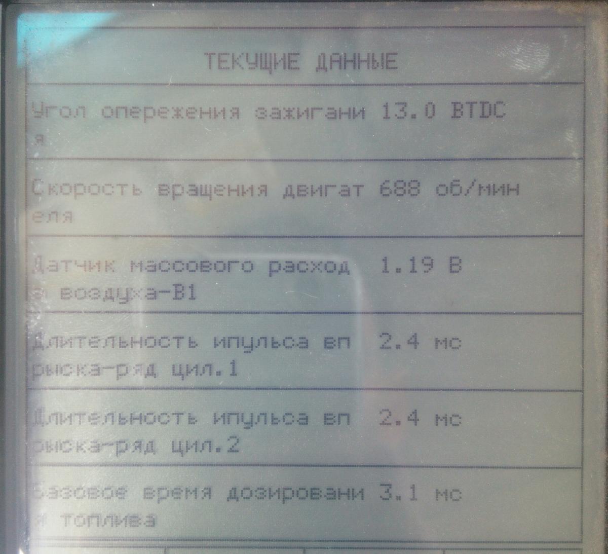

  1. Вопрос такой критично ли раззод топлива может подняться на этом нисане ( он американец) из за ругания на кализатор

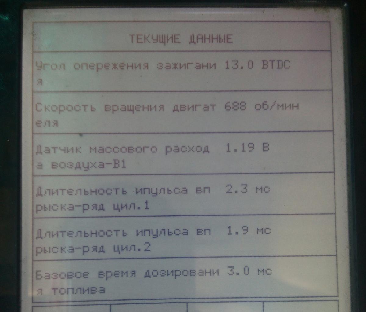

  2. На холостых время базовое дозирование 2.6 длительность с двух сторон 3.0 и 3.1. Давления в рампе 3.5. При 2.500 длительность такая же а базовое дозирование 3.0. По коррекции на холостых по длинной адаптации 121%. При езде длинная выстраивается 95%. Но меня смущает ошибки в его вариаторе. Там как будто про коробки не работает. А ведет себя адекватно. Блин но так убили машину аж не хочется это г... Разгребать. Там гитара поворотников на резиночке держаться от трусов)))))))
  3. И все пролил бензином и про дымил. А на холостых какие показания и при 2.500? И какое время впрыска с дрзирыванием?

    Nissan murano 2003 vq35
    Доброе время суток. Подскажите пожалуйста какие параметры рабочего воздухомера Hitachi. Длительность впрыска и базовое дозирование? А то коррекции все утопали на 121%.

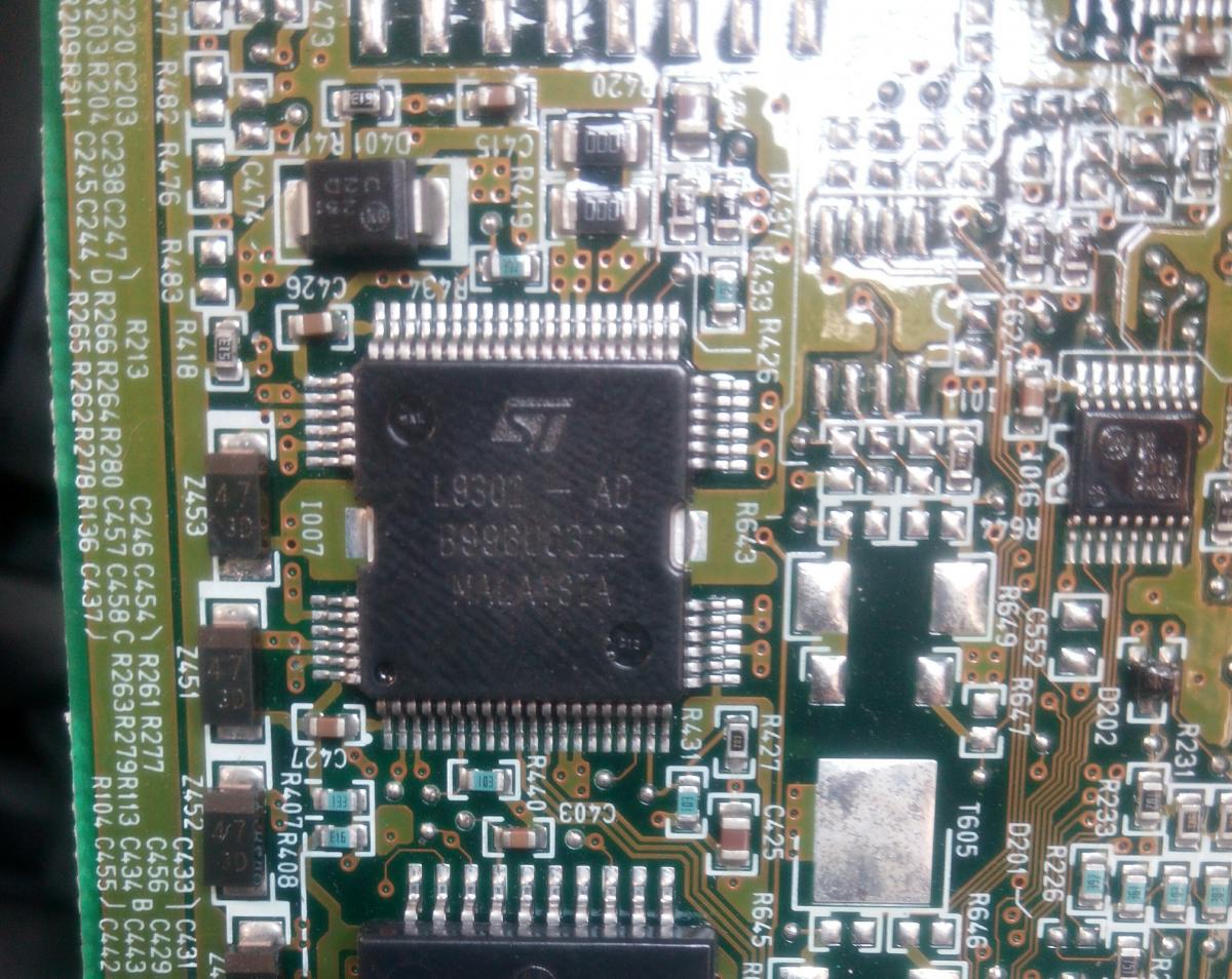

  8. Лянч 431 x Странно но у меня в текучке вылазиют. В блоке имобилайзер Не могу найти в бишкеке эту микросхему кто нибудь может подсказать где она еще устанавливается в каких машинах. Проблема в нем у него внутри схемы минут отвалился поэтому и клапан и форсунки в отказе. Он тупо не может на минус посадить и дать управление.
  9. Сейчас в связке везу проверить по дампу на всякий случай ключи. Заодно поменяем драйвер форсунок посмотрим что получится. Кстати вчера еще can проверил отлично на ослике сигнал. Никаких сбоев не видно четкие пакеты отправляет и принимает

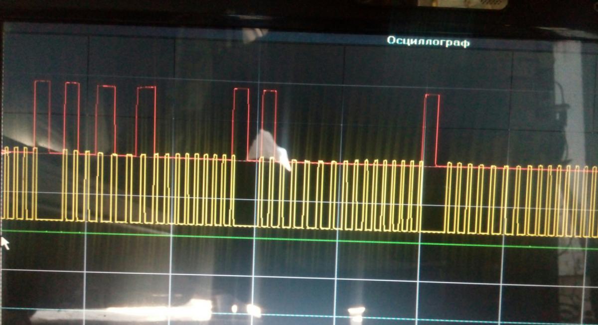

  12. Привезли машину. Не заводится. Проверил искра есть импульса на форсунках нет. Проверил осцилом метки цепи конец. Отправил к мотористу. Цепь была растянута поменяли. Ничего не изменилось искра есть на форсунках ничего. Питание по датчикам +12 при стартере просадка максимум падала +10 вольт. Стоит гбо коряво. Думал что где то плохой контакт проверил нашел 5 оторванных проводов вы звонил и соединил. Без изминений. Жалуется на vvt-i клапан высокое напряжение. Начал искать массы под капотом. с моторной коссы идет один тонкий провод. Но возле компа есть еще четыре все прикрученны. Есть еще одна ошибка в иммо p16ff что это ума не приложу нигде нет расшифровки и она не стирается. Если бензин в горло подливать все хорошо работает. Перестал заглохла. Чувство что защита какаето стоит. Хотя катушки искру легко метают. Распредвал и коленвал выставленны идеально. Еще есть такой момент хозяин говорит что сдавал задом и глушителем на что то напоролся был небольшой удар машина заглохла. Хотя по факту цепи оставалось два щелчка до конца а на осцилке один зуб ушел. Но не помогло замена цепи. Как не заводилась так и не заводмтся. Прошу помощи хоть маленько направить в решение проблеммы.
  13. нет если только путем перебора запчастей комп или гена
  14. весь ответ таится в осцилограмме выше прикрепленный файл это для проверки кто виноват

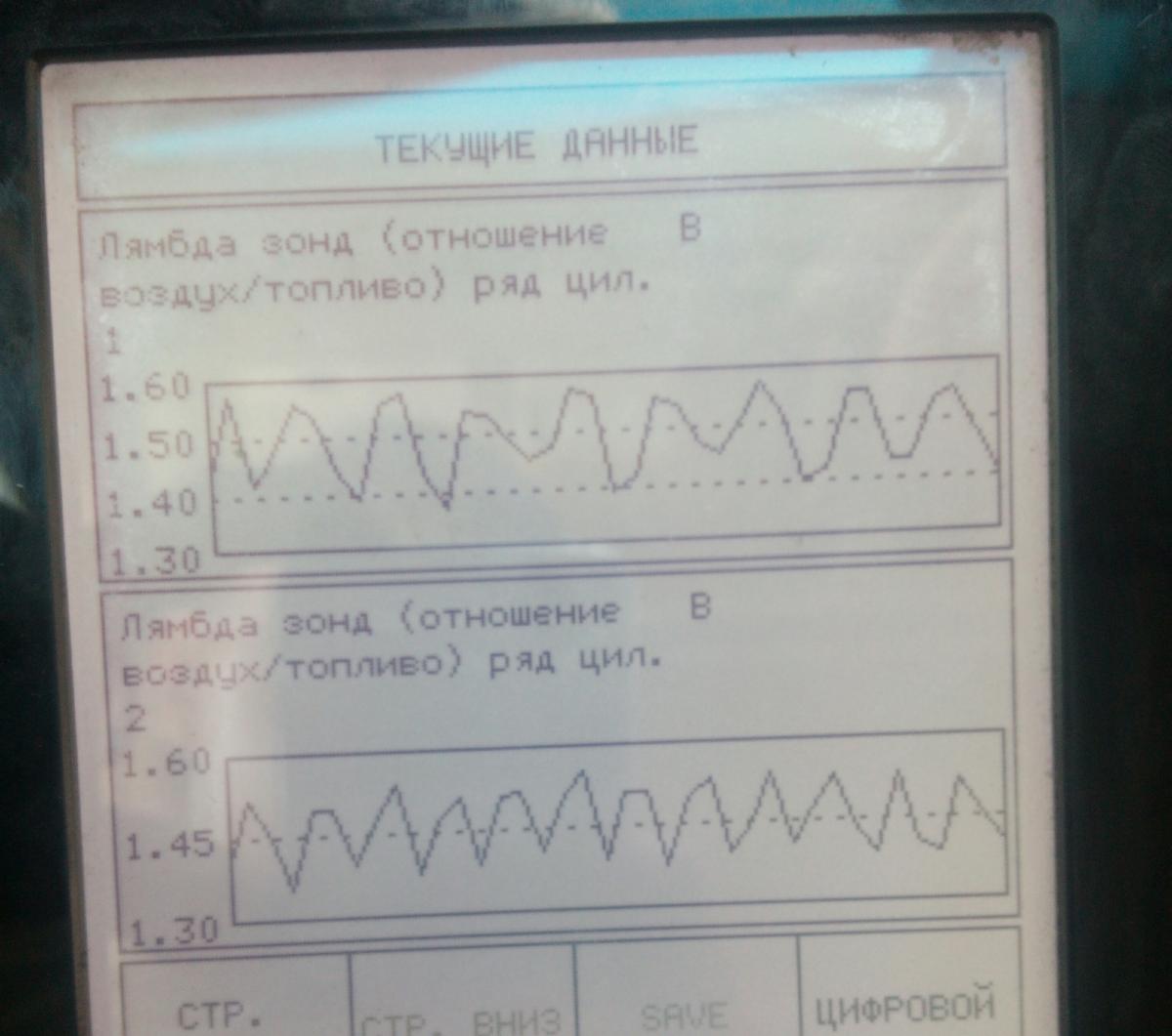

  16. Пока клиента отправил кататься. есть у осцилки ого по расстежению цепи? Заметил что под нагрузкой повторому ряду бедная смесь. Вот фото Понять не могу почему так

  18. По ощющениям там не 5.6 а 3 литра тупой как валенок.. Подрыва нету медленно но верно набирает скорость. Но на 160 едет уверенно и держит скорость. Чуть позже еще скину данные после того как проехал

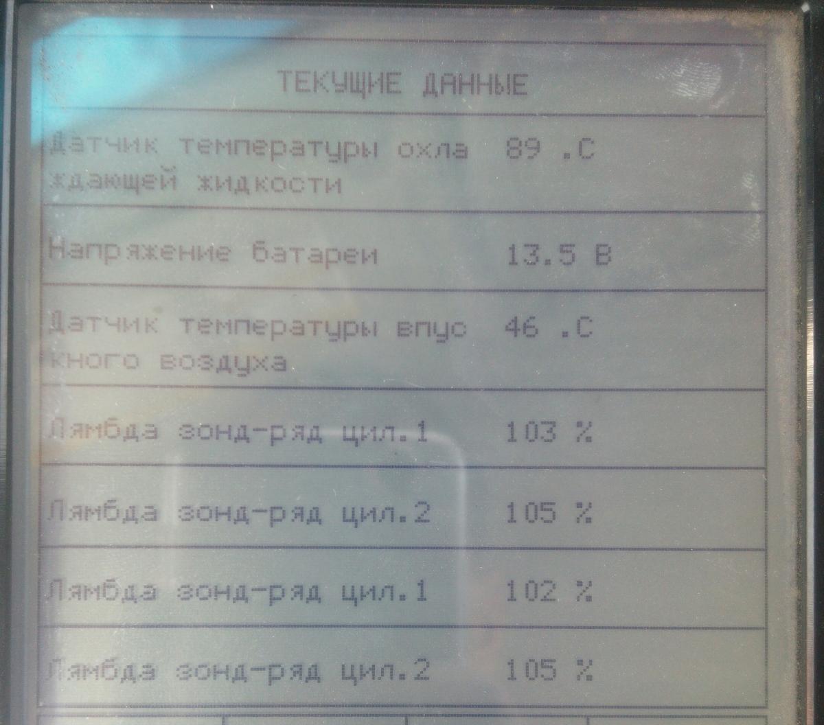

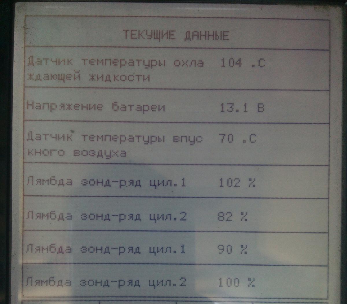

  21. botanik9
    Nissan at nada 5.6 2005
    Добрый день всем. Приехала машина неделю мучаюсь. Подпаивает на холостом и немного дергается на ходу. Баланс мощности не определяет какой цилиндр. Такое ощющение не дорабатывают цилиндры причем все. Установленно гбо. Проверил компрессию 11 и 10 во всех. На свечах следов масла и ож нету. Катушки проверил все исправны. Давления топлива 3.7. Форсунки мылись. Думал по бедной смеси в воздухан подливал бензин. Двигатель не реагировал. Давал воздуха больше тоже самое не реагирует. Все пролил подсоса нет. Вот скрины с показаниями. В чем дело не пойму. Не нравится уоз 16 18 порой выскакивает на холостом. Компом увеличивал и уменьшал время впрыска все равно ему подтраивает и все тут.
