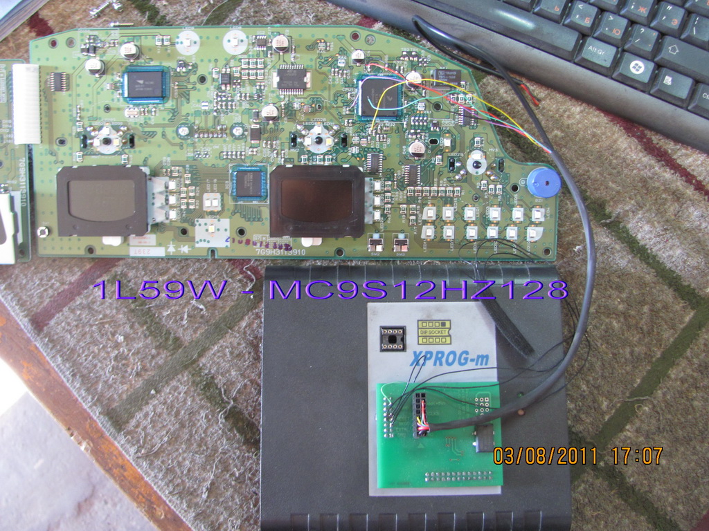

  5. К сожалению нет сохранённых дампов с таким номером. А у тебя ещё какие нибудь есть программаторы для этого камня? Я иногда ХPROG-M 5.0 читаю но это в крайнем случае. Хоть панель от XC-90 но врутренности похожи.
  6. Ты бы написал номер панели правильнее было бы а маска проца это дело второе, но тоже важное. Для правильного подбора фула надо номер панели . Другой номер быстрее всего просто не заработает даже если панель будет в порядке. Главное успокойся будет всё в порядке, бывало всякое , утром подключишся и прочитаеш.
  7. Ты что её ещё за год не победил? :AllSmail (25): Тогда ищи в ней 24С64 SMD читай дамп и выкладывай.

  11. Тебе надо прошивку из моторника править а не EWS. EWS просто физически удаляется но устанавливается для стартера перемычка. Читай моторник выкладывай дамп.
  12. Привет. Калькулятором сделал твой дамп -REPAIR. Попробуй. Vito REPAIR.rar
