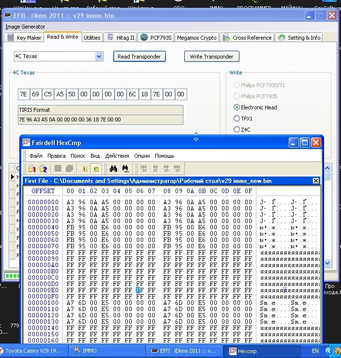

  10. Помоему там неправильно немного у тебя , сравни вот в твой дамп сейчас закинул 4С . На скринах . Я думаю надо AB B5 07 00

  15. Теперь включи зажигание этим ключём на час и жди . Зарядку подключи. Либо в дампе (в исправленном уже по адресам 28 29 ) ещё кое чё исправь. Вот для образца твой неправильный дамп Immo EEPROM 24C01_ORIG.BIN, там после количества ключей надо 80 80 прописать и если другие данные в иммо кроме ключей не менялись ,то должна завестись без отстоя.

  17. О дружище , запасайся терпением . Эт не та машина типа как 570-й лёхус дети в песочнице заводят ! Здесь Вам не там ! И - насколько я помню , чип 4С он как-бы вроде не должен быть чистым , там всё уже прописано с завода. Читай дампик иммо и считай данные ключа (ну наверняка у Вас есть там копировальщики домофонных чипов ) , вобщем как сможешь , так и добывай всё что необходимо , ну а там дальше уже будет о чём поговорить. Удачи.
  18. Сделай что-бы эмулятор чипа читался сначала , затем включи зажигание там на минут 40- 1 час , только зарядку подцепи к аккуму . Скорее всего тупо сдохла батарейка в эмуляторе. И был-бы дамп иммо , я-б подсказал где там пару байт исправить чтоб не ждать. Танга вроде делает это . По диагностике - а может там блинк коды ? Пробей по Bosh-isitronik как вывести коды самодиагностики (возможно 9-ю лапу OBD на массу ?) .
