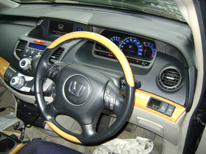

  12. Вы имеете в виду именно эту панель ? (фото с интернета) Машина такая-же , пару дней еще будет на предбарыжной подготовке и затем ко мне . Стрелы дергать исключено !,есть веская причина.
  13. Всё ясно , спасибо.

    Honda Odyssey 2004
    Предстоит поработать с такой машиной , ни разу не делал ,поэтому хотелось-бы знать есть-ли там какие нюансы ? если верить тахософту ,то там вроде как 46-я микра должна быть ,больше кальков не нашел с этой хондой , и информации как-то маловато. P.S. просто в кратце : есть/нет , тахо верить/нет.
