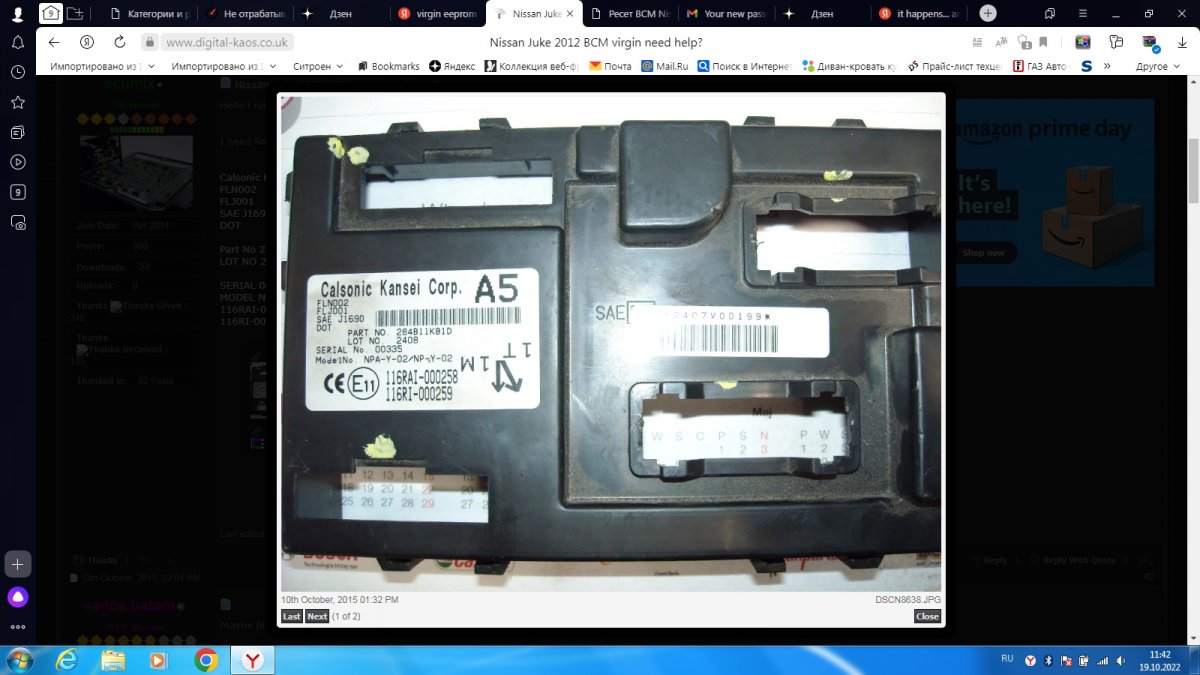

  1. Всех приветствую! Нужно отключить контроль пропусков воспламенений(что бы форсунки не отключались).Hyundai Solaris 1.6 2019 гв MEG17.9.21 FLASH_ORI_Msf.bin
  2. Если бодик новый и ключ новый защёлка привяжется? Или если пин поменять на свой в новом бодике - прокатит?
  3. Ключ родной показывает 315Мгц.И по информации - эти блоки под ключи 315Мгц.
  4. На плате по любому железо разное если частоты разные.Антенны ведь с бодика напрямую идут, без какого либо дополнительного блока. Вот на БМВ в плавниках стоят платы с частотой.И пофиг какой CAS.Плавник и ключ только должны быть совместимы. Вообщем, пусть берут BCM по номеру который был.Хотя машина европейка.Видимо когда то меняли бодик.Либо вообще весь комплект стоит от донора.
  5. Это понятно. Думаю что платы разные.Раз разные частоты.Или они задаются конфигурацией в EEROM?Думаю нет Нужен бодик по номеру.В него лить епром нового и вязать новые ключики. Вот с защёлкой как быть?Она перепривяжется или только новая? Ещё и моторный под автопривязку видимо нужно готовить.
  6. С BCM 284B 11KA2C ключ с 315Мгц а с 284B 11KM2B - 433Мгц
  7. В продолжение темы. Машинка эта досталась с другими купленными Бодиками. Родной(остался только корпус) -284B 11KA2C Два купленных(не стал выяснять с какой целью)- 284B 11KM2B Вопрос- содержимое процев одинаковое?Епром залить нового BCM 284B 11KA2C в 284B 11KM2B не прокатит? Что бы не покупать им ещё и третий с номером родного.

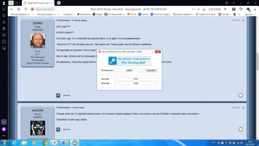

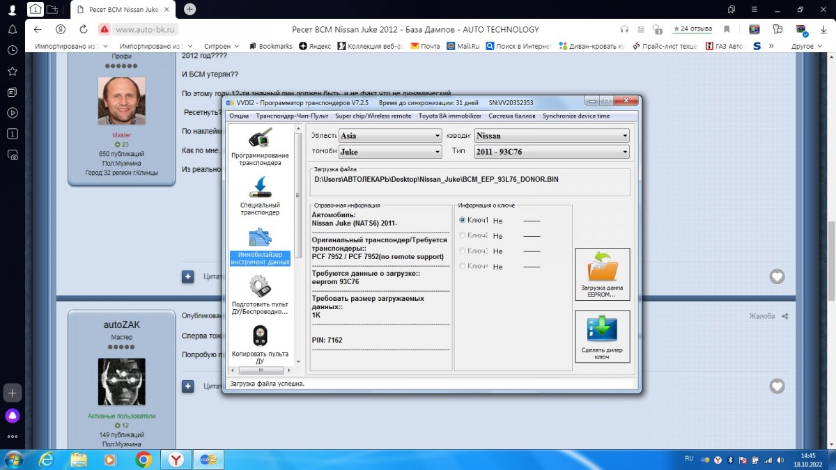

  16. Сперва тоже как 12 значный начал искать.Это не рено.Скорее мурано 2.Рено -это логан и ниссан G15/Как 4 значный сразу посчитался. Попробую по вин коду найти.

  19. Доброго времени суток! Nissan Juke 2012 ключ- смарт, без слота.Машинка поступила без BCM.В процессе блуждений по сервисам(в другом регионе) притащили с утерянным BCM.Вернее без платы.Корпус есть.Облегчило задачу по получению pin code.Ну и приобретению соответствующего по номеру BCM.Б/У. В первой строке нашёл расположение повторяющегося три раза пин кода.Вопрос- Достаточно ли вбить свой родной пин для привязки ключей и синхры?Если нет, как можно ресетнуть либо почистить дамп под привязку?Ключ есть один родной один новый.Новый правда почему то читается в ключнике закрытый.7952. Защёлка в разблокированном состоянии.Нажатие на кнопку старт стоп -ноль эмоций.На щитке ничего вообще не отображается и не мигает. С донора дамп EEPROM L76 читал как ST93C76. Второй дамп поменял на пин высчитанный по номеру BCM родного. BCM_EEP_93L76_DONOR.BIN BCM_EEP_93L76_DONOR_PIN_6496
