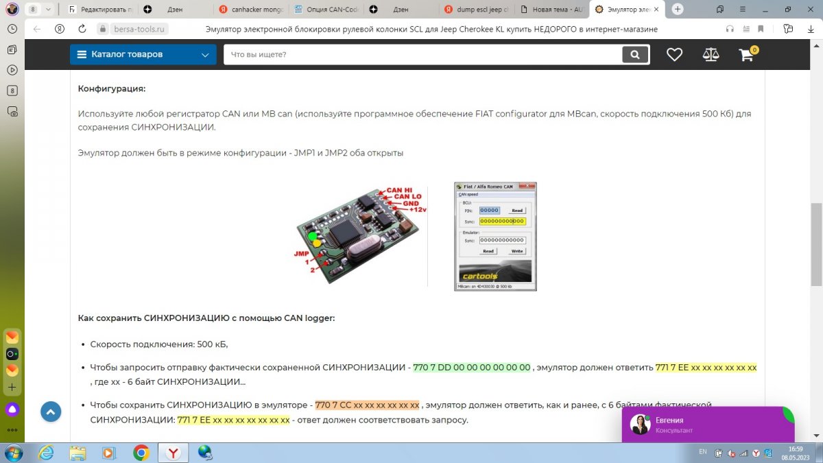

  11. Тема видимо не по теме))) Вообщем в продолжение.... Приобрёл не дорогой девай под прогу CanHacker 2.0.2 версии Слава Богу разобрался как смотреть и как запрашивать по can у эмулятора. Вот только разобрался как сохранить синхру. Теперь задача найти эти 6 байт синхры в дампе. Требуется помощь. Кто в курсе подскажите по каким синхра адресам? Дамп прилагаю. Нашёл несколько вариантов по 6 байт. Не знаю правильно или нет. 37 ED E5 CB 40 94 D5 17 87 87 0F 28 2C 2B 2C 2B 7C 7A 2C 2B 2C 2B 7B 78 Это четыре набора. Какой из них ХЗ. SCL_EEP_24LC08.BIN
  12. Всех приветствую! Машинка в ремонте JEEP Cheroky KL 2014 Умерла защёлка. Ошибка по моторчику. Клиент с этой машиной был. С этой же проблемой. Решил путём замены и переливки дампа EEPROM. Год прошёл проблема посторилась. Решил впаять эмуль. Нашёл заказал эмуль пришёл. Но! Не воткни и играй! Нужно сохранить байты синхронизации. Ранее кан хакерами не работал. Вопрос Как хакер 2.0 версии справится? Или может вообще как то без него делается?

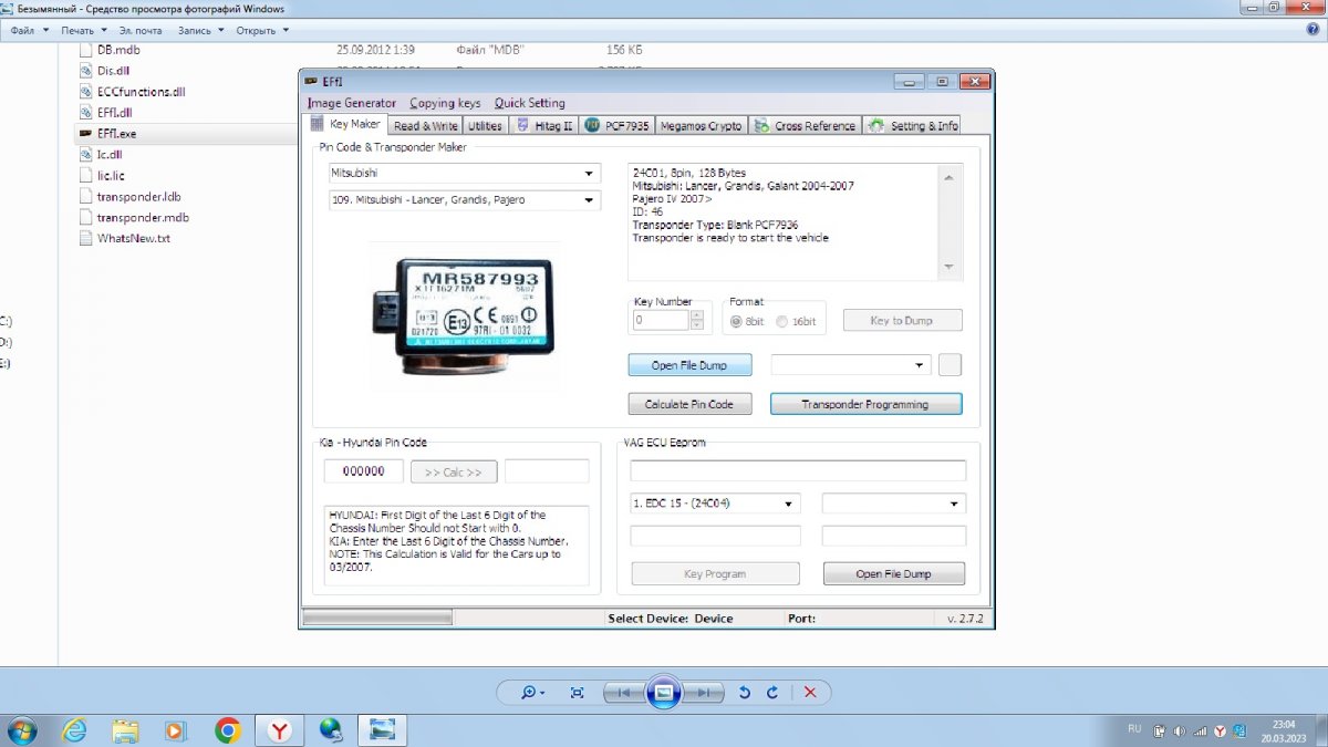

  13. Выше постом ведь разжевали! Запускаете прогу EFFi с подключенным зед-булл. Выбираете марку тип иммо с права в кошечке будут перечислены авто. Увидите грандис, значит то. Подгружаете дамп считанный с родного блока иммо. Нажимаете сделать ключ. Сохраняте изменённый файл. И записываете в иммо. Подключаете заводите авто. Моторник вообще не нужно трогать.
  14. Забыл отписаться. Всё оказалось проще пареной репы) Идиот не посмотрел весь перечень функций в прогере.Кроме привязки ключей доступны функции привязки ECM и IPC. Одно нажатие и замочек погас. Дампоколупанием зря занимался)
