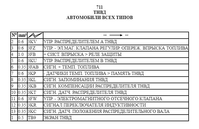

  16. А вот прямо из электросхем Visu Разъём и назначение контактов.
  17. Сам себе отвечу) Нашёл схему, выписал. Может кому пригодится. 1- реле высотного корректора 2- 12+ main rele 3- 23pin ECM Lucas 4- 4pin ECM 5- 3pin ECM 6- -хз- 7- 6pin ECM 8- erht 9- 12+ после инерционного реле 10- erht

  22. Всех приветствую! Тема старая)Но дабы не плодить новых тем.. Не угостите распиновкой круглого разъёма ТНВД Lucas ЭБУ Рено Кангу 1.9 ? 14 нинов
