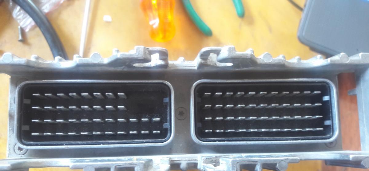

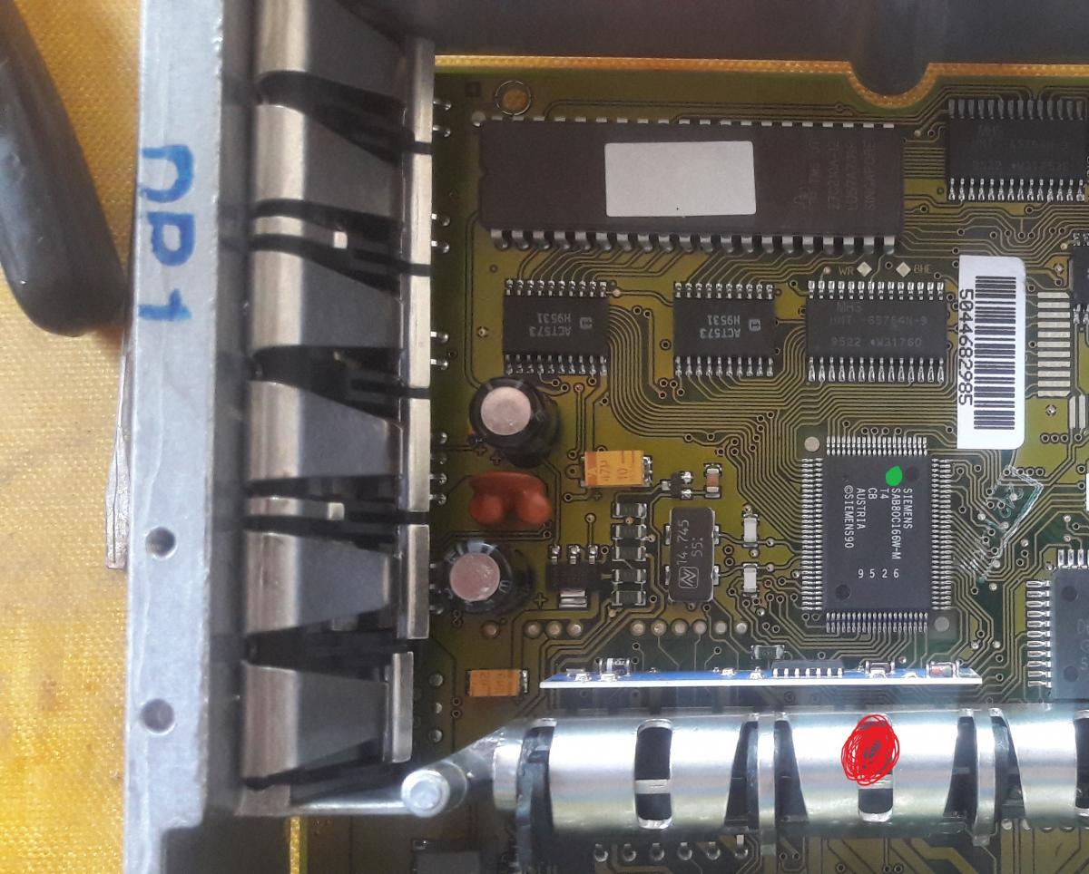

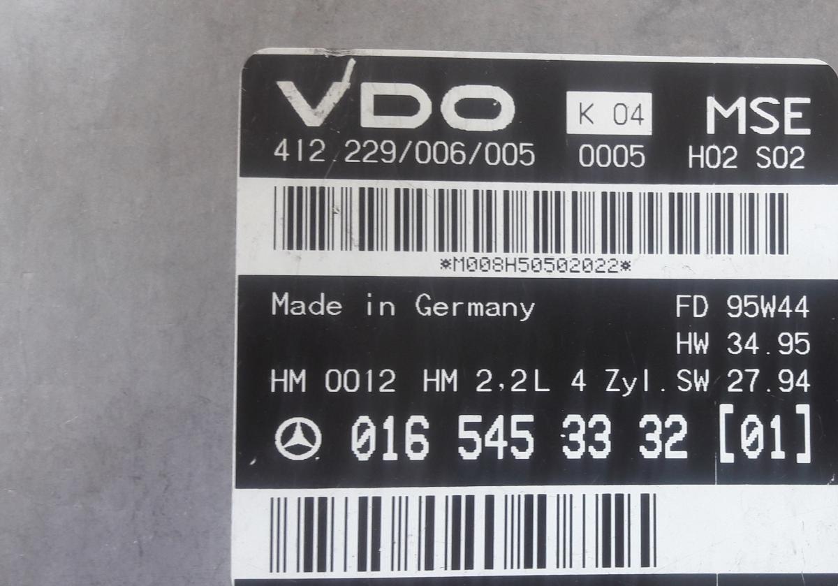

  13. Кто нибудь ремонтировал такие блоки? Нет импульса на 2й и 4й цилиндры. Питание на форсунки приходит, искра есть, машина работает на 2х.. фото Проводка нормальная, обычно я знаю что у них она вся сыпится, на это я обратил внимание сразу. Вопрос в том, что быть может у этих ЭБУ есть слабые места, смысл есть в замене 30208 или новый ЭБУ?

  16. на соседних форумах выложили всякие дампы, попробуй с ними поиграться, если все так же, то скорее всего замена блока!
  17. где ж ты был раньше когда у меня была на руках б/у плата, пришлось отправлять ее в другой город чтоб сделать новой(
