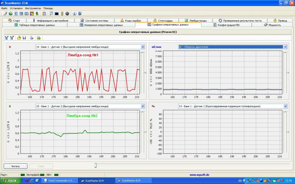

  1. Клиент захотел такую обманку,дело его)Мое дело понять почему первая лямбда плохо работает.
  2. Зачем если обманка прекрасно справляется?

  4. По второй лямбде проблем нет.Обманка проставка с маленьким катализатором внутри.Со своей задачей справляется.А вот по первой плохие показания.Попробую их местами поменять.
  5. Приветствую.Подскажите.Убрали катализатор,поставили пламягаситель и обманку.Чек не горит.но жрать стала просто ужасно бенза!раза в два больше.По графику,первая лямбда работает некорректно .хозяин говорит что менял лямбду первую на универсальную.и что до вырезки катализатора машина ела нормально.что это?двигатель настраивается из за снижения сопротивления в выхлопной системе?или лямбде первой кирдык(но она новая).Машина тайота селика 2000г 1.8.Хозяин машины сказал в сервисе где ставили лямбду,чтоб ее припаяли.Вот и думаю гадаю.

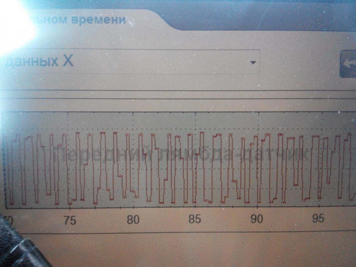

  7. Других тем по зондам не нашел просто.Почему задал вопрос,я уже описывал.А вы если в графиках не разбираетесь,то умничать не надо.По делу вы ничего не написали и не ответили,поэтому смею предположить что вы некомпетентны в данном вопросе.Всего хорошего с уваж. Вот вам еще график рабочей лямбды;)
  8. Судя по показаниям с датчика кислорода,кажется что он неисправен.Но он новый стоит(универсальный)Посмотрел правильно ли его в сервисе подключили.Все правильно,по уму сделали.Поэтому я в замешательстве.

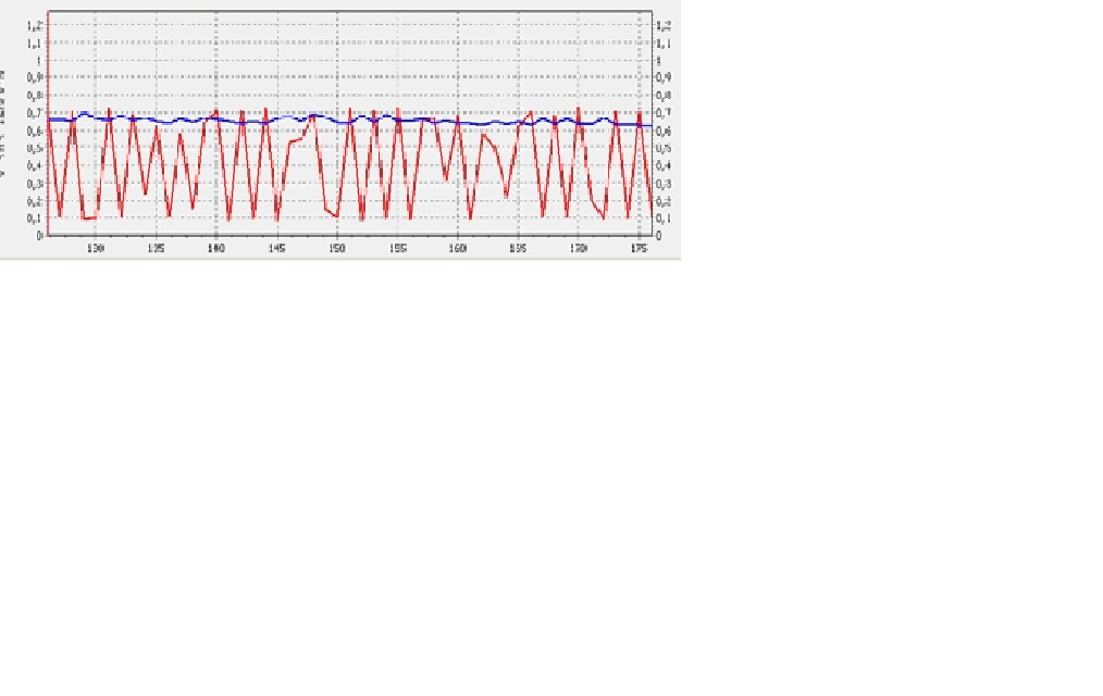

  9. Так я и есть тот самый хороший диагност.Вот график идентичный тому.
