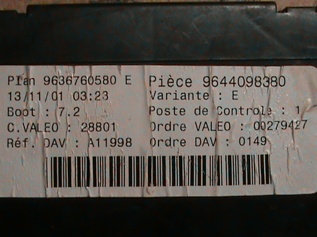

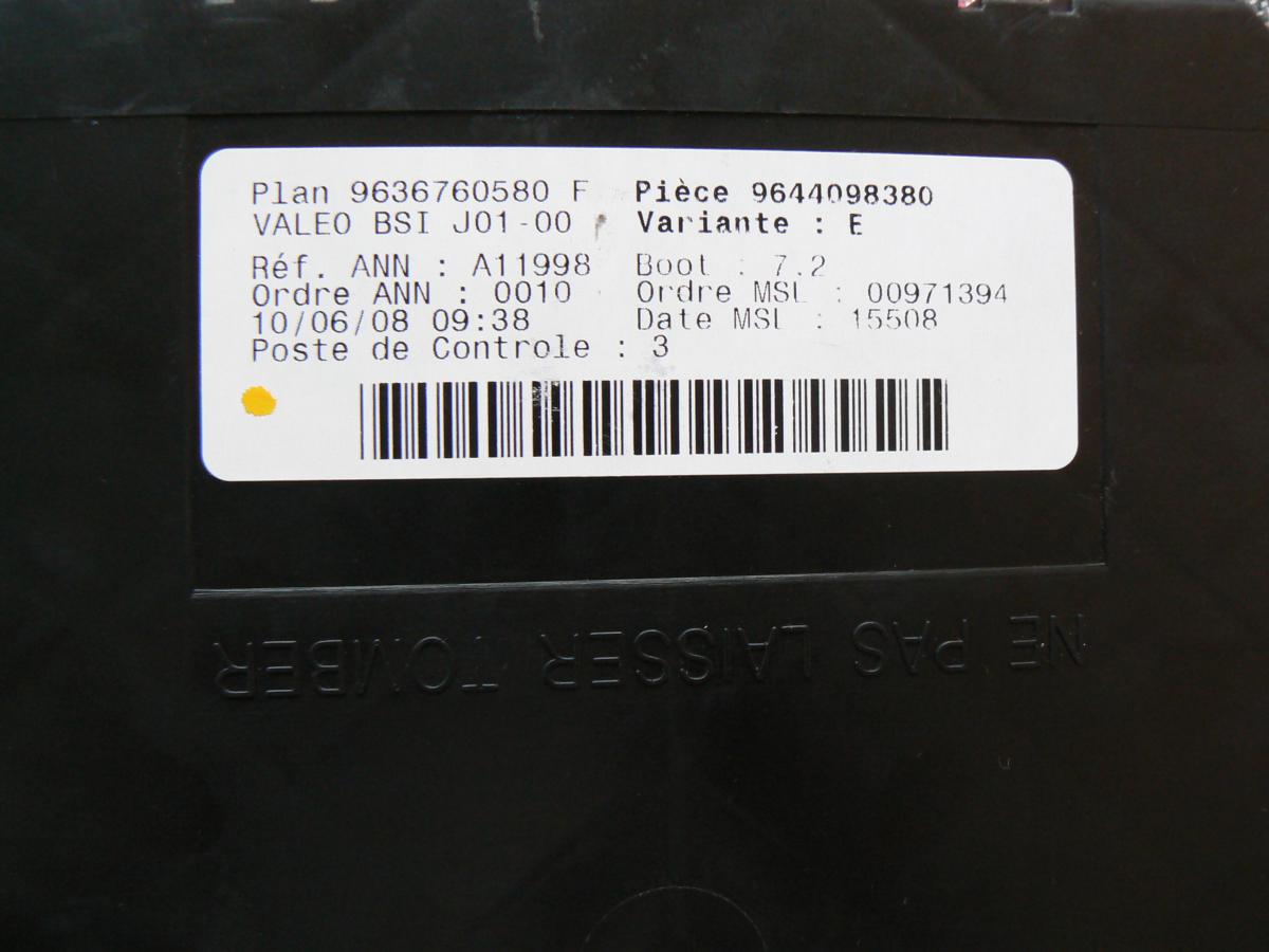

  8. Для работы с РР200 дамп еепром прописать FF или нужно искать необученный новый дамп БСИ.Кто знает прокатит необученный дамп БСИ с такого блока:
  9. Еепромки нет Вот остатки дампа БСИ. PEUGEOT 307_2002_EEPROM_68HC912DG128_BAD.bin
  10. Завтра проскочу по разборкам может найду что-нибудь подходящее.
  11. Галета2.В том-то и дело, что нет.Если бы был то можно флеш перекинуть и прочитать. Славик, если мне адресовано, то пин я нигде не брал.Оффициалы минимум за 100км.Думал в БСИ уцелеет пин, но нет ни пина , ни вина.
  12. Славик,Там моторный-- ECU- MM IAW 4MP2.01 читать нечем. В нем флеш 29F200BB.Галетта не берет этот блок пробовал читать как MM IAW 48P2.Есть УПА, Х-прог, но там не заявлена 29F200BB. По вину нет случайно возможности?Спасибо.
  13. Может, кто подскажет, если пин не найти.Возможно сделать так:Сделать замену БСИ--прописать известный вин и другой пин.Прописать новый чип 7936, а затем сделать замену моторного? Поправте если , что не так сказал.Спасибо.
  14. Если нужен еепром блока , что у вас на наклейке БСИ, то вот есть в разделе новые блоки www.carhelp.info/forums/showthread.php?t=61005. Сам сейчас пытаюсь починить похожее авто пежо 307 2002 год.Но в отличие от вас у меня нет пина. Темой ниже пытаюсь найти пин.
  15. Добрый день.Всех с наступившим НОВЫМ ГОДОМ!!! Чтобы не плодить тем пишу здесь.Ситуация почти такая же.Притянули Peugeot 307 2002 2.0 бензин после просадки аккумы в BSI слетел дамп еепром моторолаы 912.Дамп полупустой нет ни вина, ни пина. Есть РР2000, но нужен пин.Моторный-- ECU- MM IAW 4MP2.01 читать нечем там флеш 29F200BB.Галетта не берет этот блок пробовал читать как MM IAW 48P2. Может ли кто помочь с пином по вину ?Вин--VF33CRFNC82496844.Спасибо.

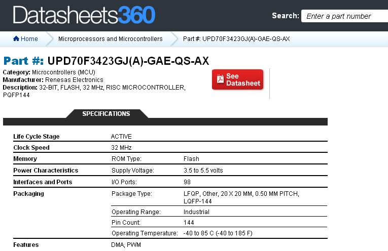

  20. Во флеш процессора точно не будет,а другой памяти в нем нет
  21. Не доглядел что проц имеет только флеш(только посмотрел даташит на uPD70F3423GJ).Спасибо.
  22. Тогда получается все в еепром 95320.Говорят абритус оригинал делает эти щитки.Посмотреть бы дампики до смотки абритусом и после.И многое бы прояснилось.
  23. Но на индикацию процессор берет данные с памяти.А может ли быть обратная синхронизация(еепром-проц) при переходе пробега через тысячу?
