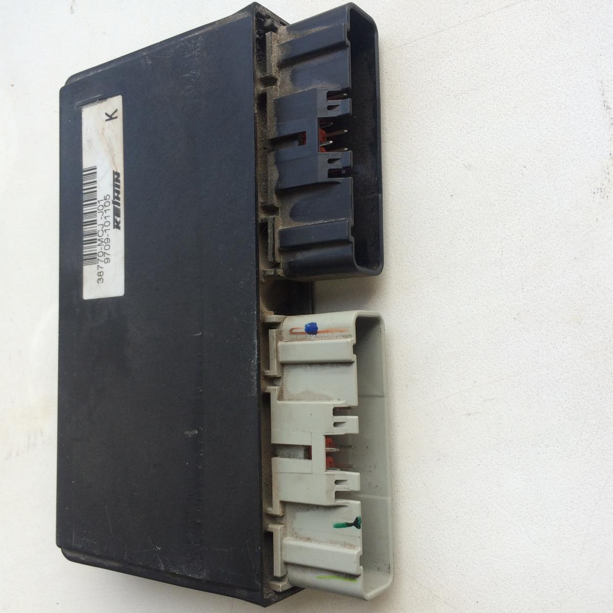

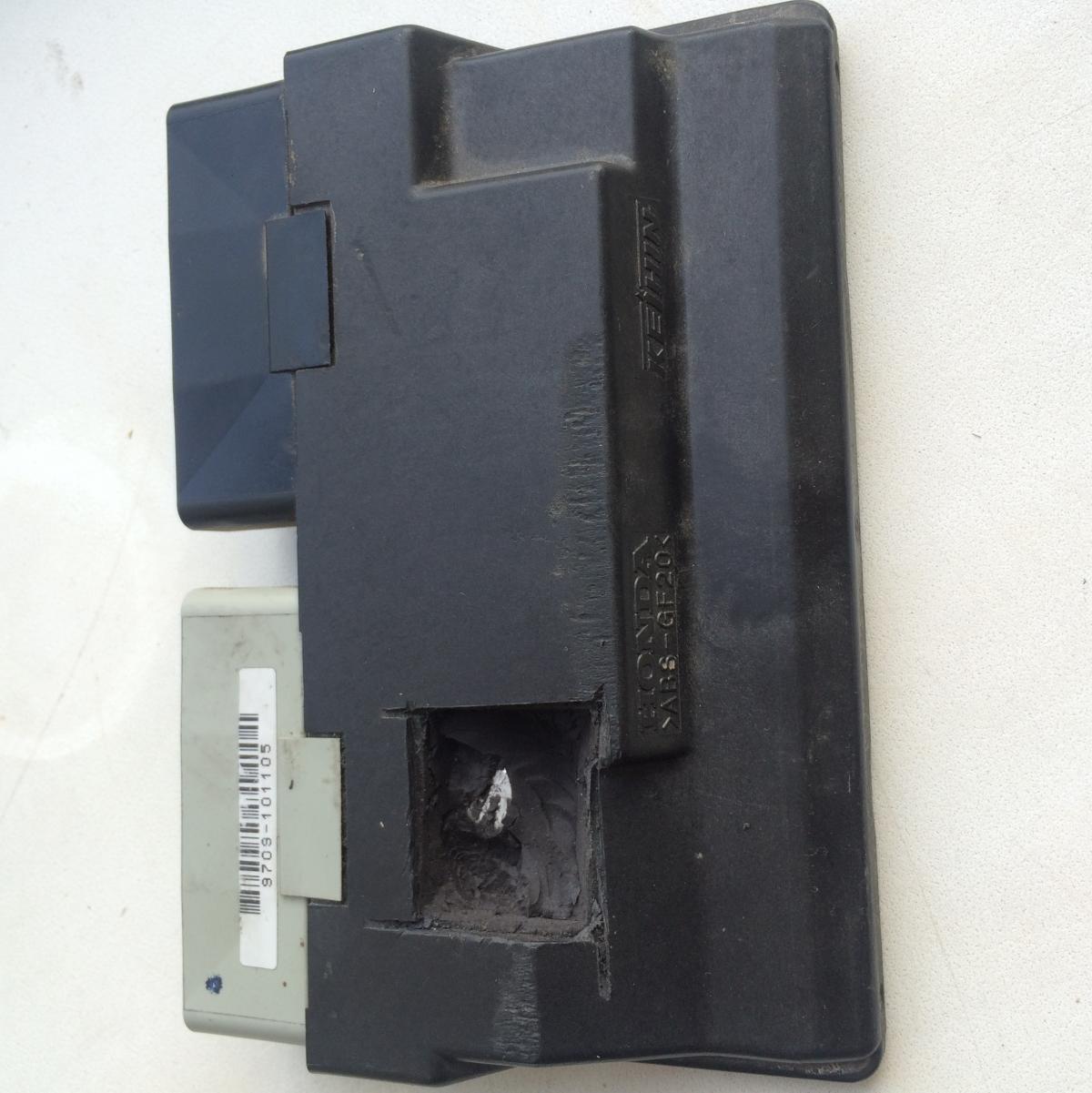

  21. на правах АПа Актуально! последние тёплые деньки простаивает Honda CBR 954 RR FireBlade может есть у кого доступ на этот ресурс: http://mhhauto.com/Thread-Honda-Bike-CBR-954-Immo-OFF там кажись фотка есть -увеличить бы
  22. x300c
    Honda CBR 954 RR 2002
    Здравствуйте Уважаемые Коллеги! подскажите кто сталкивался где живёт еепром в данном блоке там где начал резать наткнулся на ёмкость которой не должно быть по очень похожему блоку в мануале танги. дальше не стал ковырять
