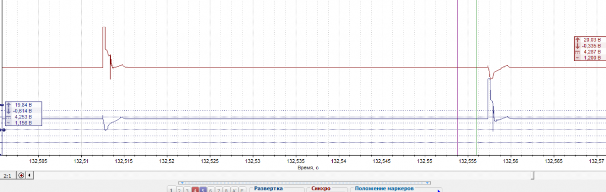

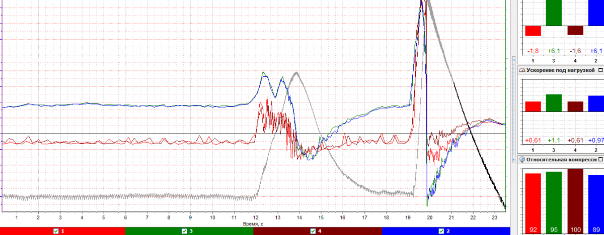

Машина не тянет на низких оборотах, на слух троит. Сканматик показал пропуски воспламенения 1-4 и ошибки богатая и бедная смесь. Перестановка ИКЗ и замена свечей не помогли. Скрипт показал неработающие форсунки 1-4 Замена форсунок с донора не помогла. Открутил модуль управления форсунками, подключился осциллографом-машина заработала ровно. Провода к модулю проверил, контакты почистил, подозрительные скрутки пропаял, машина уехала, но через пару часов всё повторилось. Подозрение на модуль управления форсунками, смущает разница открытого состояния форсунок 1-4 и 2-3. Коричневый-5й контакт модуля, синий-6й контакт модуля форсунок.

Подскажите пожалуйста, машина неровно работает на ХХ, при резком газе затыкается. Пару месяцев назад мотористы помыли форсунки, заменили свечи, давление топлива в норме. Снял крышку трамблёра, всё нормально, подозрение на катушку- не видно затухающих колебаний на осцилке. Или это нормально, как на Матизе?

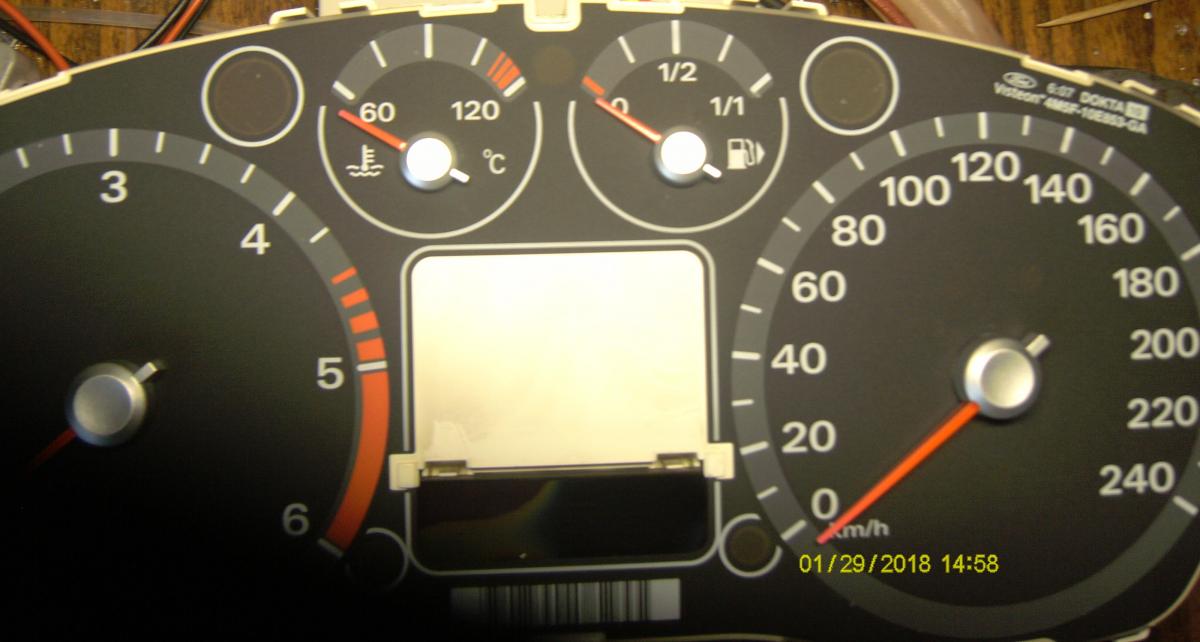

Дамп 28-7 криво считан. Сбросил проц, залил правильный дамп, на всякий случай отрезал 48, BSI на место не ставил- машина завелась. На столе моторник через глобальный тест не увидел, вручную-не нашёл такого блока. "У двух литрового прошивка весит 256 кило" Может быть 256 байт(считана с TMS, а не с М28F512)? Правильный дамп M28F512: 28-10.BIN
Всё нормально, машина завелась. Модераторы, закройте тему пожалста.
Моторник не выходит на связь на машине и на столе, BSI и другие выходят.. Чек горит, машина не заводится. Слил дамп M28F512, подготовил очищающий дамп Оточеком. Посмотрите,пожалуйста, дампы нормальные? 28-10.BIN clear.bin
