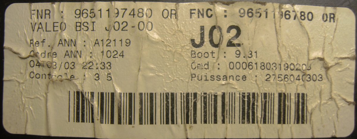

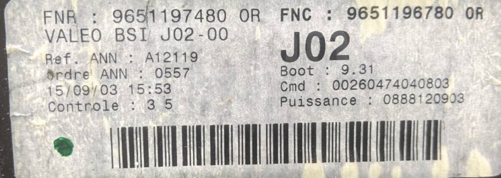

Началось с небольшой поломки, не открывалась задняя дверь с кнопки, добрался до BSI внутри разъёмов зелень, внутри блока зелень. Решил заменить, купил на разборке похожий, Карпрогом бодро перекинул дамп епром - машина не завелась. Полазил по сайтам, люди уже сталкивались с такой проблемой-необходимо прошить процессор NEC 76F0018G. Чем прошить не нашёл, решил пересадить проц. Во время выпаивания подгнившая нога отвалилась. Фото стикера с родного BSI. Подскажите пожалуйста, блок с какими идентами искать чтобы не потребовалась прошивка проца

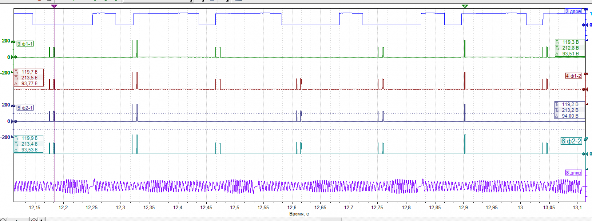

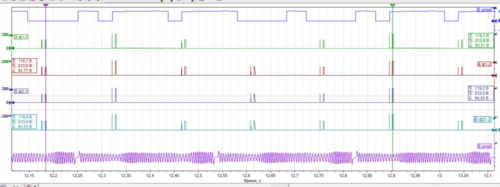

Спасибо за поддержку, осциллограмма нормальная. Хозяин залил в бак "нечто" из канистры, хватило километров на 15. Форсунки, после проверки на стенде, в помойку. -

3 и 4 канал на форсунке №1, 5 и 6 на форсунке №2. Все форсунки прозвонил-200 кОм, на корпус замыкания нет. -
Заглох на дороге. На связь выходит по обд, обороты видит, давление в рампе набирает 32000кпа на прокрутке, трубку на пьезофорсунке откручивал-соляра есть. Метки совпадают. Подозрение на отсутствие высокого напряжения на форсунках, подскажите на осцилке правильный сигнал?
