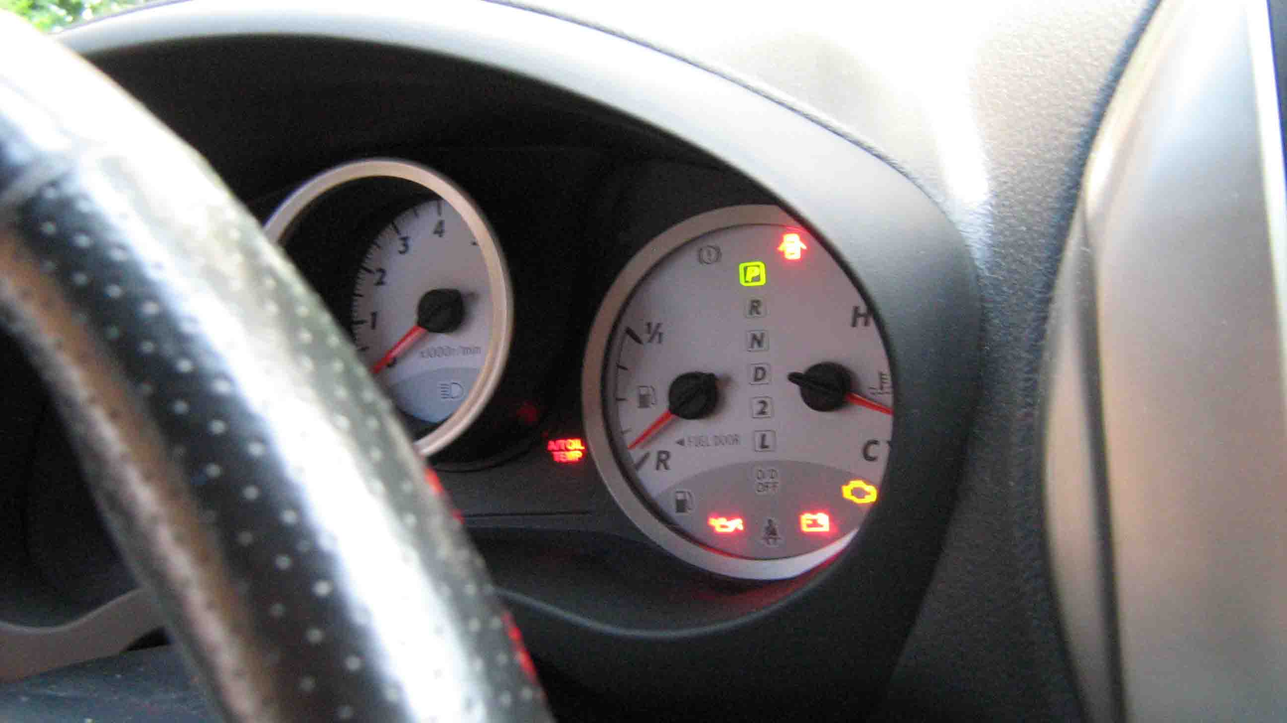

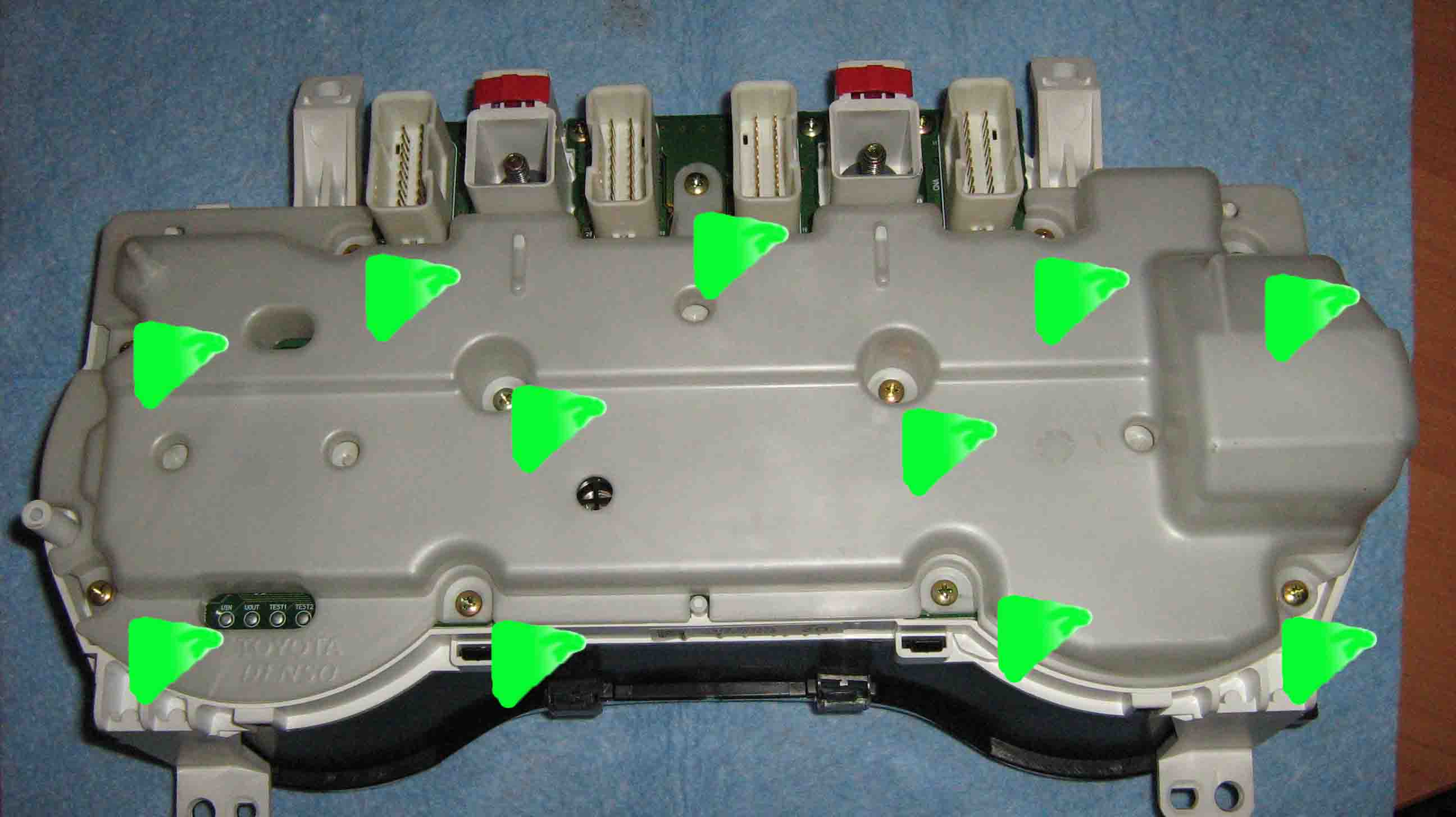

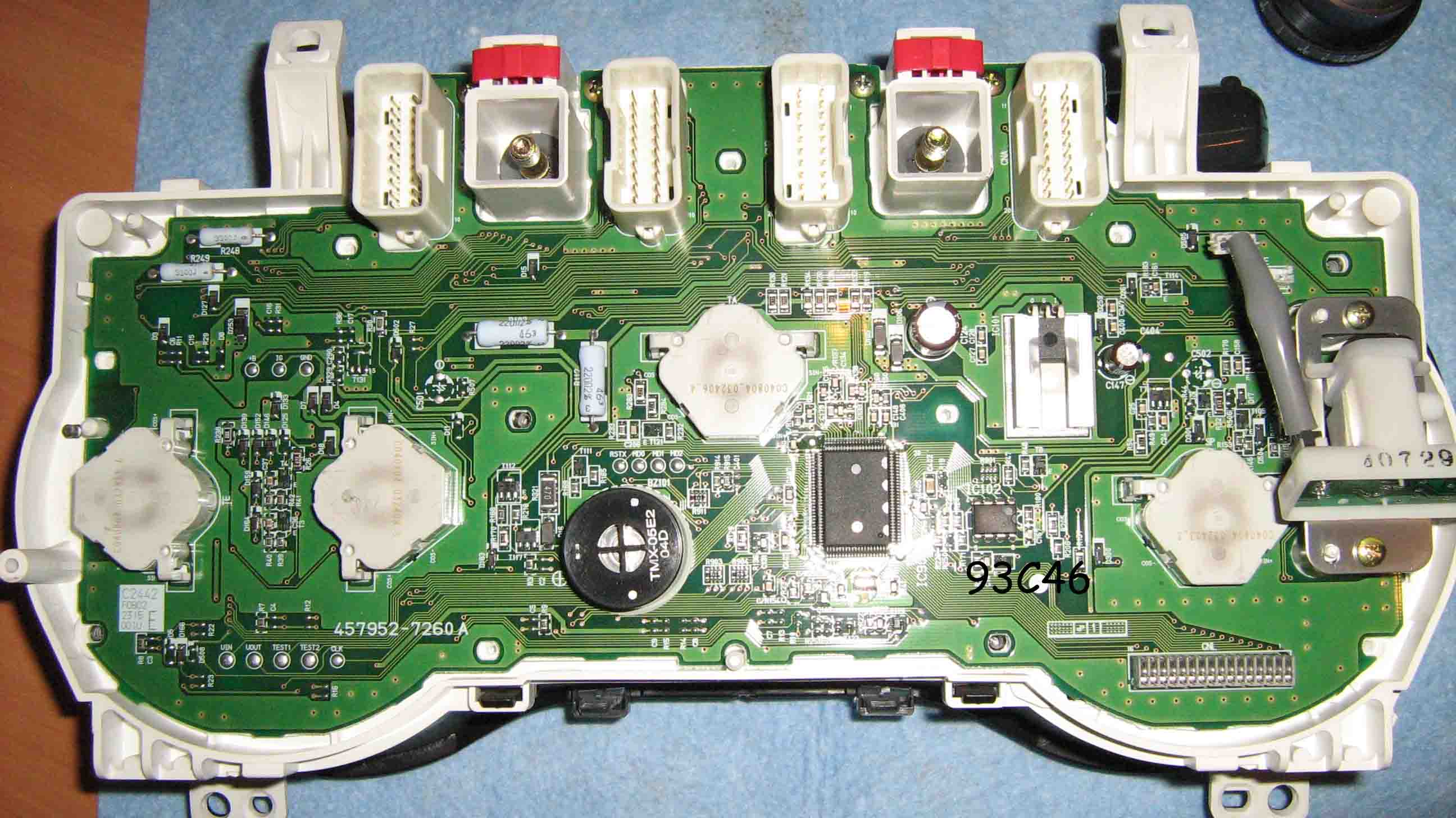

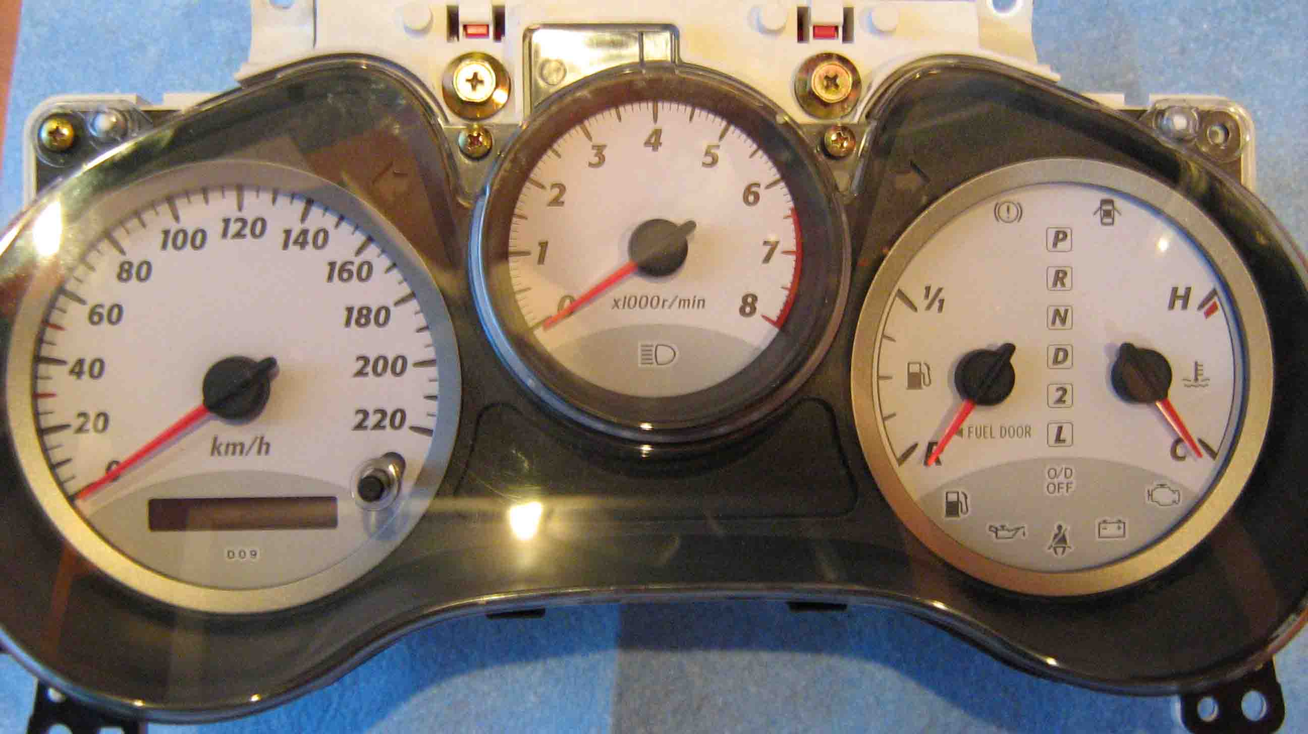

  11. Toyota Rav 4 2006г Козырёк на клипсах снимается легко, дальше на фото всё видно Toyota_Rav_4_2006__93C46__85865___.rar

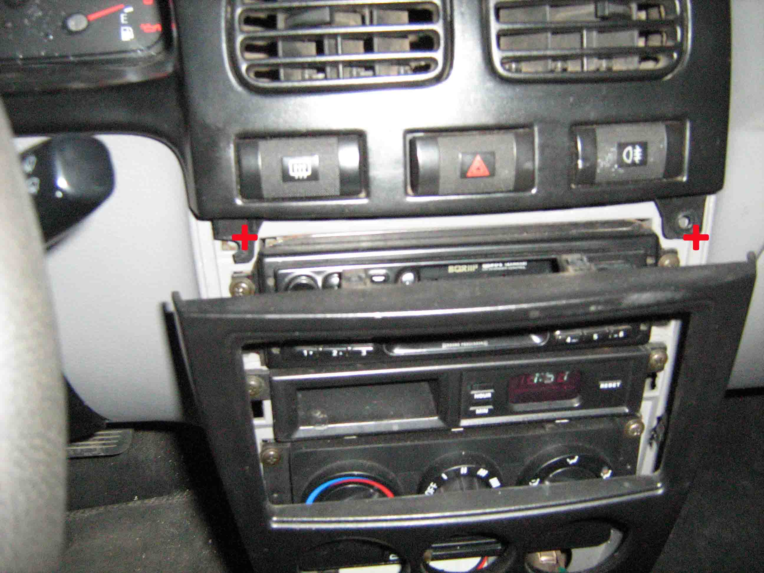

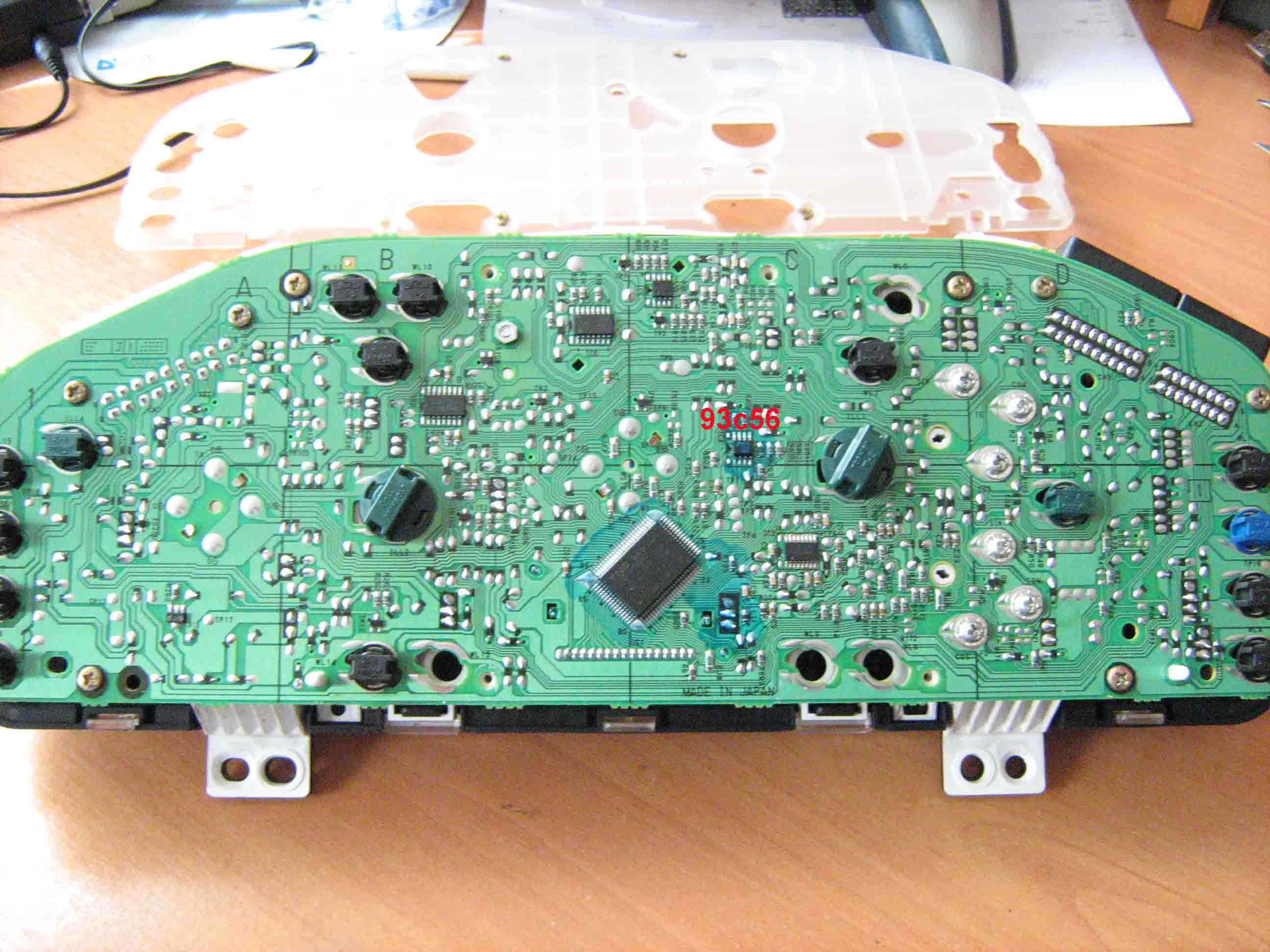

  22. Nissan Almera classic 2007г 93с66 снимается очень легко(открутить 2 винта )низ козырька потянуть на себя , козырёк протаскивается на левую сторону между рулём и панелью. Стрелки снимаются легко с прокручивание против часовой стрелки дальше фото и дамп 93c66__41823.rar
