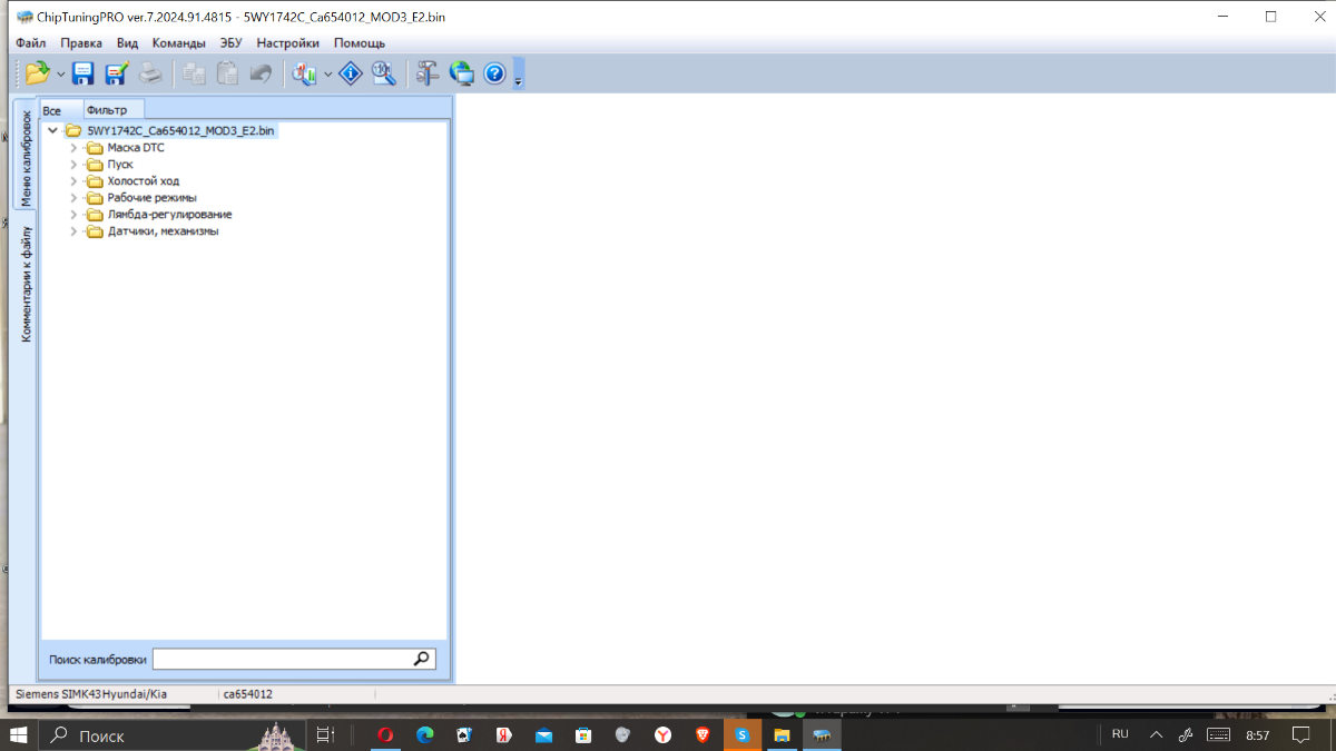

  4. подписана прошивка как "моя "- на самом деле авторская прошивка как минумум редактированная 8 лет назад , еще более неудачно вами поправлена , начать калибровать нужно со стока , постепенно приближая калибровки под себя , вот тогда и будет носить гордое имя " моя" , и чтобы править прошивки , нужно постоянно сидеть в редакторе и интернете , а если нет на это времени ,то искать того кто поставит в нужном направлении и пнет куда надо -имхо. думаю что ваша проблема кроется в оборудовании для редакции ,раз не раскрываются нужные калибровки
  5. так приобретите программу не" опен диаг" или просите автора чтобы добавил 797+для диагностики в версии релиз если ее там нет , как понимаю она стоит денег , у вас версия наверняка ломанная . по прошивке , так это к автору делавшему ее , почему он не знает про особенность боша 797,797+ а заставил долгое время нервничать с долгой прокруткой . слово баян - это значит, что эта тема измусолена вдоль и поперек - имхо
  6. след этап это настроить тарировку дтв дтв.cte

  9. читайте таблицу ,по возможности переносим со стока .назначаете датчикам каналы ,и я уверен что все получиться ,стоит только начать , но для этого конечно нужно постараться набить себе шишки , вы же к этому стремись . иначе отдали по месту настройщикам , а сами стоите рядом и считываете чс экрана как это делается

  20. вот даже выделил как нужно изменить -осталось найти куда можно это занести
  21. вот у чему нужно стремиться , вот только софт ваш не позволит это сделать -имхо и найдите куда это можно применить -
  22. отчего же выложил же смотрите выше и если вы думаете ,что указав правильно наклон и смещение авто само заработает как нужно , то это не так , это первый шаг к настройке авто под дад
