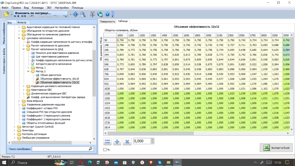

  3. если это статика в прошивке,то должна 2.59 при давлении 3 кг и динамика завышена . выложите скрин из прошивки статика форсунки - а лучше всего карту которой открываете эту прошивку , а то не могу подобрать ))) чем руководствовались устанавливая дк 537 - там должен другой стоять 0 258 005 13 нашел у себя штук 6 прошивок под 2 л и 2.3 л под ауди ,каризму , форд , и мерс строенные в онлайне на стоковом ПО- могу настроить удаленно по логам под ваше авто , так как такое не выкладывается в свободный доступ и даже найдете ,без подстройки под вашу авту не обойтись .

  5. показатель для анализа , это приведение заданных смесей к реально отработанным А этого вами не выполнено - э отчего же можно и посмотреть , только без обозначенного выше никак . посмотрел прошивку , вопрос какие стоят форсунки и давление создаваемое насосом ? судя по бцн видно что каталось шдк , но сглаживать не додумались ,а потом снова катать ,сглаживать ,снова катать и так до тех пор , пака таблица бцн не станет изменяться ю по скрину видно что разгоне есть провалы А при постоянном дросселе едет более менее судя по тому что статика на обогащение . то заданные бедные смеси - не такие уж бедные в реалии - короче не все сделано как нужно -имхо
