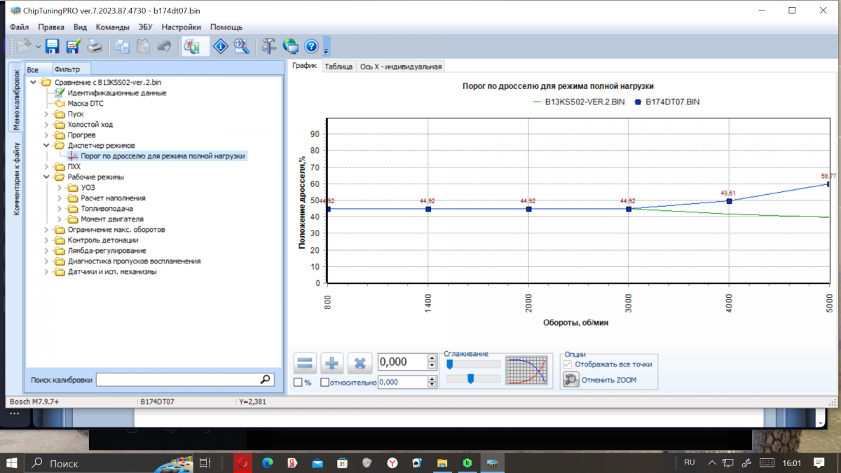

  4. аварийный режим - это богатые смеси и тупые углы ,чтобы не возможно было нормально передвигаться
  5. да перепрошить , обращая внимание что ПО защищено , но сначало сделать диагностику , чтобы убедиться что , авто по железу исправно , сколько времени авто проехало в аварийном режиме ?
  6. Вы получили достоверный ответ на вашу проблему - авто работает в аварийном режиме - и вы этого не видите ,тк не светится чек инжин . есть сомнения )))))) на скрине видно ,что прошивка в сранении со стоком имеет отклонения , никак не влиящие на проблемму
  7. как раз ошибки есть и лампочка выкручена -авта едет в аварийном режиме ,так в вашей прошивке не условий для отсутствия катализатора , а наличие дк 1 приводит к таким печальным условиям пишите в разделе для начинающих - там терпимее к тем кто хочет отремонтировать свою авту -не представляя как происходят процессы при отсутствии катализатора
  8. у вас защищенное По ,проблемма с настройкой гбо - сделайте сброс эбу и проблема работы на бензине отпадет , вот у вас почти сток стоит ли катализатор и светится ли лампочка неисправности вообще - озвучьте наличие ошибок в блоке
  9. прошивку для анализа выложите - не на газу ли ваша авта ? если это так ,наличие дк при неправильно настроенном гбо приведет к таким результатам .
