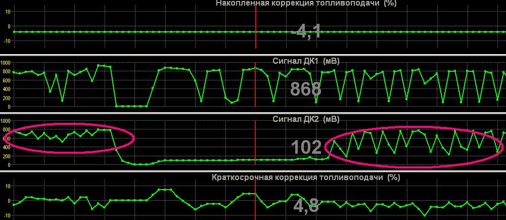

  5. Дайте график дк1. А то ваш дк2 видит бедную смесь, либо вариант- он вобще нифига невидит.
  6. на холодном движке тоже 0.45в? 0.45в это есть над чем подумать. Если выложите график работы дк1 с вольтами, будет понятнее.

  11. Если дк2 рисует зубцы вместе с дк1 - это нехорошо.

  13. Лог с шевроле лачети, электродросель. Тут видно как дк2 зубья рисовать начал как дк1(машина тупит). Это пример что кат надо проверять.
  14. Мало это воздуха. Если после сброса адаптации посмотреть график дк то можно вычислить что со смесью. Забитость ката можно увидеть в движении по графикам обоих дк вместе.

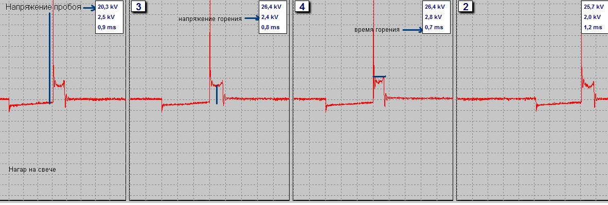

  15. Началась замена всего. Вы лучше о датчике детонации подумайте. Если смесь такая бедная как вы думаете то это видно по свечам и графику дк.
