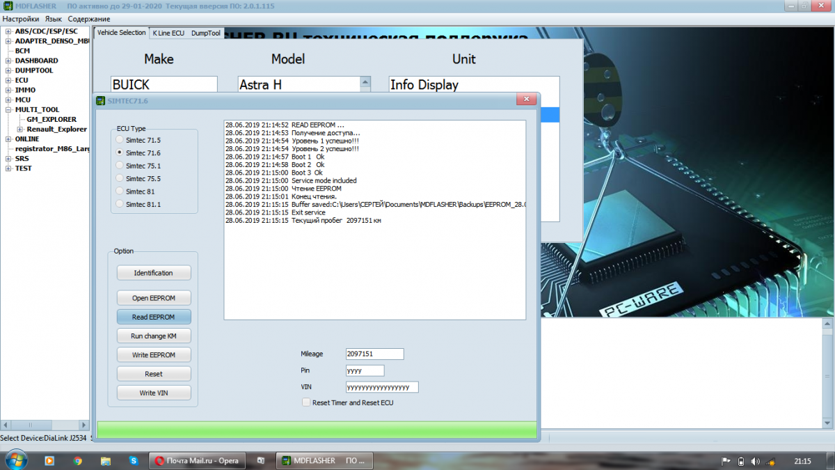

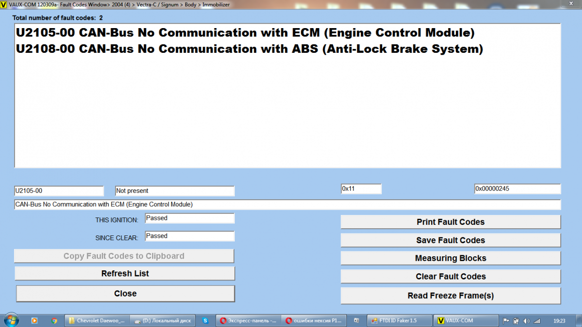

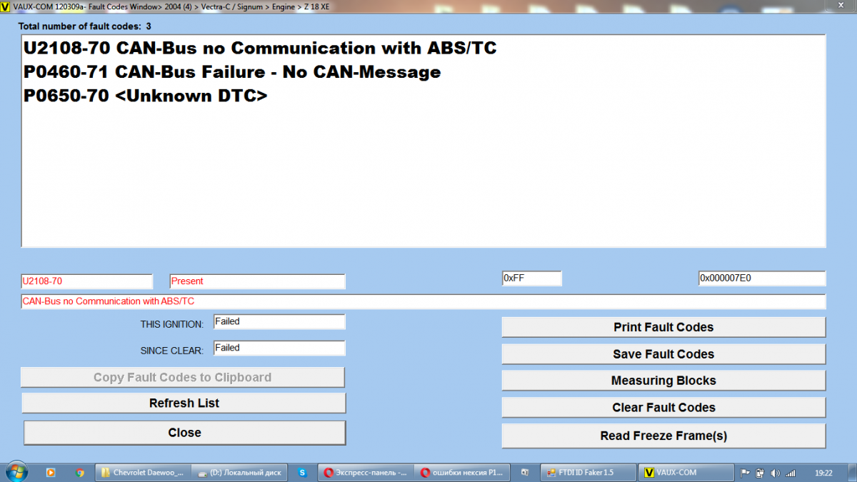

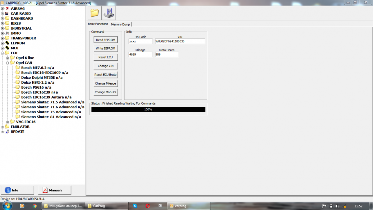

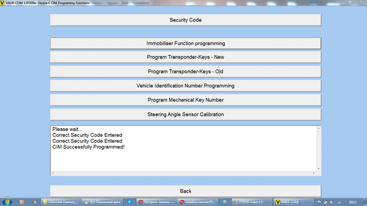

сегодня считал карпасс,с приборки ,сим модуль его принял ,а моторник ни в какую,не знаю что и делать,хотя блок еще раз отвязал МД-флешером,имошник пишет ошибку по связи с двигателем,вот фото ,чем кроме опкома и лаунча можно попробовать привязать блок ,а вин моторник сразу прописал,вот фото Дополнение к предыдущему сообщению

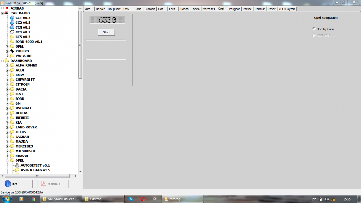

Считал с приборки еепром ,помогите вытащить карпас 93С66 комбин приборов Опель вектра.bin
спасибо !Попробую!

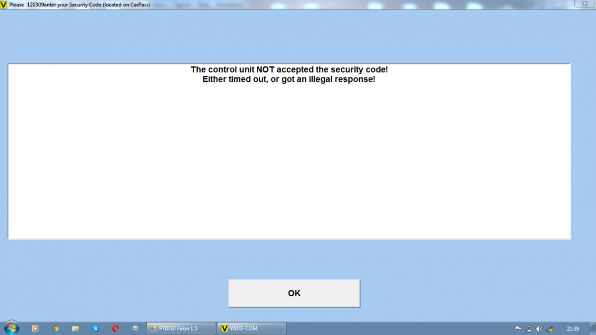

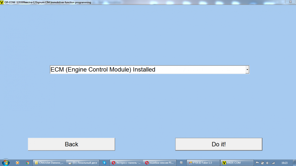

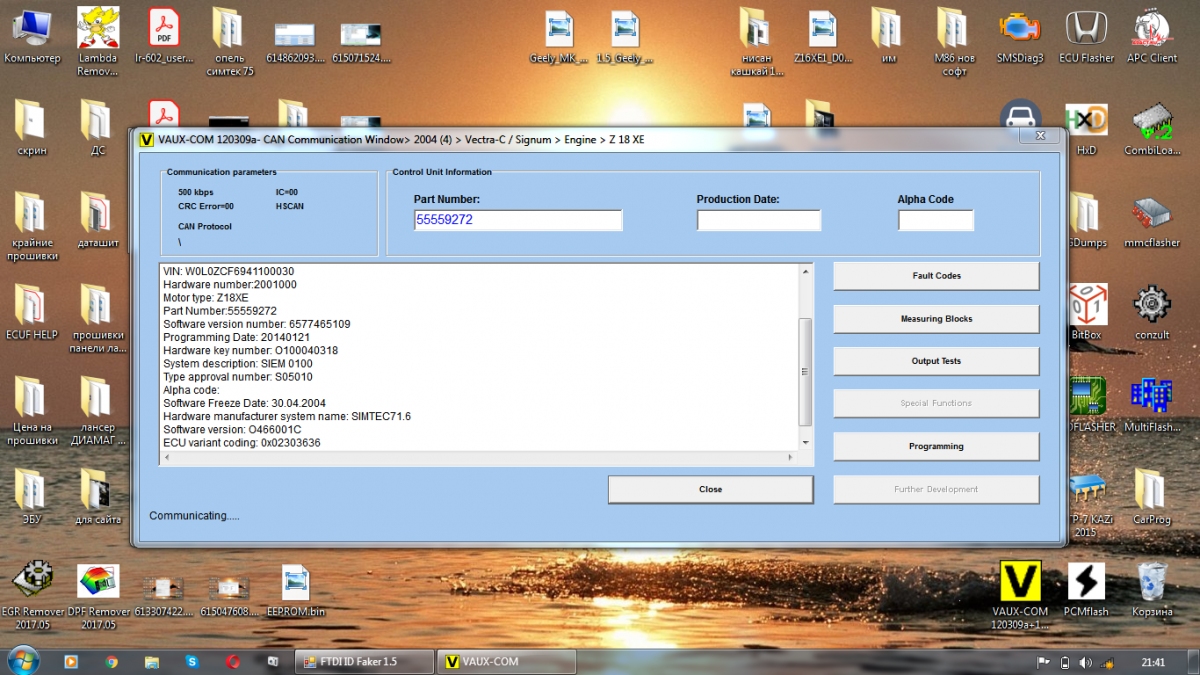

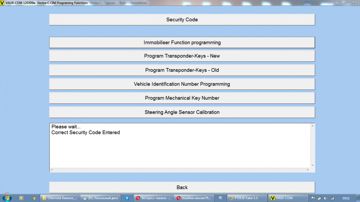

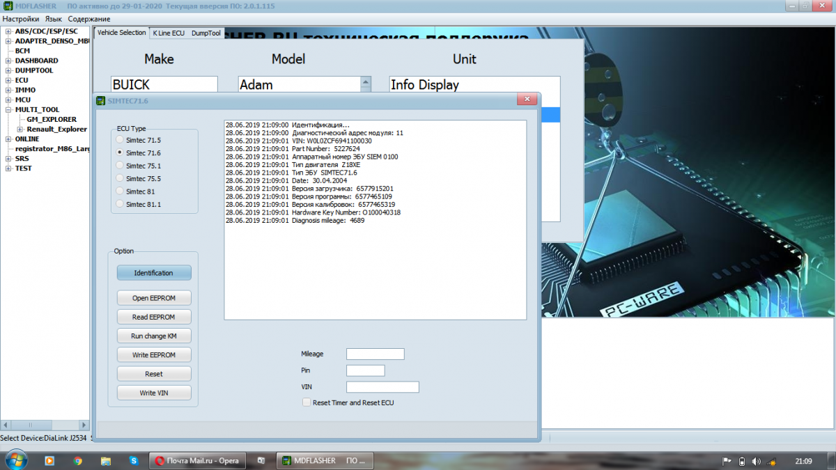

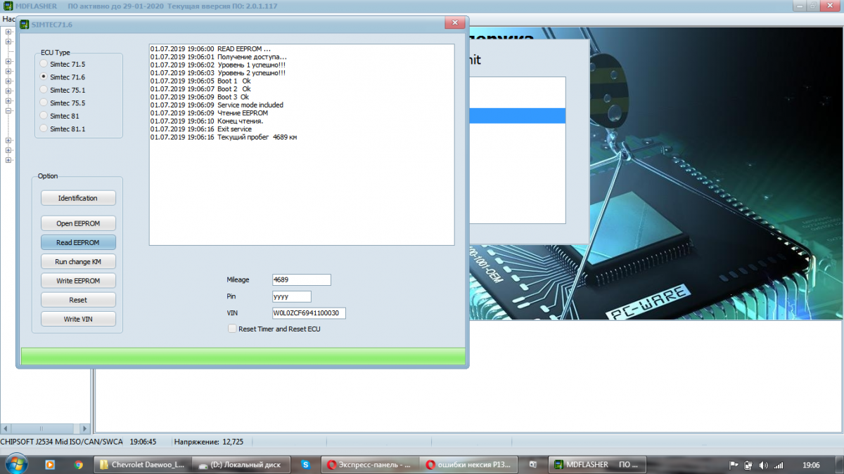

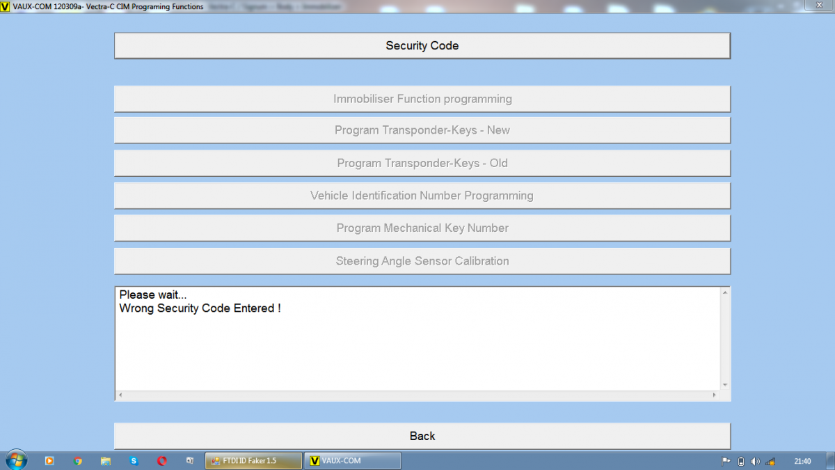

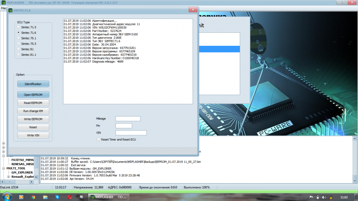

Здравствуйте ув. члены форума!Помогите с такой проблемой!Машину привезли с сгоревшими мозгами,заказали новые уже отвязанные,пришли не получается привязать иммобилайзер и пробовал оп-комом и самое интересное в том ,что блок эбу принимает карпас ,который считал карпрогом с радио 6330 ,прописал винкод авто,а когда считываю карпрогом информацию о блоке управления Simtec 71.6 пин не высвечивается,а когда пытаюсь обучить иммобилайзер пишет неверный код,не подскажете где моя ошибка! Вот еще несколько изображений EEPROM.bin
Спасибо!Но помог уже Дмитрий!Но в будущем с вами свяжусь!

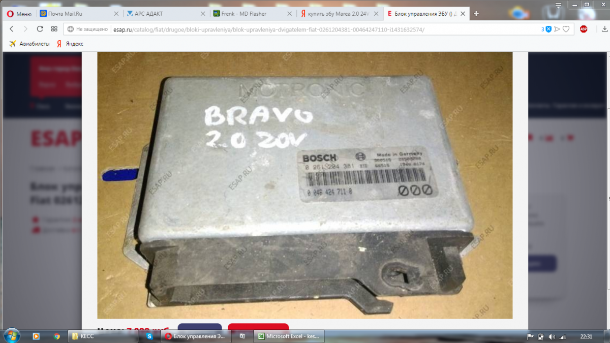

Fiat BRAVO 2.0 20V Bosch ME3.1 отключение иммо
самолетик опубликовал тема в Программы по иммобилайзерам
Здравствуйте!Кто отключал иммо на Fiat Bravo 2.0 20V 1999 год ,блок вроде Bosch ME3.1 ,фото и считанную прошивку прилагаю ,я попробовал отключить с помощью IUD3.2 ,но такого блока там нет, попробовал отключить другим Bosch M2.3.2,проверьте пожалуйста!Заранее благодарен! B58550(TI 27C512).BIN B58550(TI 27C512)IMMO.BIN -

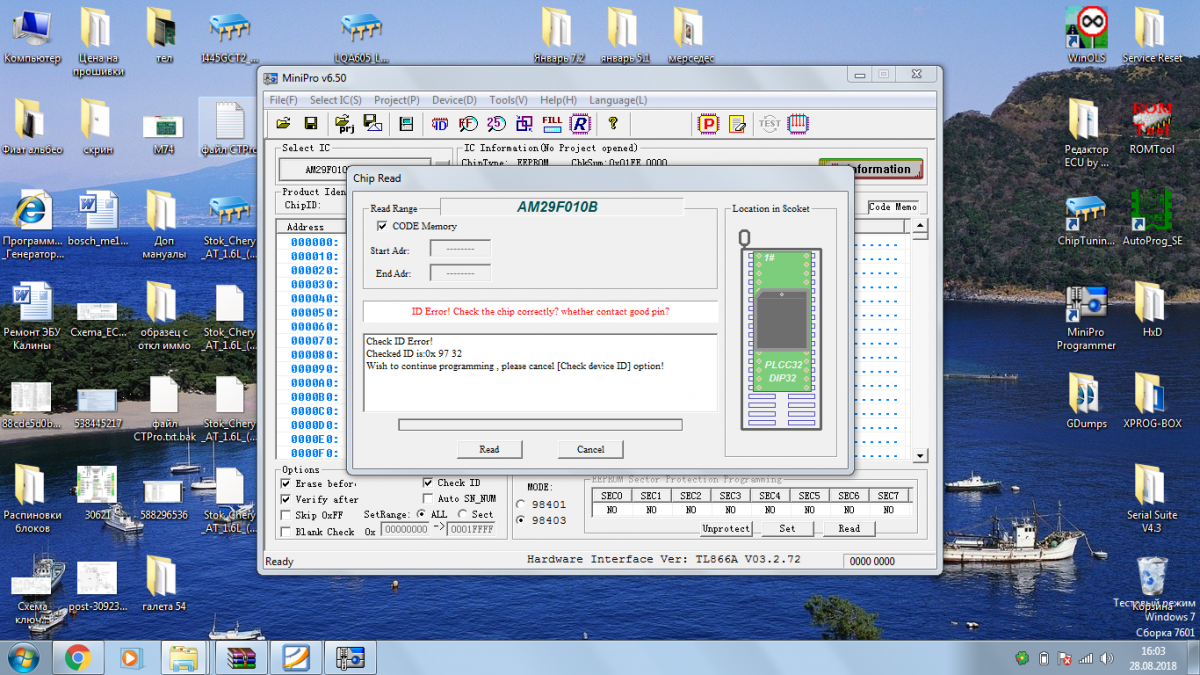

Здравствуйте!Приехала машинка Mercedes W140 S300 1997 (om606) MSA 25.1 Решил считать содержимое флешек,выпаял феном и в программатор MiniPro TL866 А ,выбрал вкладку АМD 29F010 решил считать ,ничего не получилось,все результаты в примерах в приложении,решил больше не пробовать впаял обратно в плату ,все собрал в итоге машинка не заводиться и по диагностике не выходит на связь,ничего не сделал и такая проблема,помогите разрешить!и а выпаивал только правую флешку с надписью LLL,где дальше рыть,могу я впаять другие флешки к примеру STT 27SF010 b и где взять их содержимое,где здесь синхра ,имошник,есть ли у кого считанные флешки на этот авто?
Ясно,но в программе не было патча,попробую установить!У мкня Windows 7 32бит

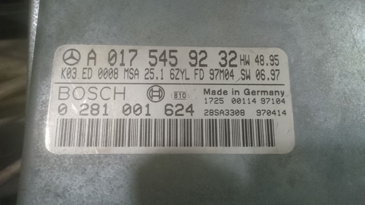

Здравствуйте !Прошу не пинать,Mercedes MSA25.1 флешки 27С1001 делаю в первый раз не подскажете как склеить HI и Low после считывания с флешек,с каких адресов ,в Хек-редакторе?Какую прошивку надо отсылать калибровщику,или можно отослать содержимое просто двух флешек ,а калибровщик сам склеит ,отредактирует ,потом разделит и я залью данные в чистые микросхемы,заранне благодарен!
