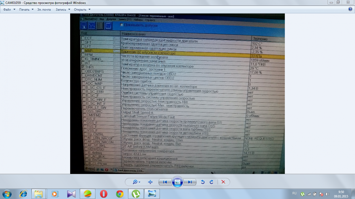

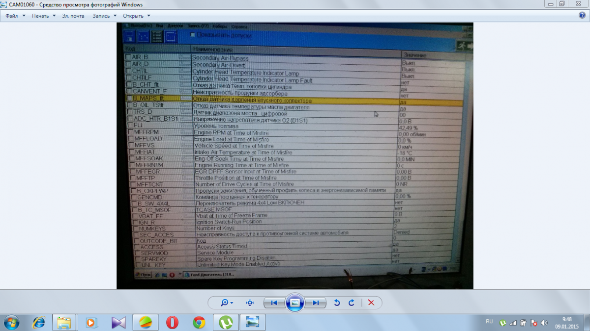

  10. Здравствуйте ув. участники форума и модераторы!Не могу победить форд фокус1 дв 1.6 8кл 2003 год!Сканы полученные с сканера мт-10 прилагаю.Что делал:почистил заслонку до блеска .почистил РХХ .проверил его работу при вкл зажигания дергается,проверил свечи ,провода модуль ,топливную систему проблем нет,подключил дымометр подсосов нет,машина работает исключительно но обороты ХХ держит 1100 и не сбрасывает,дефект говорит проявился толи после мойки машины,толком сказать не может,ничего не трогал,начал тупо отстыковывать разьмы с сДПДЗ и РХХ нечего не меняется,МАР датчик вроде рабочий при увеличении оборотов показания также увеличиваются ,но все-таки решил и его почистить ,изменений нет ,потом отстыковал от него разьем и обороты стали 750 машина работает ,но есть перебои ,но обороты держит 750,как лучше проверить дад и можно ли на его грешмть или прчина в чем-то другом?Скрин прилагаю!Сканер ошибок никаких не видит,единственно в строке B MAPS fit пишет отказ датчика даления впускного коллектора -ДА!

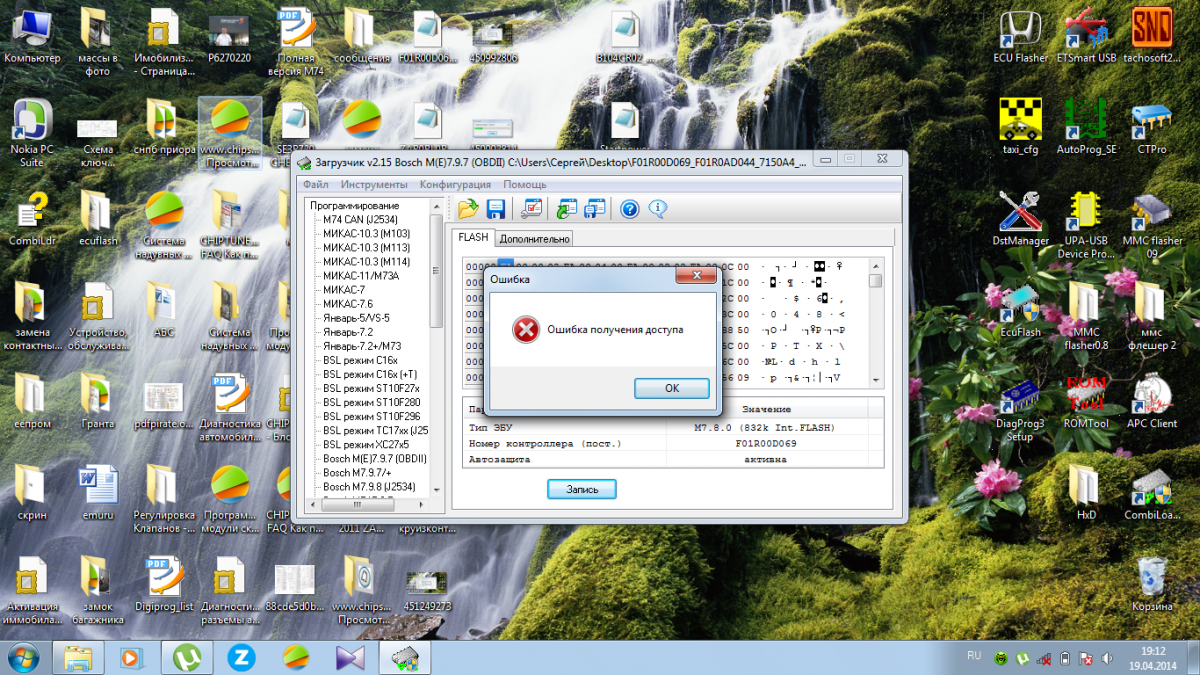

  21. Здравствуйте!Не подскажите на BYD3 c мозгами BOSCH 7.8 их можно программировать на столе не разбирая сам эбу программатор комбик,а то индентификация блока проходит а прошивки не принимает,скрины привожу в пример ,а через диагностический разьем отказывается шиться!На столе без разбора тоже отказывается!
