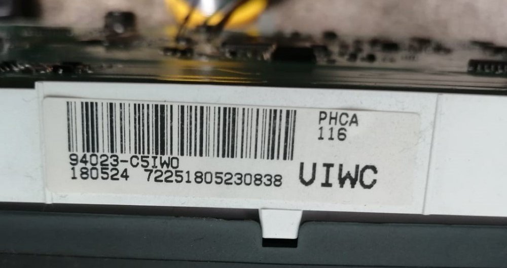

  5. Всем привет. приехал после неудачной смотки .приборка 94023-C5IW0 . проц R7F701403 / code flash больше половины нет вообще.
  6. Привет. Моторолу ты не прочитаешь этими приборами только программатором. Думаю прописать 2 ключа получиться форсканом и инициализацию ECU им же можно сделать. А BSM новый или бу? Если новый то возможно ещё ПО надо будет записать. Форскан только инженеркой сможет записать.

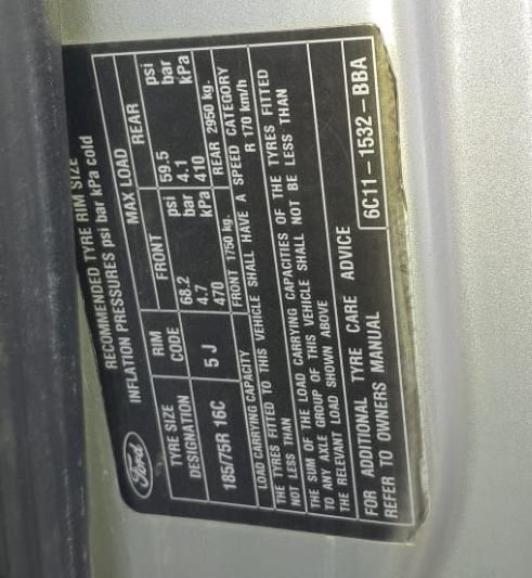

  10. а это чем ты считывал ? у него размер не тот должен быть 896кб
  11. я взял этот софт но только но от DCU-102 6C11-12K532-HK с ним вот не хочет заводиться . видать есть разница какая то .
  12. родной к стате не могу найти.
  13. залил похожий машина не заводиться .думал синхру прописать но сканер пишет что не верный ин аут код. исходник заливаю запуск есть. пологаю что флеш с епромом не совместимы
  14. Всем привет. с рассказа водилы машина затупила и обратились в сервис . месяц мучали в итоге прошили и отдали . машина после прошивки еще хуже стала ехать вообще не прет . сейчас притащили блок ко мне слил софт с моторника подозрение что он не подходит . по шильдику на двери 6C11-12K532-HK а в считанном 6C11-12K532-BJ у них разные передаточные числа мощность и коробка походу другая . может кто помочь определиь что за софт должен быть . исходник выкладываю . вин могу в личку кинуть для проверки. может конечно ошибаюсь. FORD TRANSIT DCU-101.bin

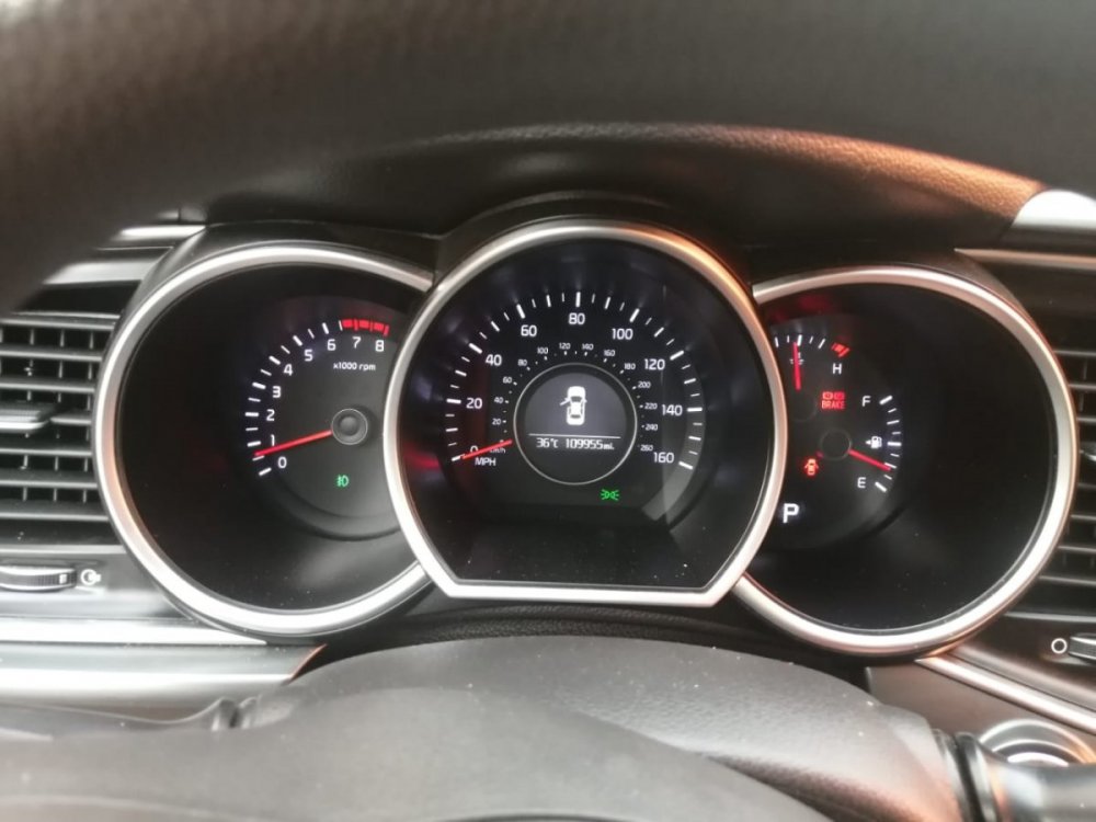

  15. Всем привет. KIA OPTIMA номер приборки 940312T270 . возможно русифицировать эту панель ?
