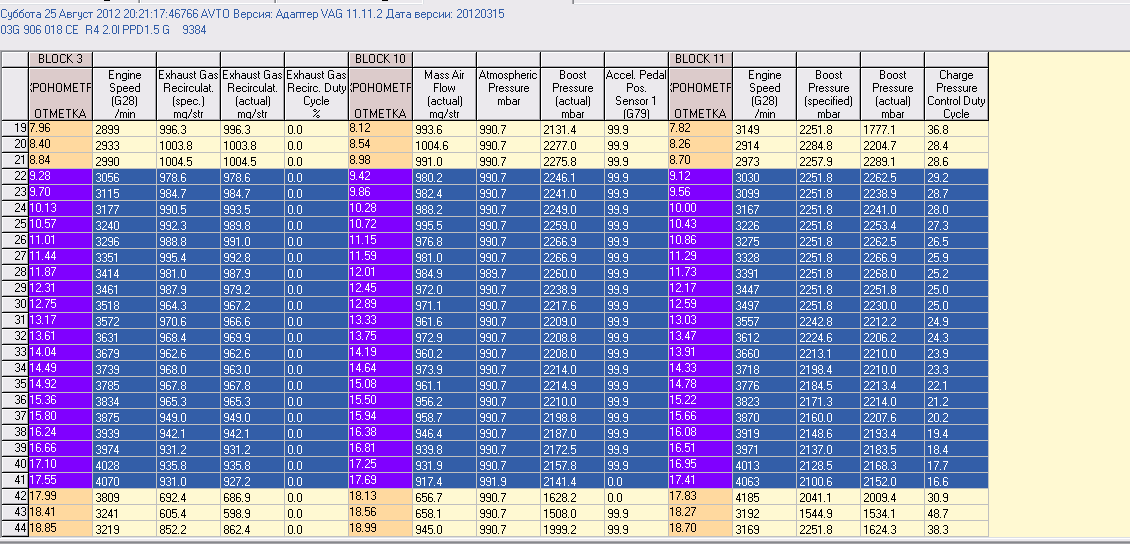

  1. Легко расходомер приговорил. Только под нагрузкой можно понять . Правда мотроник 3.8.2 не даёт правильного понятия о нагрузке, выдавая его величину в длительности открытия форс, типа длины удава в попугаях.Самое простое дать полную нагрузку на 3-ей и получить в 003 группе расход воздуха. Для 125 л.с . должно быть при полностью рабочем расходомере 125/0.8=100г/с. Ну и в 001 группе короткая коррекция на разгоне по топливу в идеале должна быть около нуля.

  7. Лучше чем логи по таким делам нет ничего.Хоть и не 100% результат, но иногда видно всё сразу. Васёк тут бессилен. Сопоставить расход воздуха и наддув-иногда хватит для понимания проблемы.
  8. Ничего не решено.Эти логи доказывают, что длина штока ничего не меняет в принципе. Ещё раньше было видно, что при наддуве машина не ехала. Проверяй топливную систему, как Игорь сказал. На тандемнике минимум 7.5 бар должно быть. при 4000. http://elsaweb.spagh...0207/28368682/3
  9. Кальк на БК Калькулятор для блока комфорта А6 4F(2004-2009г).zip
  10. Про кат тоже согласен. Куски могли забить проход.На топливную в последнюю очередь. Тяга если длинная то вообщем то с низов не поедет, но как быть, когда на логе наддув есть а машина не едет.
  11. В этих измеоениях видно, что если крутить не с низов, то наддув есть и ограничение по 75-тому даже приличное, т.е вакуума хватает по идее для регулирования. Тут уже начинает больше смахивать в сторону топливной. Разгон на картинке с 3000 до 4000 за 8 сек при нормальном наддуве и расходе воздуха. В таком случае при удалённом кате это нехватка цикловой подачи. Какие мысли?
  12. Вот этот лог уже интересней. Дело вовсе не в регулировке штока. К 3000 раздувается и даже передувает, но аварийного режима нет( нет превышения 0.2бар более 2 сек). Это всё очень похоже на клин геометрии либо туго ходящий шток. п.с. Всё равно, пока не подцепишь вакууметр, то и клин не причём. Тактирование клапана на холостом 80%- странно , максимум вакуума приложено к актюатору.
  13. А если пробовать трубки 75-того и 18-того поменять. Может дело в соленоиде.
  14. Да , крутить до 4000 надо. И интервалы разгона смотреть на каждой тысяче. Цикловую подкинуть можно, но там по такому расходу воздуха 25-30 мг, больше не будет. Нет соляры-нет тяги, хоть укакайся.
  15. Не, логи на 3-ей видно сняты, видимо. С 2000 до 2600 набрал за 5 с лишним секунд. Такой мотор исправный с 2000 до 3000 меньше 3 секунд должен пулять на 3-ей. Кстати тапку на дизелях надо в пол давить с 1000 в отличии от бензинок.
  16. Если у кого не открывает лог. Вот пропатченный под русские хексканы. По логу банальный недодув , причём тактирование N75 на максимуме и равсход воздуха соответствует ему. Вакуум 0.6 ,если есть, то тут только надо со штоком колдовать. dp_logview_rus.zip
  17. Шток укороти на полборота и логи сними 003-010-011. Кто его знает какой там недодув.

  19. А какая нагрузка двигателя при 780 мбар? В этом моторе нагрузка по мапу в основе вычисляется, т. к нет расходомера. При нажатии тапки в пол на разгоне должно к 100% стремиться, как в нормально работающем атмосфернике. 780 видно показатель забитого ката, как вариант.100% нагрузки мозг при таком разрежении никак не пересчитает, вот и бьёт ошибку.
