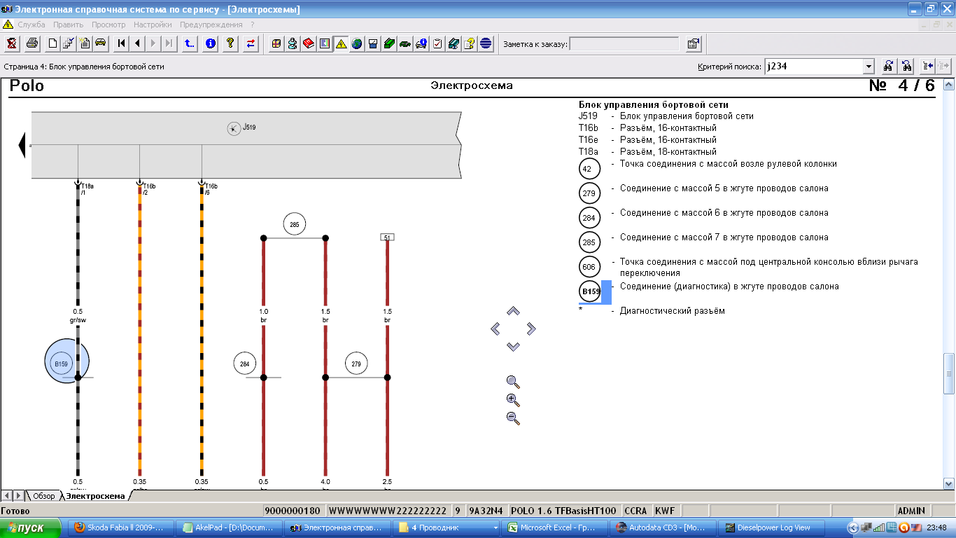

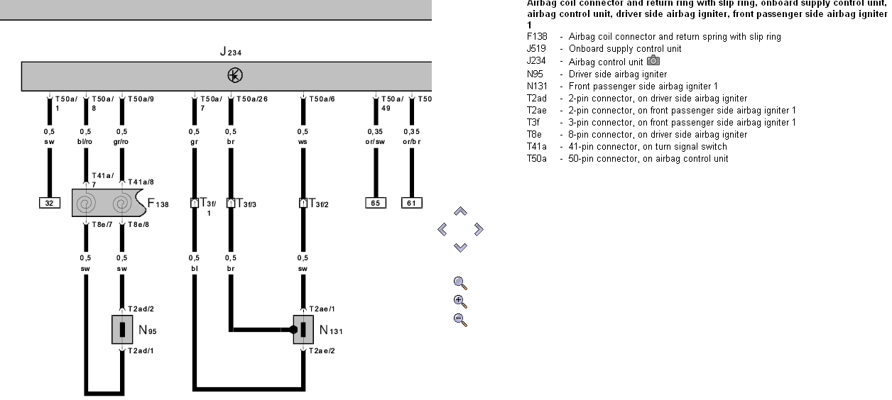

J519 с ним только по кан шине. 3 пина тоже нигде нет.
Не 2 пина там вообще почему-то нет. Получается +12 сидит на 1 пине и всё тут.Странно?
26 на массу подухи пассажирской.Она получается и есть минус.Там больше нет по 234-тому никаких пинов.
6R0959655J-так должно быть, вроде. В Эльзе 50 пинов и каншина нашлось по поло.Тебе питалово если то 1пин +12В. 49и 50 кан-шина.
