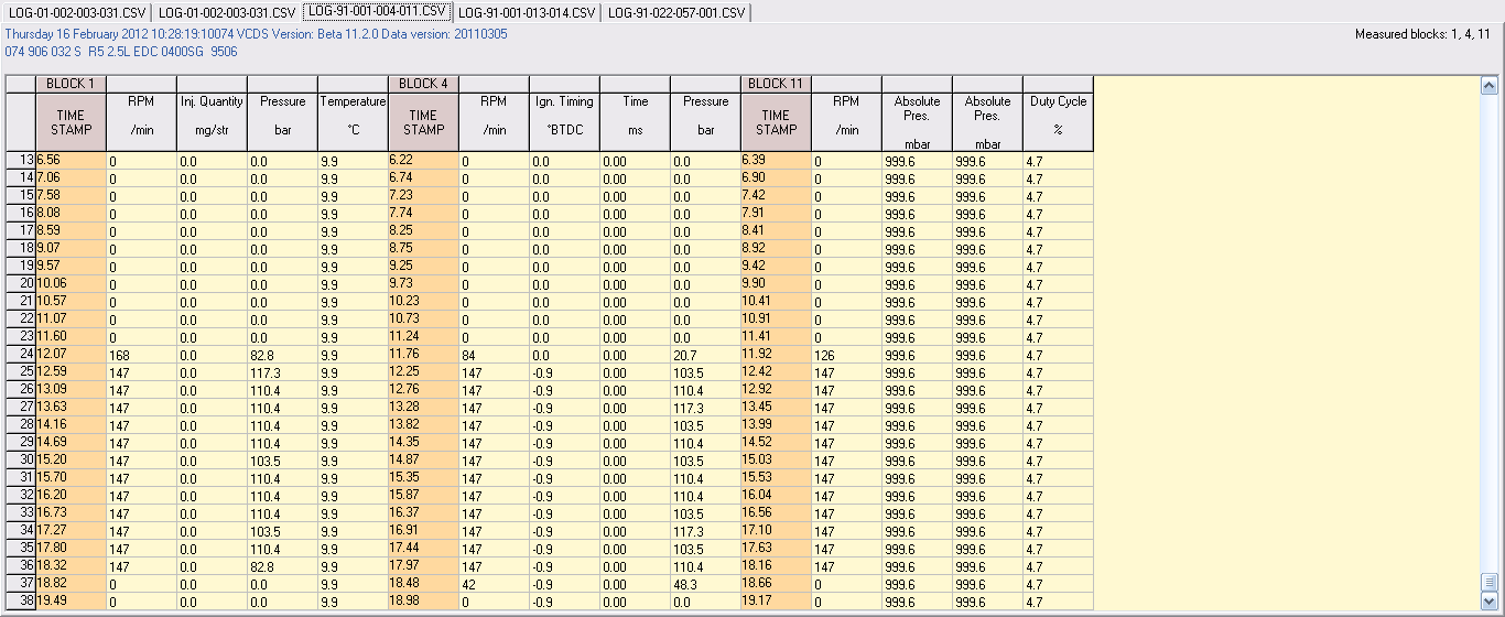

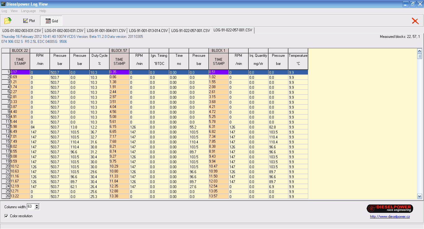

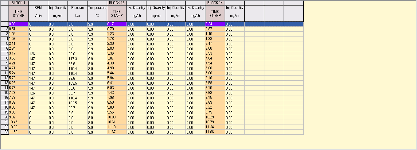

  21. Вот Мастерок как ты вовремя .Сегодня в крафтер воткнул шнурок, наконец. Не заводится в рампе 100 бар, цикловая в подтверждение версии ноль при пуске стартером в логе приложил.Машина в боксе +9 .С толкача заводится.п.с Забыл 22 группа 500 бар специфического показывает, это почему.
