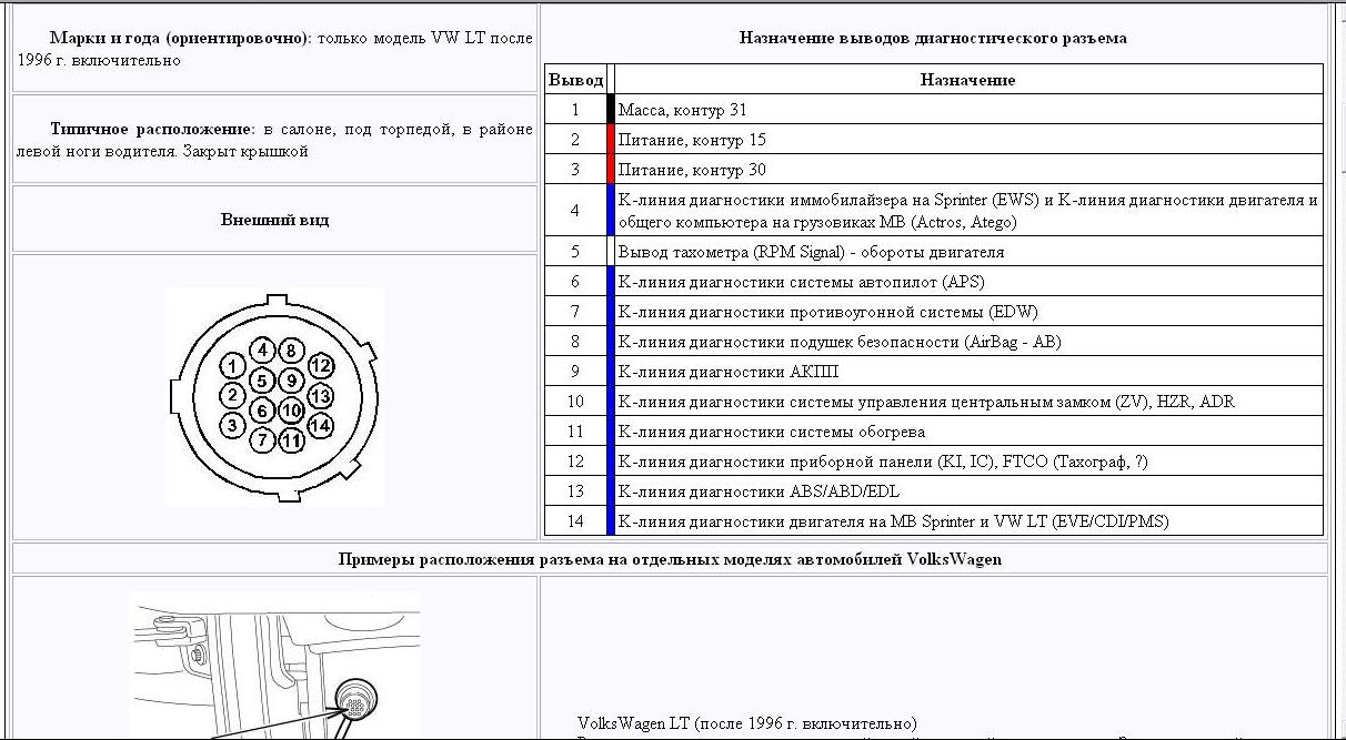

  10. Если речь о круглом 14-пиновом разъёме, то на крафтере его нет. Саn-h и l по ельзе сидят как у всех на 6 и 14 ногах.
  11. Спасибо, неплохо было бы про разъём понять.
  12. Собственно, не нашёл описания на разъём этой машины-там оказалась фишка не ОБД под рулём (не помню или 18 или 20 пин). По Эльзе , вроде описан 16-пиновый стандартный разъём.Может у кого есть инфа интересная.Да, и откликнитесь работает ли 11 версия ВЦДС с таким бусом, ВАСа у меня нет. Заранее благодарствую.

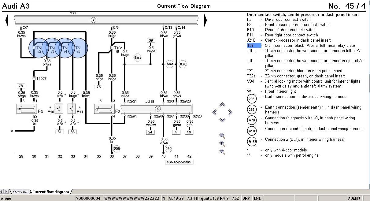

  13. Я не спорю, постом выше отписал про блоки, которые можно привязать к этой машине через приборку.J527-это блок подрулевой 16.
  14. Ну смотри в приборке , раз она на контакт выходит статус шины комфорт в каналах 130 и 131 И канал 61 адаптаций на наличие установленного оборудования
  15. Да сам туплю, на 8Е 46-блок комфорта, 519 -блок бортовой сети.Про а6 перепутал( 4В) Гейтвей встроен в приборку как шлюз, отдельно не опознаётся.
  16. Прикольное название топика Audi A4 2002г. 1.8T quattro нет связи с блоками . Откуда в этой машине блок бортовой сети , блок 527 и 339.Только центральный замок-35 блок J429.Чего спор идёт,-не понятно.
