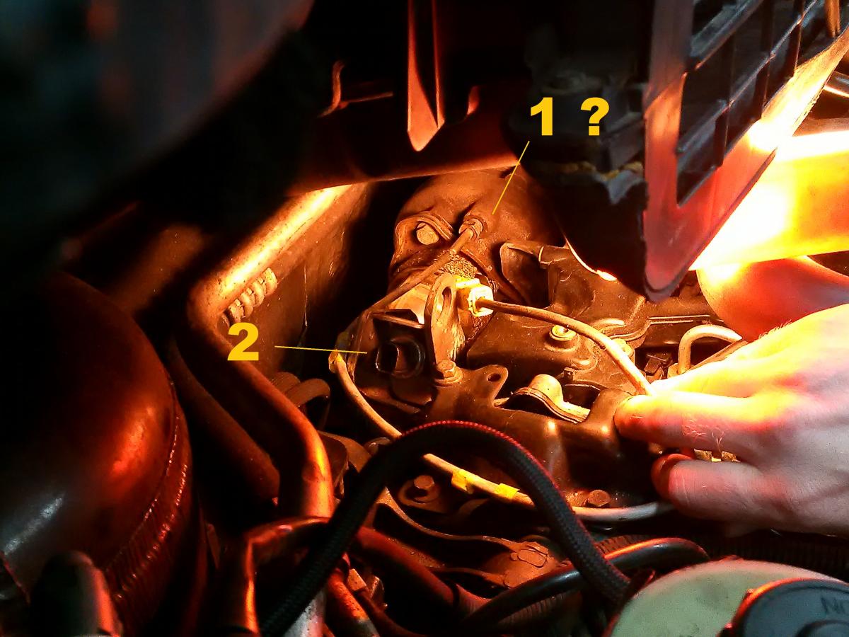

  19. был m9r 780 115 лс 2л виваро стал m9r 742 по вин ( по турбине с охлаждением ож 805) лагуна 2л Впихнул лагуновский сток, завел. Ошибка по датчику распредвала так и висит (думал дело в опелевской прошивке, голова -то на двсе реношном другая). До решения вопроса с этой ошибкой работу с эбу приостанавливаю. есть у кого эти схемы цепей ( висит ошибка Df119) ? не могу найти Убедитесь в отсутствии обрывов в следующих цепях: – 3SX между компонентами 120 и 1265, – 3SV между компонентами 120 и 1265. Проверьте наличие напряжения + 12 В после реле в следующей цепи: – 37X компонента 1265. Вопрос: что за датчик под номером 1, в проводке опеля под него конечно места нет и на опелевской турбите такого датчика небыло под номером 2 если я не ошибаюсь - датчик давления отработанных газов диф на сажу ( на оплевском двс тоже небыло)
