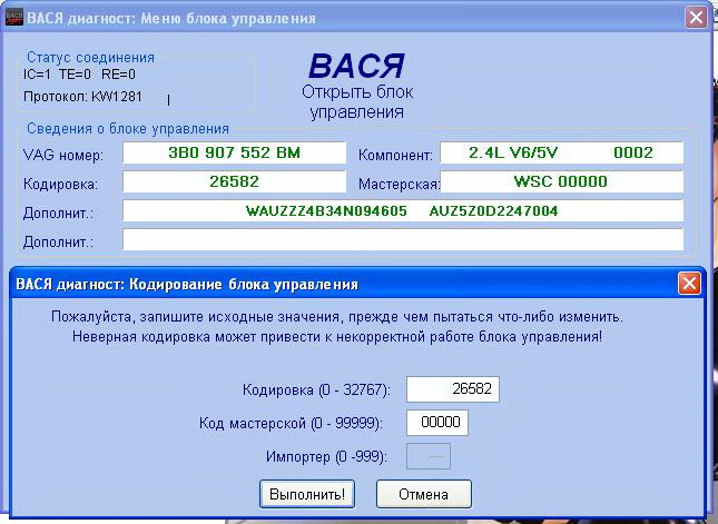

  4. Что то беда какая-то, нивкакую не хочет перекодировать область коробки передач, страна меняется, но не все ставятся только 08 и 27, и с ними тоже никак не хочет((( может была у кого-нибудь такая засада?
  5. завтра буду опять мучиться, нашел на другом ресурсе все кодировки, и там про ноль ничего не сказано, поэтому он я так полагаю и не ставился, там должна быть еденичка Кодирование ??xxx: Выбросы 05 = Euro II/D3 06 = TLEV (США) 07 = ЛЕВ (USA) 08 = GUS/Китай 10 = Euro III 11 = Euro IV/Япония 25 = Южная Африка 26 = Мексика/Тайвань 27 = Brasil [*]xx?xx: Трансмиссии 5 = Front-Wheel-Drive 6 = All-Wheel-Drive без ASR/ESP (CAN-Bus) 7 = All-Wheel-Drive с ASR/ESP (CAN-Bus) 8 = All-Wheel-Drive с пост-переключатель этап (Low Range - A6 Allroad) [*]xxx?x: Коробка передач 1 = 6-Ступенчатая Механическая Коробка Передач 5 = 5-ступенчатой АКПП (01V) [*]xxxx?: Автомобиль 2 = Audi A6 5 = Audi A6 Allroad

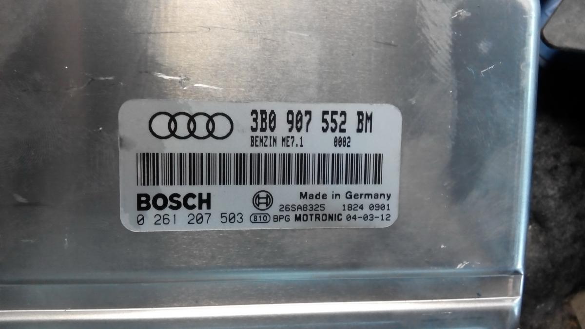

  6. Привет Всем! Может уже кто то сталкивался? Машина Audi A6 C5, был заменен вариатор на МКПП, теперь такая проблема - не работает ABS и висит ошибка по отсутствию связи с блоком КПП. Нашел на просторах инета как перекодировать моторник с автомата (ххх5х), где нужно вместо пяти поставить ноль, но у меня на этом месте восьмерка и не меняется при попытке перекодировать. На другом ресурсе нашел другой ответ, якобы можно это все вылечить перепрошивкой ЭБУ. Если кто сможет подготовить прошивку (конечно же не за бесплатно), я солью прошивку, это не проблема, там стоит ME7.1. Буду рад любой подсказке!
