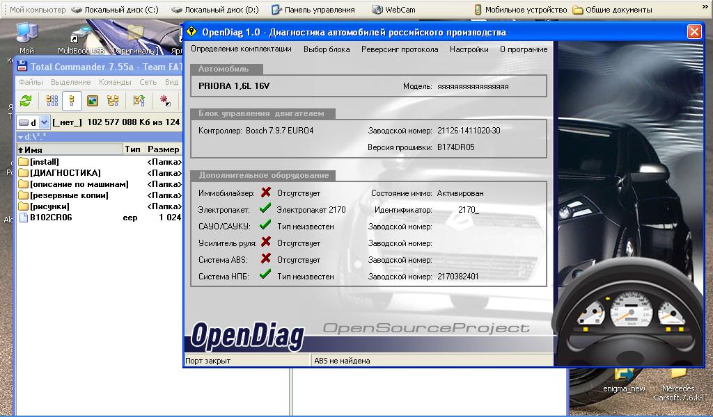

  1. Привет всем! Виктор спасибо за пробную версию, бош 797+ работает только почемуто пишет что нет иммо, скрин прилогается!
  2. пробывал( не получается когда на все сразу питание подавать, он даже на диагностику не хочет на столе выходить, а ставишь на машину диагностится нормально((( что за фигня не пойму, комбик пока приобрести не за что((((
