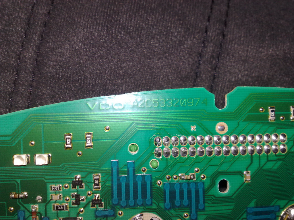

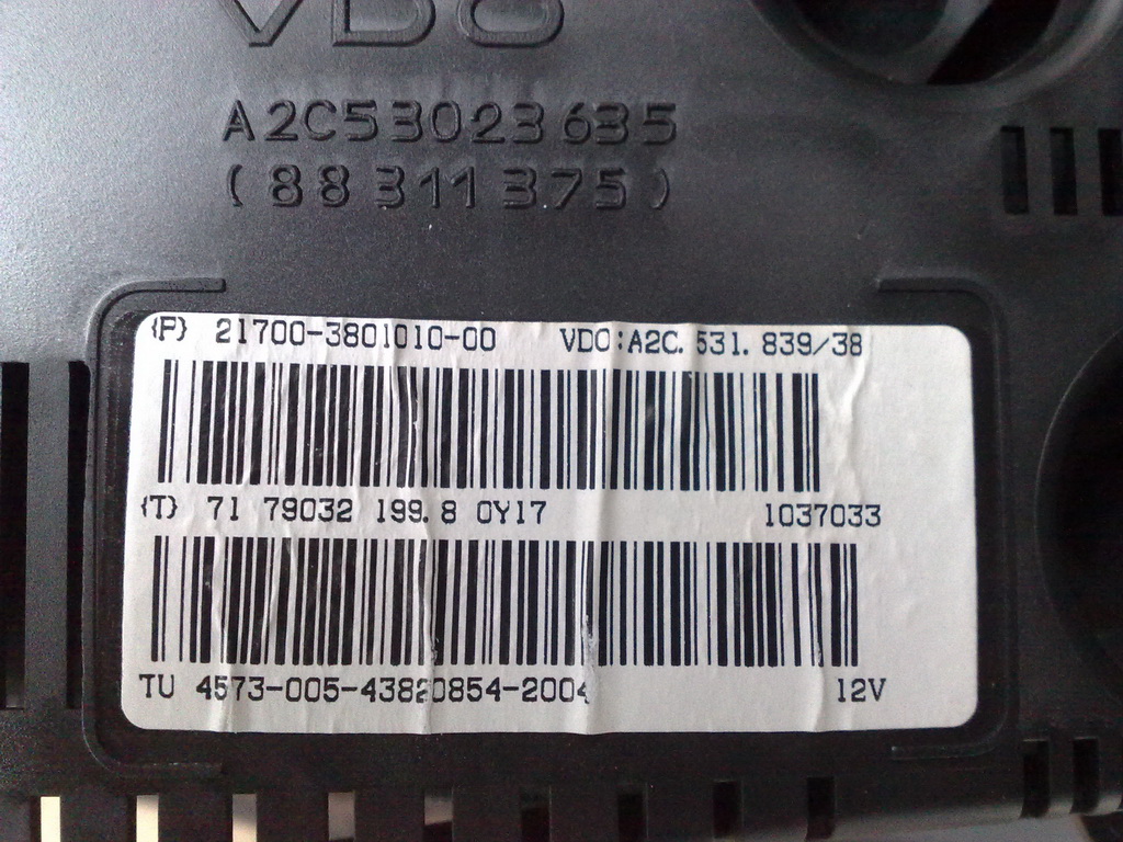

  17. попробывал поправить дамп через сам редактор по-5 , но почему то на скачанном дампе когда хочешь ввести новый пробег , в адресной строке 0000 и 0010 почемуто одни fff , говорит о том что о км , хотя машина уже прошла прилично. Ладно фиг с ним ввожу тот пробег что получился из калькулятора тахософт, программирую микруху, опять скачиваю с нее дамп и опять в адресных строках показывает эфки. Сегодня попробую сконектится через ком с компом и повторить выше перечисленное только через нормальный хекс редактор.

  20. после припайки щупов вродебы считало дамп в память по-5, а для правки дампа это чудо прибор на связь с компом не выходит, хотя делаю все как написано в мануале. Да припаивал работает панель!
  21. еслибы мог считать, я бы и сам сделал нужный пробег. Выпаивал микросхему 93S56 припаивал как написано в мануале по ПО-5 все щупы , ни черта не получилось(((((

  23. Подскажите пожалуйста! кто-нибудь этим чудом, изменяет пробег на приорах и калинах? панель на приоре вдо , в описании схемы подключения не подходят для данного типа панели, а в описании написано что можно изменять, только ни как не догоню как. Может кто то просветит!!!!
