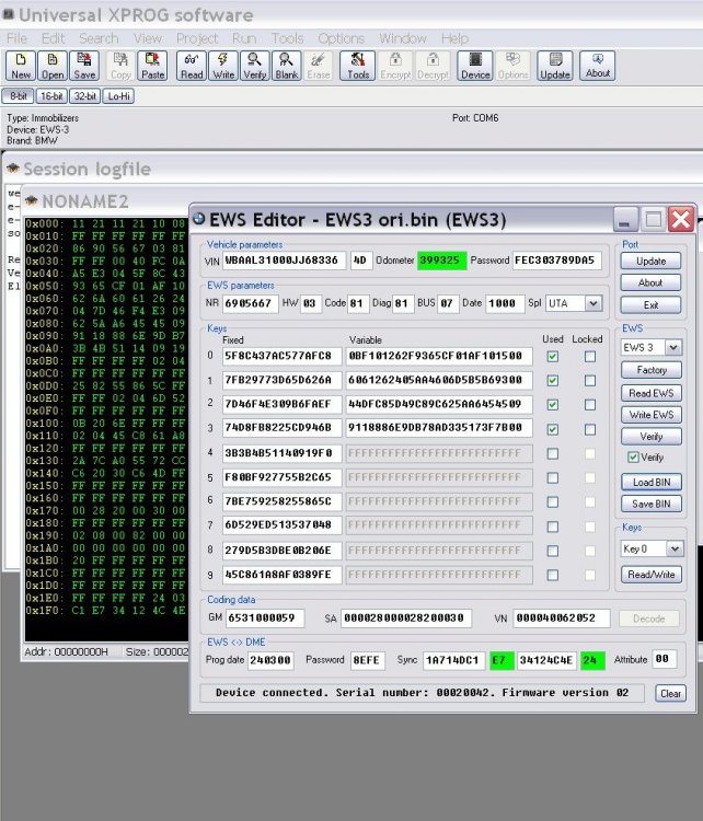

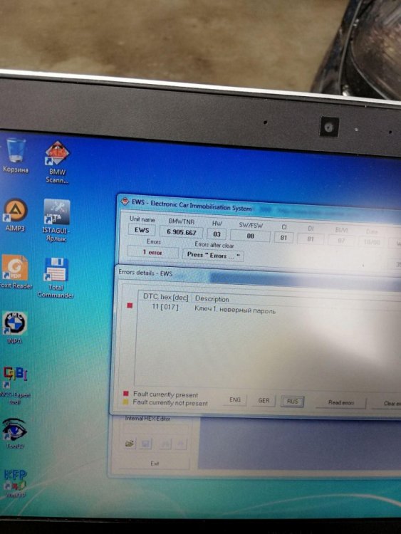

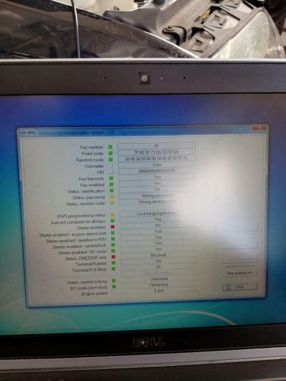

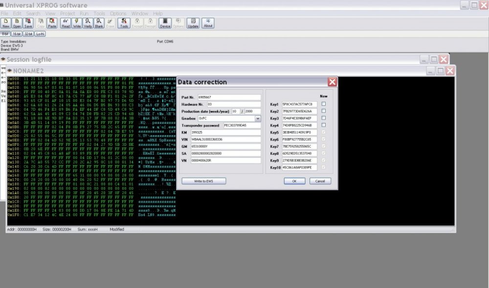

Все тот же 11(017) ключ 1-неверный пароль.С BMW опыта не имею.
Всем доброго времени,что б темы не плодить,спрошу в чужой теме.BMW E46 2000 1,8.В EWS 3 ошибка 11(017) ключ 1-неверный пароль.Взгляните на содержимое,что не так? Машина не совсем рядом,благодарю заранее. EWS3 ori.bin

Ключ (чип)должен быть прописан в иммо,эбу должен быть засинхрен с иммо.У вас заменен ключ с замком,значит эбу и трогать не стоит,если делать как положено,не удаляя,не кастрируя...Так понятно? P.S.Вам Sebbat уже все объяснил.
