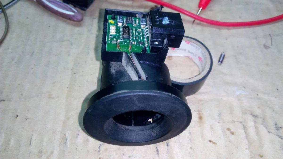

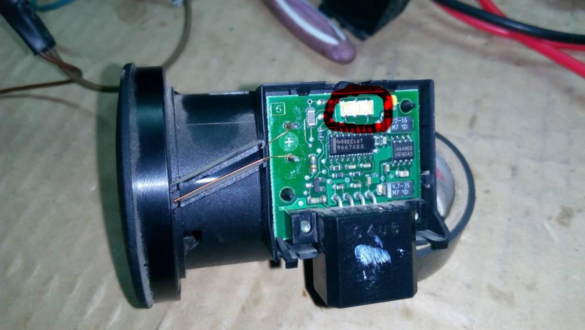

Отвечу сам себе,кварц 4000. Модераторы,закройте пожалуйста тему.
Всем доброго времени суток,со слов хозяина,после замены радиатора печки,авто не стартует.Иммо не видит катушку,продавили пластиковую крышку модуля катушки,снесли кварц,может кто подскажет номинал,(схему,фото...) спасибо заранее.

Кварц штатный какой?Номинал выбрать попробуйте такой-же.
