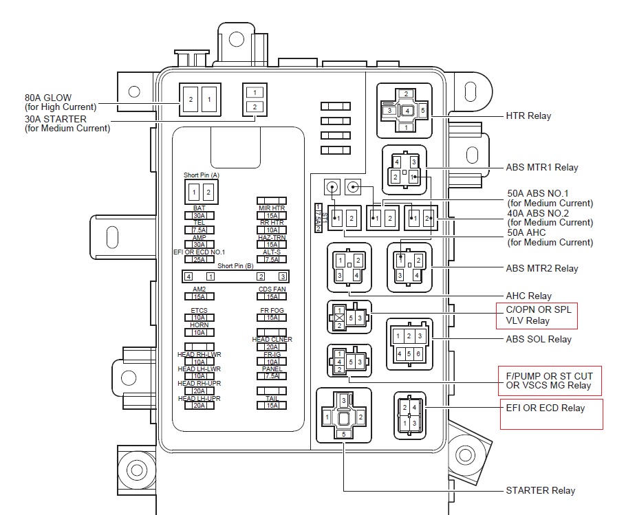

  4. В блоке предохранителей под капотом:

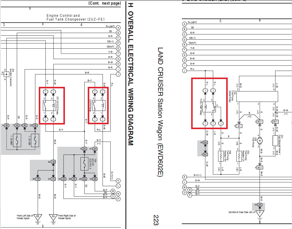

  13. судя по схеме, управление реле бензонасоса с 94 пина блока управления (провод 41) (схема peugeot107)
